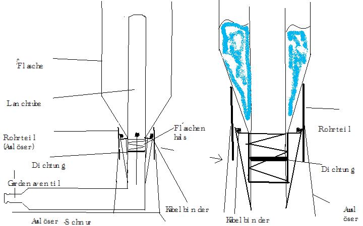

Hi ich sprech hier mal stellvertretend für alle Cable Tie Fans...
und zwar braucht man für ein Cable Tie Launcher Flaschen die genau auf das Rohr passen das dafür gefertigt wurde.... hier mal ne kleine Skizze: Geändert von Neil am 28. April 2009 um 17:06 Eventuelle Rechtschreibfehler sind ein stiller Protest gegen die Zivilisation und dürfen ungefragt vervielfältigt werden |

das bringt mich jetzt aber nicht weiter. Nimmt man nicht ein Rohr was genau auf die Flasche paßt und nicht eine Flasche die genau ins Rohr paßt? Welche Maße habt ihr. Ohne Zahlen kann ich nichts anfangen. Sonst baue ich den Tank der in das Rohr paßt welches dafür gebaut wurde ![]() Gruß Neil Geändert von Neil am 28. April 2009 um 17:06 Die Erde ist eine Scheibe. Egal in welche Richtung sich die Menschheit bewegt, sie geht immer auf einen Abgrund zu. |

Finn magst du die Zeichnung so? ich hab die schon soo oft im Forum gesehen =) Ich würde die Rohre passend zur Flasche kaufen andersherum kann man ja nur wenige Flaschen verwenden oder? muefel Geändert von Neil am 28. April 2009 um 17:06 |

Hmmm die Zeichnung ist meine ich wollt niemandem die Copyrights verletzen *lach*
(ich weis dafür gibts kein Preis) Also en paar Maße kannste ham und zwar ist es wohl bei den meisten so das sie ein rohr benutzen das 21mm breit ist also genau die Maße eines normalen 1l Fantakopfes.... Gruß Finn ps. wennde immer neue Flaschen kaufst musste ja immer ne neue Rampe bauen xD Geändert von Neil am 28. April 2009 um 17:06 Eventuelle Rechtschreibfehler sind ein stiller Protest gegen die Zivilisation und dürfen ungefragt vervielfältigt werden |

![]() Zitat: @Finn 1.ein Rohr ist also "breit" ? ![]() 2.ein Rohr mit einem Durchmesser von 21 mm passt definitiv nicht in eine 1L Fantaflasche,der Innendurchmesser einer 1L Fantaflasche beträgt " 20,35 mm" !==>auch der,der 1,5 L Flasche ist 20,35 mm! 3.wieso benutzen deiner Meinung nach die meisten ein Rohr das nicht in die Flasche passt? ![]() == ps. wennde immer neue Flaschen kaufst musste ja immer ne neue Rampe bauen xD===> Totaler Quatsch ! Gruß Uwe Geändert von Neil am 28. April 2009 um 17:06 Was nennen die Menschen am liebsten dumm? Das Gescheite, das sie nicht verstehen. Eines Tages wird man offiziell zugeben müssen, daß das, was wir "Wirklichkeit" getauft haben, eine noch größere Illusion ist als die Welt des Traumes. Das Weltall ist ein Kreis, dessen Mittelpunkt überall, dessen Umfang nirgends ist. |

Ok das mit der Öffnung kann sein wir ham die Rohre bis jetzt immer ein bisschen runter geschliffen aber wie willst du bitte eine Flasche die eine größere Öffnung hat DICHT auf ein Rohr stecken, das einen Durchmesser hat der für Fantaflaschen gedacht ist.

Welche Flaschen benutzt du ?? Fanta,Sprite,Coca-Cola,MezzoMix(so wie fast alle) ==> alles der selbe Hersteller==>gleicher Innendurchmesser der Flasche,egal ob 0,5 Liter;1 Liter oder 1,5 Liter. Zugegebenermassen andere Hersteller andere Durchmesser,mal Grösser,mal Kleiner=>ergo: Launchtube passt sowieso nicht darauf. Gruß Uwe Geändert von Neil am 28. April 2009 um 17:06 Was nennen die Menschen am liebsten dumm? Das Gescheite, das sie nicht verstehen. Eines Tages wird man offiziell zugeben müssen, daß das, was wir "Wirklichkeit" getauft haben, eine noch größere Illusion ist als die Welt des Traumes. Das Weltall ist ein Kreis, dessen Mittelpunkt überall, dessen Umfang nirgends ist. |

HI ich benutze die gleichen Flaschen wie alle nur dachte ich das mit "anderen" Flaschen flaschen gemeint seien die eine Größere Öffnung haben wie z.B. die O-Saft Flaschen die manchmal bei Aldi im Angebot sind .... Scheint sich also um ein Missverständnis zu handeln *ganzliebsorrysag*

Schaut doch einfach mal hier vorbei Cable Tie Launcher da müstet ihr die Bauanleitung zum Cable Tie LAuncher finden Und ich muss finn recht geben ich verwede auch nur rohre die in die flasche rein passen vielleicht hat es geholfen Gruß Alexander ![]() ![]() Gib jedem Tag die Chance,der schönste deines Lebens zu werden. Mark Twain Das Leben ist eins der Härtesten - Und endet meist tödlich Mein Lehrer |

![]() Zitat: Normalerweise verwendet man zum Dichten Dichtungsringe. Diese dichten auch leicht unterschiedliche Durchmesser ab. In der Anleitung wird der Dichtungsring in den Spalt oben zwischen den Kunststoffrohren gelegt. Gruss, JKH |
