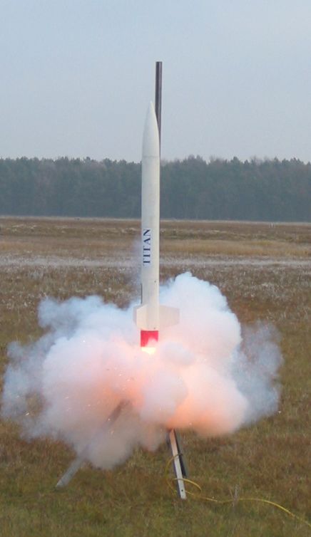

nach folgenden Startfotos meiner TITAN beim Adventskranzfliegen 2005 erhielt ich mehrere Anfragen betreffs des Aufbaus des Clusterboosters. Deshalb möchte ich hier mal versuchen eine einfache Nachbauanleitung für alle interessierten zu geben ;-) (Foto von Stefan)
Beiträge: 5168
...die TITAN im Flug (Foto von Stefan)
Beiträge: 5168
ja, es ist vielleicht kaum zu glauben aber das sind tatsächlich "nur" 15 Stück B4-4, 8 Stück A8-3, 1Stück G40-4W und 4 Luftheuler die da die 2,6Kg schwere TITAN auf 208 Meter katapultieren...

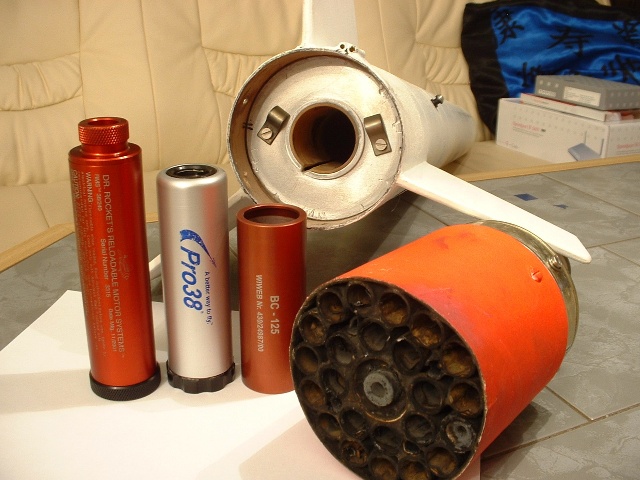

die Idee bei dem Projekt war eigendlich meine etwas größeren Bestände an kleinen SP-Motoren sinnvoll zu verwerten... Deshalb sollte zunächst einmal eine bereits bewährte Rakete mit 38'er Motorhalterung für z.B. BC-125, AT oder Cesaroni-Motoren auf ganz einfache weise nachgerüstet werden. Die TITAN ist übrigens ein Nachbau der Horizon mit Durchmesser 100mm und einer Länge von 1350mm Länge.

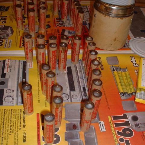

Da die SF-Motoren B4-4 und A8-3 ja über eine Ausstoßladung verfügen welche hier aber nicht benötigt wird mussten diese Motoren zunächst hinten mit Epoxi zugeklebt werden.

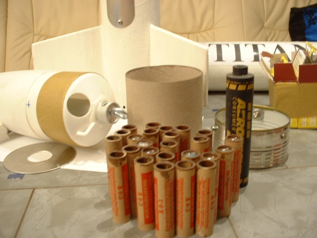

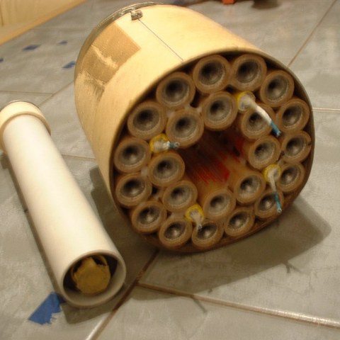

Der G40-4W dagegen wurde bündig in ein 200mm langes PG-29 PVC-Elektroinstallationsrohr mit Epoxi eingeklebt. Die 23 SP Motoren wurden inzwischen mit Ponal-Holzleim in ein 100mm langes und im Durchmesser 100mm starkes Paprohr von außen beginnend eingeklebt.

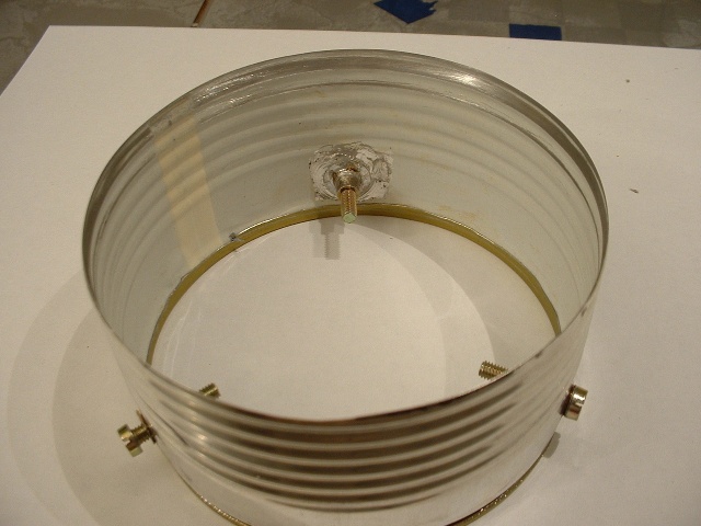

Für die Befestigung des Boosters an der "Standartrakete" wurde zunächst einmal eine 100mm Konservendose in der Mitte mit einem Dremel geteilt anschließend im 120° versatz 6mm Löcher gebohrt und in das Weißblech Einziehmuttern eingelötet.

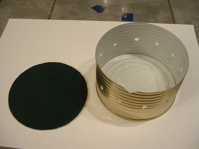

aus dem Rest der Konservendose entsteht gleich die Zünddose, dazu werden einfach nur noch ein paar Druckentlastungsbohrungen angebracht. Damit das Schwarzpulver bei der Zündung des G40 nich einfach weggeblasen wird verwende ich einfach eine Aluscheibe (Deckel der Konservendose) welche mit doppelseitigen Teppichklebeband beklebt wird auf welcher dann das SP fest haftet.
