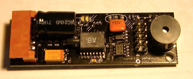

Trotz der Diskussion über das Für und Wider einer Servoauslösung habe ich hier ein kleines feines Altimeterchen für Kleinraketen, welcher keine Servos auslösen kann.
Heute endlich habe ich die Platinen für den Mini bekommen und gleich mal den Lötkolben geschwungen.
Ich hatte ja schon ein paar Prototypen gebaut und geflogen, aber die warten noch eklig grün :-(
Jetzt sind sie Altimax-Like in Schwarz, so wie das sein muss :-)
Der Mini ist jetzt 67x22,5 mm und passt somit in ein 24 er Rohr.
Gewicht: 13,5 g, Kabelpeitsche 9g

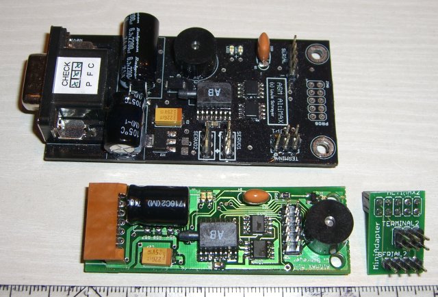

Er hat alle Features des Altimax bis auf die Servoausgänge.
Also: Serielle Schnittstelle, Anschluss für LCD-Terminal, 2 Zündkanäle und Flugfähig mit 2s-Lipos oder 9V-Block.
Die Firmware ist dieselbe wie beim Altimax, es gibt nur eine getrennte Version weil die interne Pinbelegung etwas anders ist als beim Altimax.

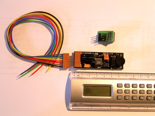

Die Software funktioniert genauso mit dem Mini, ebenso wie das Terminal und die Schnittstellenkabel. (Das Terminal und die serielle Schnittstelle werden über einen kleinen Adapter angeschlossen, den gibts dazu, das Salt-Kabel passt daran auch, das Spart Adapter)
Der Anschluss wird mit einem vorgefertigten Platinenverbinder gemacht, diese gibt es für 90 Cent bei Reichelt, diese Verbinder sind sehr stabil und haben ca. 24 cm lange Kabel. Damit kann der Mini auch schnell gewechselt werden ohne Schrauben. In kleinen Raketen dürfte die Kabellänge für alle Zwecke ausreichen, alles kann direkt an die "Peitsche" angeschlossen werden.
Die Produktion beginnt in Kürze, dann werden 25 normale und 25 mini-Altimax fertig gemacht. Ca. im Juni werden sie wohl fertig werden.
