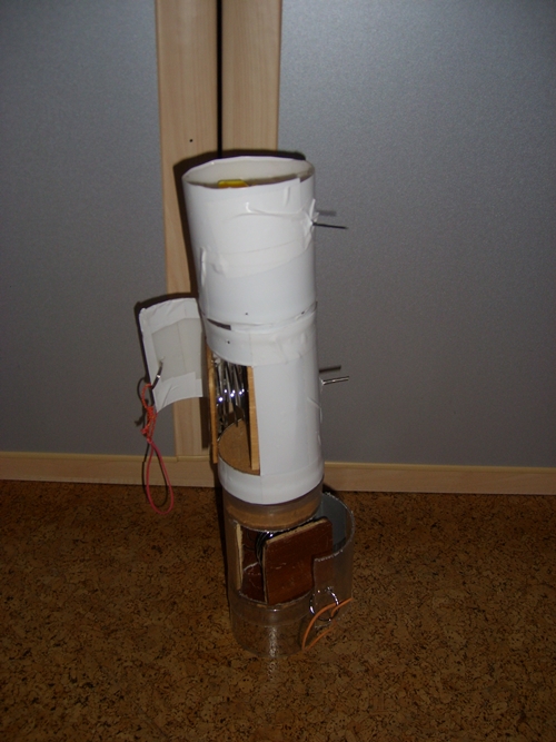

Hi Leute ...
habe Gestern und Heute mir ein neues Fallschirmsystem mir 2 Fallschirmen gebaut.
Das Modul wir einfach zusammengesteckt und mit etwas Klebeband vor dem Start fixiert.
Der 1. Fallschirm wird mit einem TT ausgelöste und der 2. Schirm durch den 1..
Hier mal ein Bild:
Zu dem Modul kommt noch eine Spitze und die untere Kammmer wird noch mit weißem Klebeband beklebt.
Das Modul ist zum größten Teil aus Holz .
und deshalb wiegt es auch 335g ...
Jetzt mach ich mir die ganze Zeiut gedanken ob es zu schwer ist oder nicht??
Wie schwer ist denn euer Modul ,damit ich mal einen vergleich hab.
Hab nämlich angst, dass meine Raketen das System nicht hochbekommen und abstürzen.
Gruß Padi

335g? Das ist echt schwer.
OK, warum das weiße Klebeband?
Warum "Metalfedern?
Ich denke mir mal du wolltest mit den zwei Fallschirmen das ganze sichere machen, aber was ist wenn der Erste Fallschirm nicht raus kommt, dann kommt auch nicht der Zweite und somit haste ein Problem.
Benutze doch wie alle Gummibänder anstatt deiner Federn oder benutze eine "PET-Feder".
Zu den allg. Gewicht eines Fallschirmmodules, kann ich leider keine genauen Angaben machen aber meine Fallschirmmodule wiegen zwischen 80 -160g inkl. Fallschirm.
Gruß Sebastian
Geändert von KrachBumEnte am 27. Mai 2009 um 21:26

@ Sebastian,
das weiße Klebeband habe ich hauptsächlich wegen der Optik und die Federn sind auch nicht so schwer (Hauptproblem ist glaube ich das Holz ).
Ich wollte das nicht umbedingt sicherer machen ich will , dass die Rakete langsamer nach unten kommt und ich irgendwie nur schwer an Tommytimer komme.
Bei den Gummiebändern habe ich schon schlechte Erfahrung gehabt (mal hat sich der Schirm hinter die Gummies gedrückt, dann haben sich die Gummies verdreht ).
Dan habe ich es wie Bäckchen mit Schwämmen versucht .Das hat auch einigermaßen am Anfang noch geklappt aber iergendwie haben meine Schwämme an Kraft verloren und konnten den Fallschirm nicht mehr rausdrücken und somit bin ich zu Federn gewechselt und mit denen hatte ich noch nie Probleme .
PET-Federn confused ?? Was ist denn das und wei baut man die??
Gruß Padi

Beitrag 7031928 [Alter Beitrag28. Mai 2009 um 14:26]
Das mag jetzt komisch klingen aber laß das Klebeband weg, dass spart Gewicht (nicht viel aber etwas).
Eine einfache Abhilfe zum verhindern das sich der Schirm hinter die Gummis drück, wäre ein kleines Blättchen.
Hier
Eine PET-Feder ist eigentlich eine PETstreifen einer dünnwandigen Flasche zu einen Kreis verklebt.
Gruß Sebastian

Beitrag 7031930 [Alter Beitrag28. Mai 2009 um 14:54]
das mit den Gummies funktioniert schon, nimm einfach ein paar mehr oder mach es mit dem "Blatt" wie Sebastian es anwendet.
Nur bei den Federn und dem Holzbrett hattest du ja auch den Fall, dass sich Fallschirm, Brett und Kammer verkantet hatten.
Zu deinem Holz, kann es sein, dass das zu dick/schwer ist?
Bei zwei FS-Systemen sollten auch zwei Timer dabei sein! Die Raketen, die ihr bis jetzt gebaut habt sind eigentlich alle so leicht, dass ihr keine riesigen oder viele Fallschirme braucht.
@Thomas Das mit der Test-Rakete ist so ne Sache, da das Einstellen der Backgliding-Eigenschaft nicht unbedingt beim ersten Mal klappt. Und größere/schwerer Raketen eignen sich sowieso nicht zum Backgliding.
Ich habe zum Testen neuer Systeme einfach auf eine bestehende Rakete mit sicher funktionierendem System das Testobjekt noch drauf gesetzt.

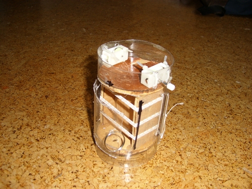

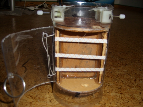

Beitrag 7033965 [Alter Beitrag04. Juni 2009 um 19:59]
[Melden] Profil von rocketboyy anzeigen    rocketboyy eine private Nachricht schicken   Besuche rocketboyy's Homepage    Mehr Beiträge von rocketboyy finden
So ...
Nachdem das Fallschirmmodul geflogen ist wie ein Stein ,habe ich jetzt nach euren vielen Tipps ein neues gebaut und siehe da es wiegt nur 106g+noch zwei Muffe und eine geschrupfte Spitze von Scorpion_XIII würde ich sagen so 115g king
Diesmal habe ich wie mir geraten wurde:
2 Tommy Timer verwendet,
Gummies zum auswurf benutzt,
Klebeband weggelassen,
Kleinere Kapseln gebaut und
dei Türen mit Schnüren statt tape besfestigt.

An die Türen kommen natürlich noch Gummies und durch dei Köpfe der Tommy Timer kommen auch noch kleine Stäbe.
