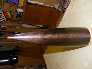

Da ich schon ein wenig Erfahrung hatte mit Voll CFK, setzte ich auch bei dieser die Bauart ein.

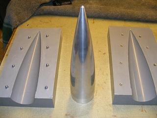

Zuerst wurde der Spitz in Angriff genommen. Da ich für den ø 79 mm schon die Formen hatte von einem Vorgängerprojekt, wurden natürlich diese verwendet.

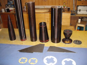

Dann musste ich noch aus Alu den Konus und die Schubdüse drehen und die Formen anfertigen. Liest sich recht leicht, kann aber wirklich eine sch…. Arbeit sein.

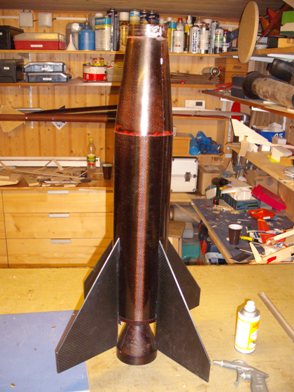

Flossen wurden alle aus 2,5 mm Balsa mit beidseitiger Beschichtung von Kohle sein.
Um einen sauberen Abschluss des Randes zu haben, wurden Stäbe aus Kohle aufgeklebt.
Als alle Teile fertig waren, wurde alles miteinander verklebt.
Wurde schon ein schönes Ding, und ich war schon ein wenig stolz drauf.

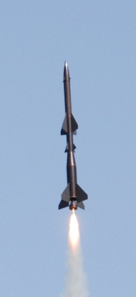

Gewicht war 1,2 kg Abflug, lt. Spacecad war alles im grünen Bereich und die Flughöhe mit 180 m auch noch O.K. Gesetze!!!
Rampe aufgebaut, alles kontrolliert, Zünder rein, anschließen und mit dem 40m Kabel gezündet.
Als die Zündung erfolgte, schoss sofort der Spitz davon, Die Rakete stieg trotzdem auf, aber
Schon von unten konnte ich erkennen, das die ganze schwarze Kohle des Rohres sich braun verfärbte und es leuchtete aus dem Rohr.Sche………….e!!
Am Gipfelpunkt drehte sie um und nachdem die Ausstoßladung nicht kam, stürzte die Rakete ab.

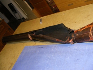

Die Schubdüse ist gleich wie das Rohr, nur mit einem Motorhalte in der Mitte.Der Motor schließt am Ende der Schubdüse ab.

Hast Du bei der Form der Schubdüse nicht bedenken das die Flamme sich an den Kegel legen könnte?
Kai Schneider
Kai Schneider
Registriert seit: Sep 2002
Beiträge: 411
Beitrag 7036986 [Alter Beitrag11. Juni 2009 um 11:10]
Mike bitte.....
...hast Du den nicht gesehen das er Motor am Ende des Düsenkonus fixiert ist? Schau dir noch mal das letzte Bild seines ersten Postings an. ;-)

Ich habe Deine Modelle auch bewundert, einsame Spitze. Das hat mich auf die Idee gebracht auch einmal so ein Superleicht-Modell zu versuchen, momentan komme ich noch nicht dazu, aber irgendwann..
Daher eine Frage: Woraus stellst Du deine Formen her?
Ich kenne bisher nur die komplizierte Form, also Formenharz, Gewebe usw.
Deine scheinen gegossen zu sein, ist das Silikon?
Wie stark ist eigentlich das Gewebe, dass Du einsetzt?
