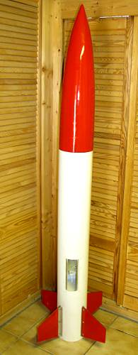

Moin,
nachdem ich ja bei einem der letzten Flugtage meinen "Big-Cluster" verschrottet habe *grummel*
(jaja Achim, der Elektriker und die Kabel.. roll eyes (sarcastic) ) musste das Modell wieder auferstehen.
Aus Teilen der alten Rakete und einigen Neuteilen entstand die "Fireball".
Das Rohr ist ein 150 mm Lüftungsrohr vom Baumarkt, die Spitze aus Styrodur mit einem Besenstiel-Kern.
Modellhöhe 1,63 m
Die Nutzlast wird ein kleines Höhenmessgerät VAM 200 von ELV (gibts gerade aktuell bei Ebay...) und ein SALT als Bergungselektronik.

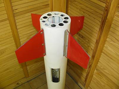

Der Antrieb besteht aus 1 x BC 360 und 10 x Solaris-Z24
Gezündet wird wieder über ein 2 Kanal Zündgerät (Eigenbau) mit einstellbarer Zündverzögerung zwischen Kanal 1 u. 2 wegen dem unterschiedlichen Anzündverhalten von Doppelbasigen und SP- Motoren.

Hi Achim,
die Z24 werden über kurze gedeckte Zündschnüre über einen SN0 gemeinsam gezündet, das funktioniert sehr gut und wurde mehrfach ausgetestet. Der BC 360 ist mit seinem Zündverhalten nahezu unverzögert, d.h. Schalter ein = Motor ein. Ausgetestet wurden ja bereits ca. 150 ms zwischen der ersten und der zweiten Zündung. Der Crash beim letzten Mal kam ja nur, weil ich zu dämlich war und die Zuleitung des BC kurzgeschlossen hatte (gequetscht am Halteblech) und das Zündgerät diesen Schluß als SN0 vermutete...

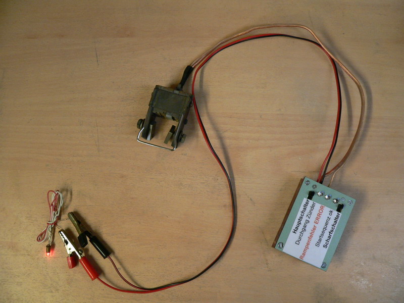

Beitrag 7037909 [Alter Beitrag11. Juni 2009 um 22:31]
Hi Tom,
ich hatte mal so einen simplen Rampenschalter, ursprünglich für's Shuttle gebaut, habe ihn aber jetzt auch für die Ariane (BC125 + 2x H5K) und andere Rockets, wo ein paar langsame Motoren die Rocket erst anheben und dann den schnellen BC oder anderen Hauptmotor zünden.
Grüße Rolli
