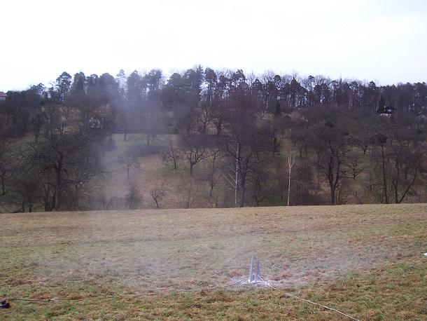

habe mir den Film mit Kalk angeschaut. Das qualmt ja schon heftig und vor allem auch lange. Ergibt ein Pulver eine längere Auströmphase? Wie sah es mit dem Ärger danach aus, der Kellergang ist ja nun versaut. Hast du da wirklich Kalk genommen und nicht Gips?

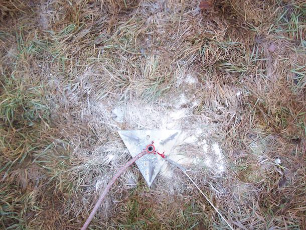

Ich hab Calciumcarbonat (Futterkalk) verwendet. Die Strömungsverluste sind (bei so einer kleinen Düse) wirklich sehr hoch, wohl auch wegen der Größe der Pulverkörner (größer als bei Mehl).
Die Sauerei danach hielt sich in Grenzen, das meiste hat sich in einer einigermaßen großen Plastikwanne, die ich unter den ganzen Aufbau hingestellt hatte, gesammelt.
Die Idee, Wasser durch pulverförmigen Treibstoff zu ersetzen, um im Winter das Zufrieren von Ventilen und Schläuchen zu verhindern, war auch meine Hauptmotivation für den Versuch. Aber bei so hohen Strömungsverlusten (und anderen Nachteilen, wie zusätzliche Kosten und vor allem die Sauerei danach am Startplatz) hat sich das wohl erledigt.
