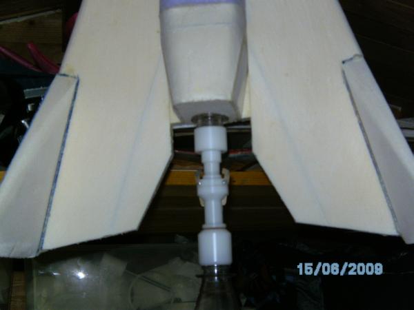

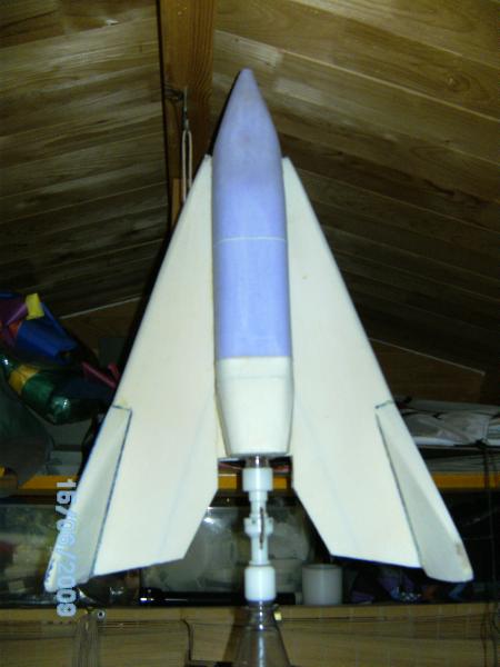

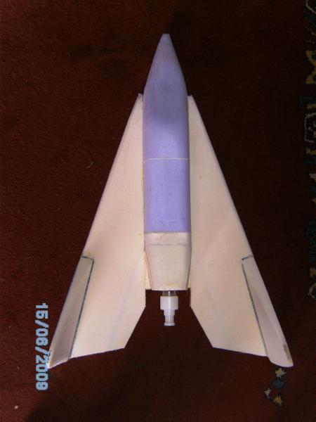

Der Gleiter für die Titan II ist im Rohbau fertig. Gewicht 210 Gramm, 0,5 Liter laminierter Tank, 12mm Hochleistungsdüse. Jetzt steht das Formschleifen auf dem Programm. Wird noch einmal eine Gewichtsreduktion erbringen. Gruß Batkiter

Hi KLaus Schaut echt gut aus. Aus was für einen Material hast du die Flügel gemacht?? hast du den Gleiter schon mal aus der Hand gestartet? Gleitet er?? Eventuel kann es zu Problemen kommen, da die 2 Seitenleitwerke nicht parallel zur Flugrichtung ausgerichtete sind. Da du so eine viel größere Anströmfläche hast, wird es wahrscheinlich zu starken verwirblungen kommen und somit eventuel auch zu einem unkontroliertem Gleitverhalten. Aber alles nur Vermutungen. Muste halt alles ausprobieren. Ansonsten schaut der einfach nur super aus Gruß Thomas
Geändert von schmidi093 am 15. Juni 2009 um 18:23
Moin! Harharhar! Wenn hier einige Leute im Forum zeitweise etwas stiller sind, ist da meistens ne große Sache in Arbeit! Hervorragende Arbeit! Jetzt noch ein originalgetreuer Anstrich und der Scale-Gleiter ist perfekt! Da ich (zumindest von dieser Seite) keine Fallschirmkammer sehe, gehe ich davon aus, dass der Gleiter im Gleitflug zurückfliegen soll. An deiner Stelle würde ich noch an der Flügelhinterkante zwei Trimmklappen installieren, um den Gleitflug genau einstellen zu können. Hast du die Flügel mit Querholmen versehen? Tolle Arbeit @ schmidi093: Wenn der Gleiter absolut scale sein soll passt das schon mit den Seitenleitwerken. Das war beim Original auch so vorgesehen. Also meiner Ansicht nach dürfte das keine Probleme bereiten ausser einen höheren Luftwiderstand vielleicht. Gruß Robert

Mhm, kann das sein das du das "Seitenleitwerk" auch als Spoiler benutzt, welche die Luftströmung unterbrechen sollen um weniger Auftrieb zu erzeugen und somit eine Rollbewegung zu starten um einen kreisähnlichen Sinkflug hervorzurufen??

Sehr gut analysiert! Genau das ist meine Absicht beim Bau dieses Gleiters. Ist die Kupplung fachgerecht zerlegt? Gruß Batkiter

Da haste dir aber viel Arbeit vorgenommen.Wie gedenkst du die Anlenkung zugestallten?Oder soll der Gleiter sich in die Luft schrauben?

Höhenruder wird per Timer kurz vor Erreichen des Apogäums angesteuert und legt den Gleiter in Gleitposition.
