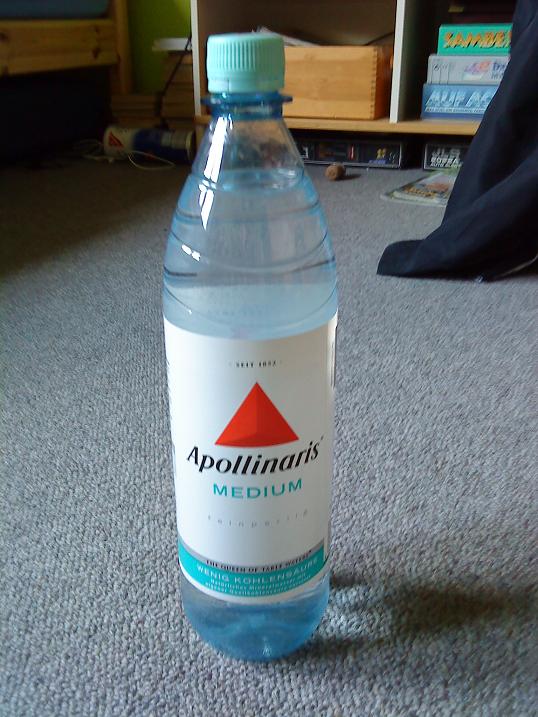

Hi Ich habe mal eine Frage und zwar ob ich diese Flaschen von der Marke Apollinaris für eine Rakete mit einem Startdruck von 10-11 bar benutzen kann ? Vielen Dank im voraus Alexander

Probiers aus und mach nen Drucktest! Im übrigen kann man diese Flasche imho nicht für die SST verwenden.

Die Flaschen von Apollinaris sind für 8 bar Schütteldruck ausgelegt; D.H. der maximale Betriebsdruck beträgt 8 bar. Natürlich sind hier Sicherheiten von bis zu 100% eingebaut.

ok danke aber warum kann man mit diesen flaschen keine SST machen ?

Wir hatten diese Flaschenauch schon öfters mal gesehen und dann auf mal getestet bis 10 bar halten die aus aber halt ohne SST nur einzelne Flasche. Wir hatten uns dann gedacht: Wenn es doch Fanta Flaschen gibt warum die nicht verwenden

Zitat: Original geschrieben von voltage aber warum kann man mit diesen flaschen keine SST machen ?
Ich meine dass diese Flaschen weniger stabil als normale Mezzo/Fanta/Sprite/... Flaschen waren. Im übrigen hat es bei den meisten Dingen hier einen Grund, warum dass wir sie genau so machen wie wir sie machen ... Im übrigen hab ich den anderen Thread nicht gelöscht, auch wenn ich hier oft rumnörgle gibt es auch noch andere Admins und Mods  mfG Markus

Egal dann nehme ich diese Flaschen halt nur für das Fallschirmmodul und die Spitze die Flaschen haben nämlich keine Wulst an den Rändern und und das Mittelteil ist so schön lang Dafür haben sie exakt den durchmesser von 1 Liter Mezzo/Fanta/Sprite Flaschen Gruß Alexander

Hi Alexander,
also wenn die Flaschen in etwa die gleiche Wandstärke wir die Fanta haben und das Mittelstück gerade ist was spricht gagegen einen Drucktank zu bauen...
Der Drucktest wirds zeigen...
Kannst ja auch mal eine einzelne Flasche bis an's Limit bringen, und mit der Fanta vergleichen dann weißt wo du dran bist.

selbstverständlich kann man die Flaschen für SST verwenden. Wegen des langen geraden Mittelteil waren sie kurzfristig sogar recht beliebt. KURZFRISTIG deshalb, weil sie häufig bereits bei 8 (!) bar geplatzt sind. Sie sind halt doch ein ganzes Stück dünner als die Fanta-Flaschen und SST ist immer etwas instabiler als eine einzelne Flasche. Wenn man den Drucktank allerdings nachher eh verglasen will, ...
