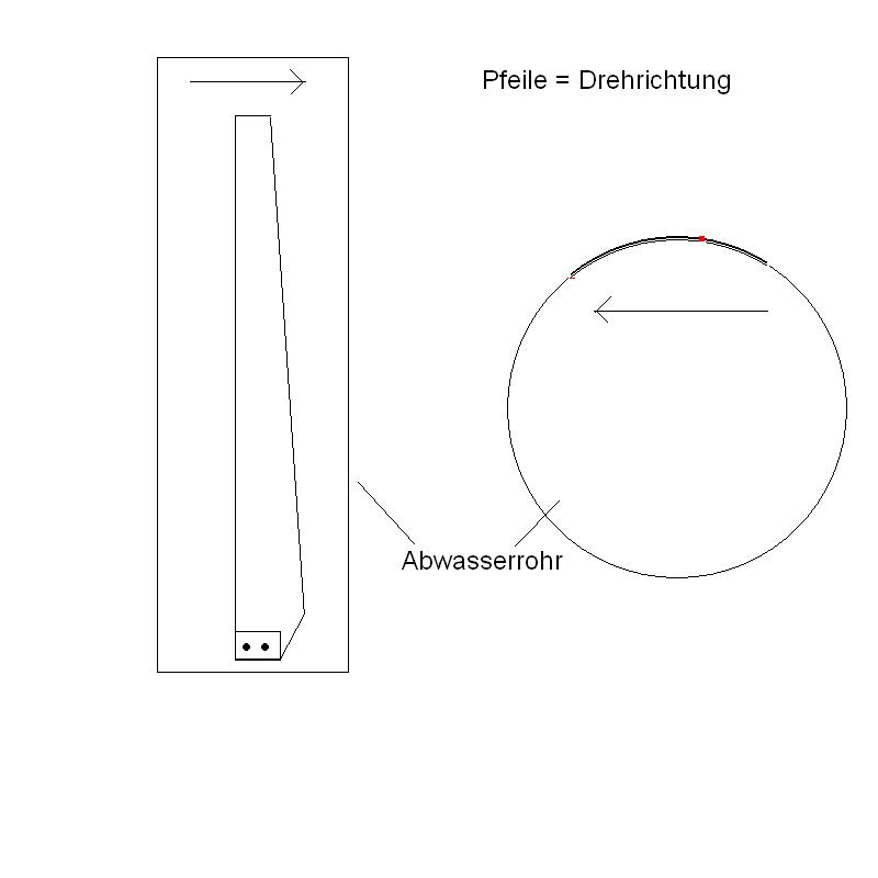

Der Repeller wird aus Abwasserrohren bestehen, aus denen der länge nach die grobe Form des Rotors geschnitten wird. So hat man eine Gleichmäßige Wölbung der Lee-Seite (Windabgewandte Seite). DIe Luv Seite (dem WInd zugekehrte Seite hat auch eine gute Form wenn man die Rotoren aus einem Abwasserrohr schneidet.

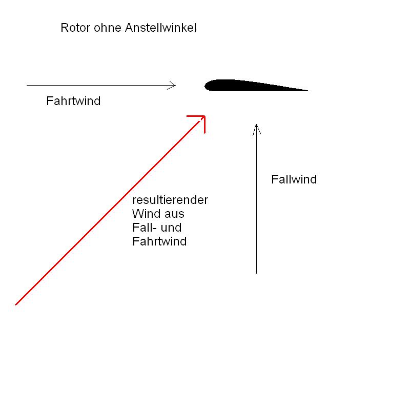

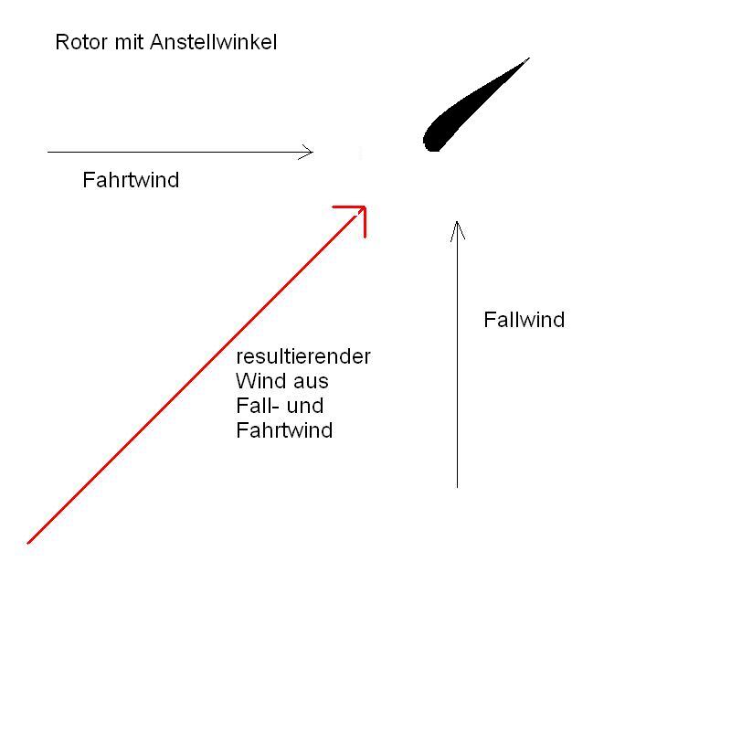

Wenn man aber jetzt einfach einen Streifen aus dem Abwasserrohr schneidet, und ihn einfach so lässt hat man noch lange keinen Rotor. Denn das Profil muss noch einen gewissen Anstellwinkel haben.
Ein Rotor der keinen Anstellwinkel hat, wird sehr viel schwerrer Anlaufen als einer Mit, und wird auch weniger leisten. Denn bei einem Repeller Wirken 2 Winde aus verschiedenen Richtungen.
Einmal der Fallwind (hier bei der Rakete oder bei einem Windrad der normale Wind) und 2. der Fahrtwind, wenn der Repeller beginnt sich zu drehen
Diese 2 Winde setzen sich aber zu einem stärkeren Wind zusammen. Das Profil des Repellers muss nun so angestellt werden, das dieser Wind gut und ohne Verwirblungen über das Profil kann. Hier mal eine Skizze dazu:
Hier ein Bild wie der Rotor aus dem Rohr geschnitten wird
Der Anstellwinkel wird dadurch erreicht, dass die Befestigung nicht in der Mitte des Rotorblattes ist. (Befestigungspunkt = Roter Punkt in der Zeichnung), sondern verschoben ist.

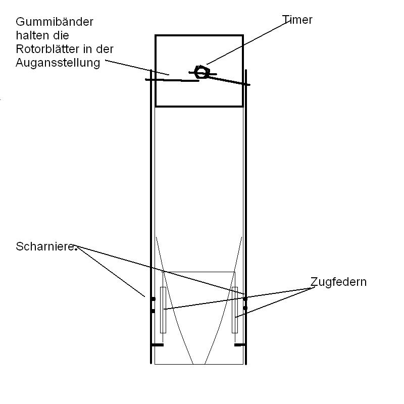

Wie werde ich die Rotorblätter befestigen und auslösen.?
Die Rotorblätter werden mit einem Timer ausgelöst. Wenn der Timer abgelaufen ist, gibt der Timer sie frei, und die Rotorblätter werden mit Federn aufgespannt. Hier ein Bild
Beim Start sind die Federn gespannt. Wenn die RAkete nun Startet, läuft der Timer los. Ganz oben lösen sich die Gummis vom Timer und geben die Rotoren frei (Wie bei den Gummis die die Türen einer normlen Fallschirmkammer zuhalten). Dadurch, das die Federn gespannt werden und die Rakete so getrimmt ist, das sie nach unten fliegt, öffenen sich die Rotoren gegen den Wind, und bringen somit die Rakete heil auf den Boden zurück.
Die Rotorblätter werden mir Scharnieren angebracht, die auch für den Modellbau verwendet werden.
So viel einmal zu meiner Überlegungen. Ich bitte um Verbesserungsvorschläge und Kommentare

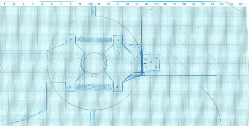

Hier noch eine kleine Skizze zur Rotorblattaufhängung. Sie ist im Masstab 1:1
