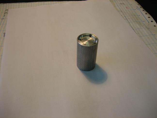

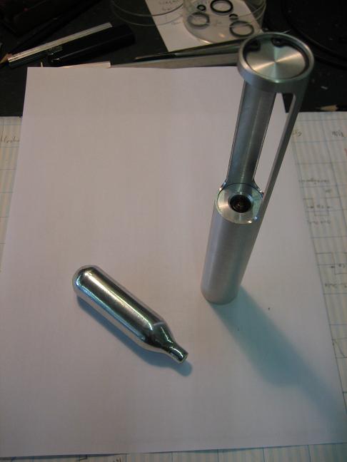

So! Nach 2 Tagen dauerdrehen hab ich's endlich geschafft. Mein 16g-Hybriden fast-fertig zustellen. Fehlt nur noch die Düse.
Hier habe ich das Verfahren angewendet, das ich auch unter Siehe auch: Abdichtung Tank/Einstechnadel beim MicroHybrid, Beitrag 6943969 schon beschrieben hatte.

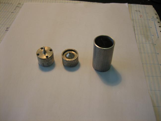

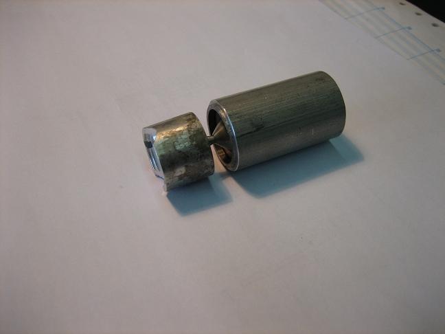

Die Düse stelle ich aus Gießkeramik her. Dazu nutze ich diese teilbare Form.
Von Links nach Rechts: Austrittskonus mit Einfüllöffnungen, Eintrittskonus und Adapterring für die Ausbuchtung für den O-Ring, Hülse.

Die Schrumpfung der Keramik liegt laut Datenblatt bei <1%

@Marco: Wie hast du die seitliche Öffnung hergestellt?

Mit ner Fräsmaschine gefräst fg
Die Brennkammerseite in den Schraubstock eingespannt und mit nem langen Schaftfräser seitlich über den gesamten Durchmesser entlang gefräst. Immer wieder vor und zurück. Dabei jedesmal nur 5/10 zugestellt, da das Werkstück sehr weit rausragte.

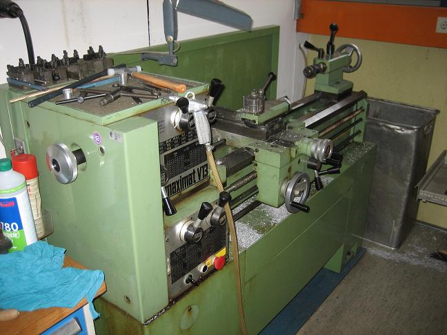

Das sind die Werkzeugmaschinen, die mir unmittelbar zur Verfügung stehen.
Ne Maximat V13 für Werkstückgrößen bis max. 300x1000.
Aber das wichtigste ist die dazugehörige Werkzeugauswahl. Alle Größen an Schnellspannfutter als Schnellwechselfutter ausgelegt. Spannzangenaufnahmen von 2mm - 30mm, Drehherzen, Drehaufsatz für Kugelkopf, viele verschiedenste Schnellspannmeißelhalter, und noch viel, viel mehr big grin ...
Ebenso diese Ständerbohrmaschinen-/Fräskombination mit ebenfalls viel Werkzeug drummherum.
Für kompliziertere Konstrukte kann ich hier zur Feinmechanikwerkstatt einen Stock tiefer. Die ham ne CNC, die fast nie zum Einsatz kommt.

Bzw. was bei meiner Drehbank funktioniert: Fräser in die Spannzange einspannen und den
Schraubstock auf'en Schlitten befestigen, Werkstück einspannen...hoppla!...jetzt kan i jo fräsen fg

So! Gestern hab ich endlich auch das Bor-Nitrid-Spray erhalten.
Denn diese thermisch beständige 2K-Keramik hat den großen Vor-/Nachteil, das es sich sehr gut mit den unterschiedlichsten Metallen verbindet.
Da ich die Form aus Alu gedreht habe, benötige ich dafür ein Trennmittel.
Jetzt läuft grade ein Test mit ner Aluplatte:
1.Eine Seite gereinigt und entfettet, die Andere zusätzlich mit BN-S eingesprüht.
2.Keramik angesetzt und zu gleichen Teilen auf beide Hälften gegossen.
3.Warten! tinysmile
