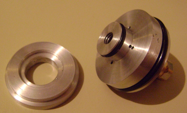

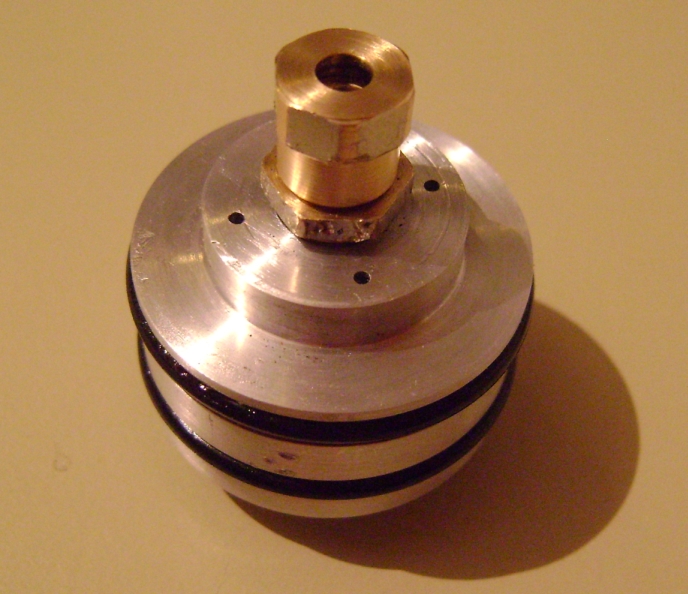

Seit geraumer Zeit befindet sich in meinem Keller nun schon eine Drehbank und damit die auch mal sinnvoll eingesetzt wird habe ich den folgenden Injektor für einen (West Coast Hybrids) 38mm Monotube hergestellt:

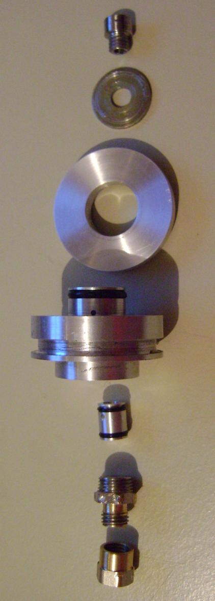

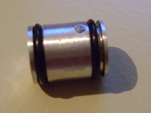

Der kleine Kolben beinhaltet ein Rückschlagventil (man kann den Tank also normal durch ihn füllen) und befindet sich zu Beginn "ganz oben" im Injektor. Wird nun der Befüllungsschlauch bei der Zündung durchgebrannt, so möchte das N2O durch den Kolben in den Motor fließen. Das verhindert allerdings eine Viton-Kugel im Kolben, die das enthaltene Rückschlagventil bildet, nun rutscht der Kolben Richtung Düse und gibt die 4 * 1,3mm Injektionsbohrungen frei.
Durch diesen Aufbau geht sehr viel weniger N2O ungenutzt verloren, welches sonst (bei einer einzigen mittigen Injektorbohrung) unverbrannt aus der Düse ausgestoßen werden würde. Auch wird ein besserer Kontakt mit der Abbrandoberfläche ermöglicht.

Sieht sehr gut aus. Wie sitzt den diese Viton-Kugel im Kolben, bzw. wie ist der Weg der Kugel begrenzt?

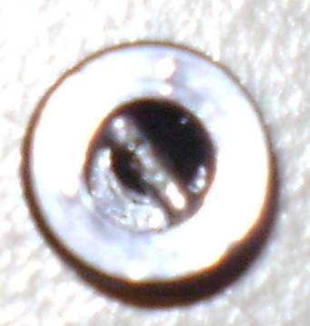

Die Kugel hat 3mm Durchmesser und ist in einem 4,5mm Loch versenkt (4,5mm dann 2mm Durchlass).
Begrenzt wird der Weg durch ein Stück Draht, der ca. 1mm stark ist.
