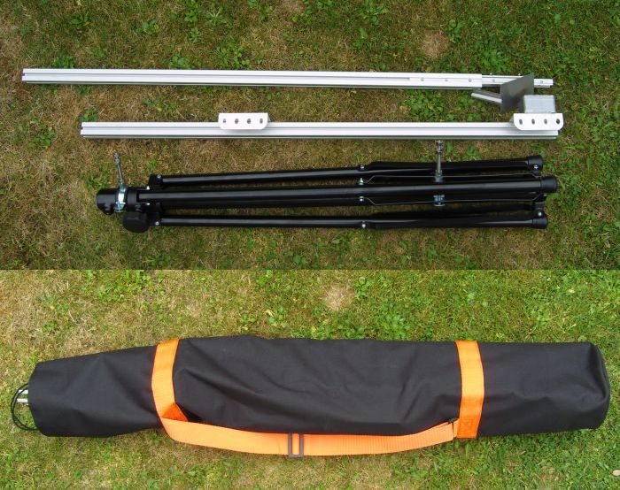

Das ganze besteht aus Alu lediglich die Verschraubungen und die Klemmringe sind aus Stahl. Also habe ich schon mal das Innenrohr ausgebaut und mit ein paar Rohrschellen, Aluwinkeln und Gewindestangen meine Item rail daran befestigt.
Das Ganze kann man zerlegen und in der zugehörige Tasche verpacken.

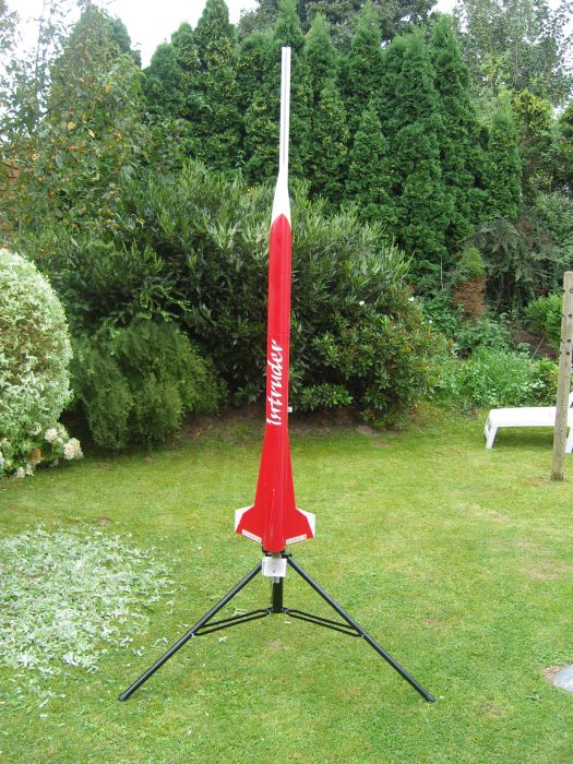

Alles komplett aufgebaut

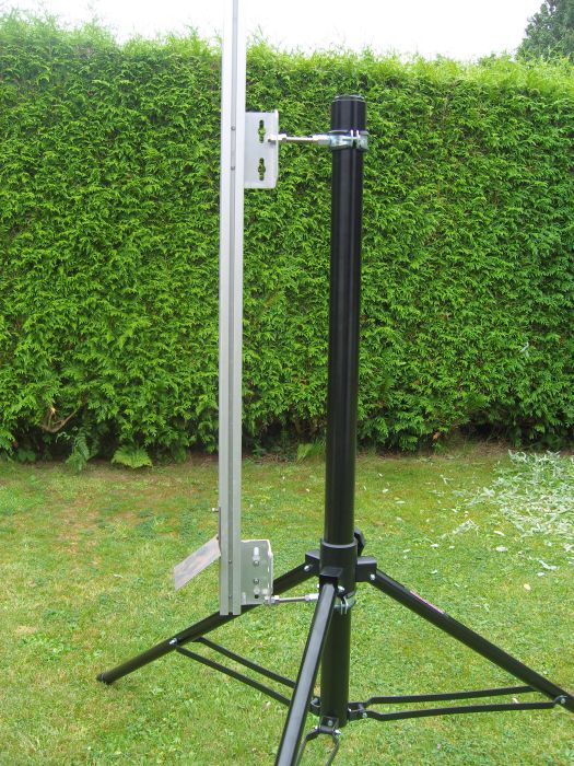

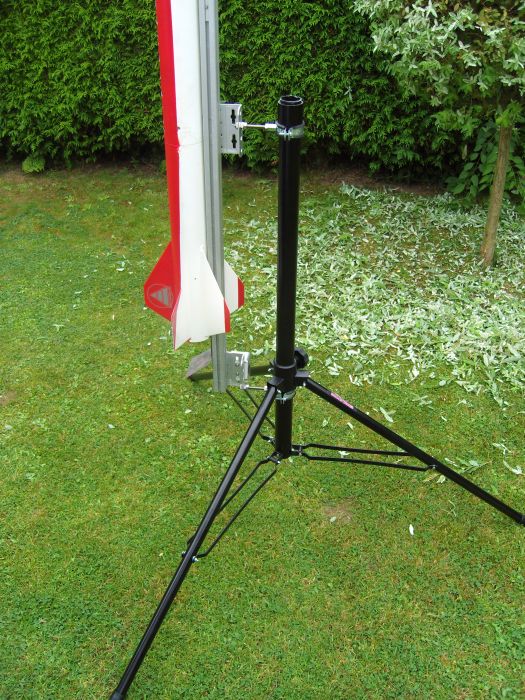

von der Seite gesehen
Detail von der Seite

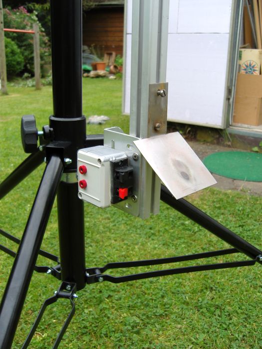

Anschlußkasten für Zünder mal mit einer Lautsprecherklemme.
Alles zerlegt und verpackt.

Das mit dem Anschlußkasten finde ich ganz pfiffig, allerdings rackert man da ja ganz schön am Zünder rum um den anzuschließen.
Bei Krokoklemmen kommen die Klemmen zu den Zündkabeln, hier müssen die Zündkabel Richtung Klemme.
Nicht das sich dabei der sorgsam eingeführte und fixierte Zünder löst.
Kanstte die Rail knicken? Oder mußt Du so wie ich die ganze Rampe neigen um den Flugapparat einzufädeln?
Kann man fürs erste aber mit leben, denke ich.

Das mit dem Zünder ist mal so eine Idee weil mich es immer wieder genervt hat die Krokoklemmen an der Rampe irgendwie so zu vertüddeln das es keinen Kurzschluß gibt und die Kabel nicht so auf Zug sind das der Züner aus dem Motor rutscht. Daher mal diese Lösung mit der Klemme direkt neben dem Motor. Es kann jetzt nur noch sein das der Abgasstrahl den Kasten verbrennt.
Knicken kann ich die Rail nicht, könnte ich aber nachrüsten vorerst muß die ganze Rampe geneigt werden. Das einfädeln geht auch alleine ganz gut ich habe es im Garten ausprobiert als ich die Fotos gemacht habe.
