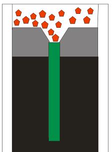

@ Mike:
Den (wahrscheinlich) 18mm SP Motor mit feinem(grün) SP mittels stumpfen Zahnstocher feste "stopfen/preppen".
Nur den Düsenkanal voll, den Rest mit groben, losen (SP/rot).
Das Rote gibt den Druck und den Zündimpuls an Grün weiter welches duch seine Kompression etwas verzögert "glimmt" und dann zündet.
Dadurch erhälst Du den nötigen "Starschuß" und die anschl. Startverzögerung.
btw.: SP kann man fast totstopfen so das es wie Kohle im Ofen glüht, also immer feste drücken wink
