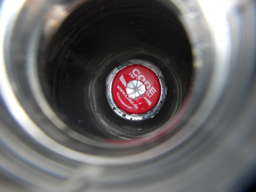

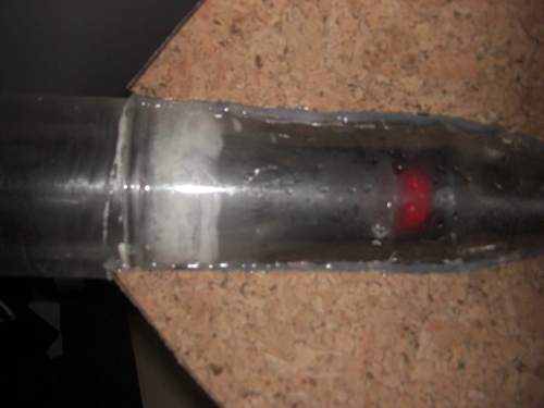

Wie man in dem Video sieht stößt die Rakete Robinson-Firebird doppelt Wasser aus bedeutet also ----> doppelter Schub *freu*. Das ganze klappt deswegen weil wir einfach eine ganz normale Flasche noch hinten drauf geklebt haben. (Natürlioch muss auf der Rakete noch ein Deckel mit Dichtung drauf sein die in Kreuzform eingeschnitten ist)

Flasche, die auf die Rakete geklebt ist.
Blick nach innen zum Deckel mit Dichtung

Nach langen aufmerksamen Videoschauen ist uns aufgefallen,dass wenn das Wasser aus der 1. Flasche draußen ist will der Druck raus . Ihm ist aber noch das Wasser der 2. Flasche im weg , deshalb drückt er das Wasser schneller als vorher nachdraußen und das ganze gibt ein Druck-Wasser gemisch
