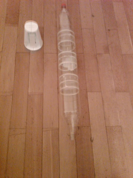

Beitrag 7070938 [Alter Beitrag17. August 2009 um 14:14]
So es geht weiter.
Am Wochenende habe ich den Drucktank fertig gemacht, er besteht aus 2l Flaschen.
Dem Fallschirmmodul habe ich PET-Feder verpaßt an stelle von Auswurfgummis.
Jetzt muß ich nur noch warten und hoffen das ich zum Geburtstag eine Dekupiersäge bekomme um die Finnen sauber auszuschneiden.
Dann stehen " nur noch" Spachteln, schleifen und GFK an.
Gruß Sebastian

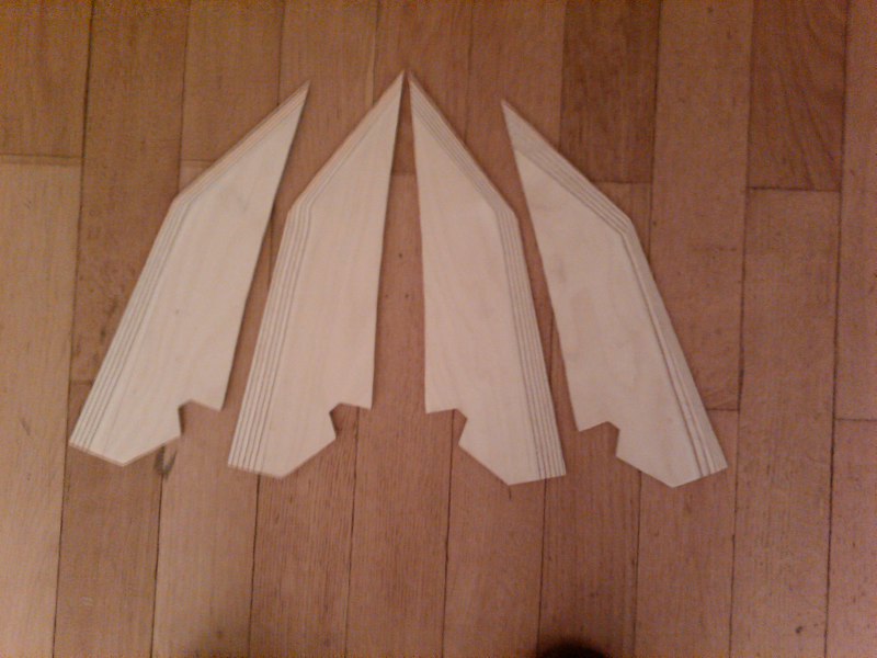

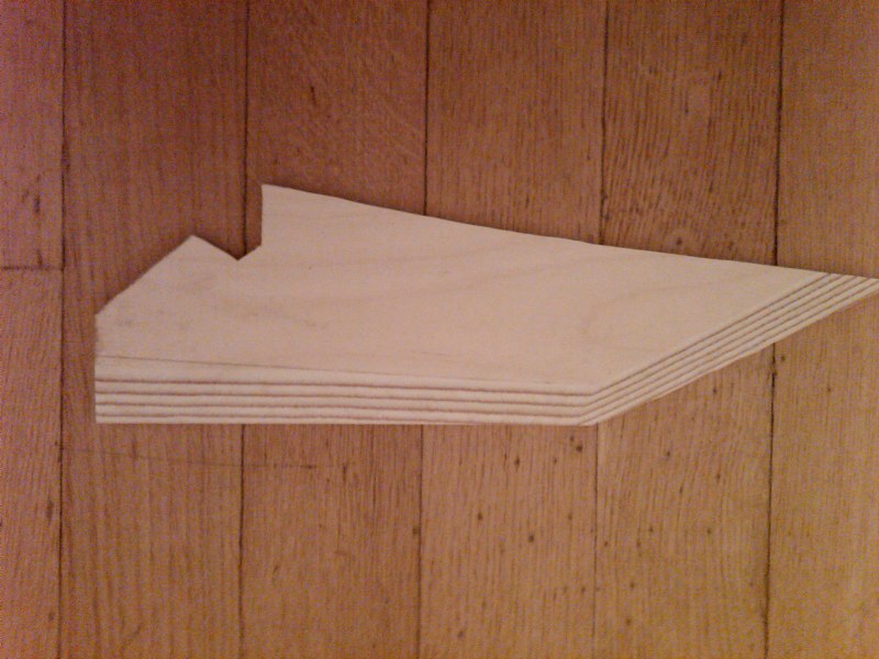

Beitrag 7094907 [Alter Beitrag28. September 2009 um 13:51]
So mal wieder ein kurzes Update, leider komm ich nicht wirklich viel zum basteln in letzter Zeit aber ich denke mal klein Vieh macht ja auch Mist.
Hier nun die 4 neuen Finnen aus 6mm Flugzeugsperrholz.
Ich bin der Meinung, dass die schon so recht stabil sind (und vorallem schwer), daher überlege ich das Glasgewebe wegzulassen.
Grüße Sebastian

Beitrag 7096920 [Alter Beitrag30. September 2009 um 21:31]
verglastes 6mm Flugzeugsperrholz ist sehr stabil. Wenn du damit rechnest dass deine Rakete bei der Landung noch über 10kg wiegt ist es wahrscheinlich eine gute Wahl. wink
Bei deiner Rakete sollten 3mm mehr als genug sein, selbst unverglast. Ein dünne Schicht Glas schützt das Holz aber vor Feuchtigkeit und auch vor dem Verziehen.
Reinhard
KrachBumEnte
KrachBumEnte
Registriert seit: Jun 2008
Wohnort: Wiesbaden
Beiträge: 219
Beitrag 7096921 [Alter Beitrag30. September 2009 um 21:49]
Oh besten Dank für den Tip, an das Verziehen und den Feuchtigkeitsschutz hab ich gar nicht gedacht.
Gruß Sebastian
