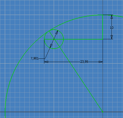

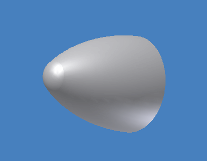

ich komme mit dieser Berechnung nicht klar! :-( Die Spitze soll am Ende so aussehen:
Als Werte werden mir nur der ,Durchmesser (also 2*r) r=10, Länge= 23,95 und Kreisradius=7,901 übergegeben.
Wie man sieht soll der Schnittpunkt des kleines und des großen Kreises bestimmt werden, bzw der Winkel des kleinen Kreises, der auf den Schnittpunkt beider Kreise zeigt.
Wie könnte man das berechnen?

Interessant ist der Punkt des Uebergangs von Halbkugel nach ogiv. Einfache Loesung: Du suchst zwei Koords, x und y. Du kennst die beiden Funktionen, die die jeweiligen Teile beschreiben. Du setzt die y-Koords gleich, und die Tangentenstetigkeit (erste Ableitung gleich), schon hast Du es. Muesstest Du zumindest. Auch hierfuer haben gaengige CAD-Programme entspr. Funktionen ;-).

erste Regel des glücklichen Mathematikers: Rechne nicht mit einem schlampig erstellten Ansatz weiter!
Aber ich mache mich ja gerne unglücklich, und wundere mich wieso sich auf einmal die gesucht Größe rauskürzt...
Ich vermute mal dich interessieren Ergebnisse mehr, als mein selbstverschuldetes Leid wink.
r1...der "kleine" Radius ( vorne an der Spitze)
r2...der gesuchte "große" Radius
die beziehen sich beide auf die Hüllkurve
r... der Rohrradius
l... Länge der Spitze
r2=(r-r1)/2+((l-r1)^2/(2*(r-r1)))+r1
Viel Spass beim Dechiffrieren big grin
Reinhard
Geändert von Reinhard am 27. Februar 2006 um 21:05

Beitrag 96446 [Alter Beitrag27. Februar 2006 um 20:53]
was ist h?
MfG Kai Schneider

Beitrag 96448 [Alter Beitrag27. Februar 2006 um 21:04]
Ups!
h=r, so hatte ich es am Papier stehen. Beim Posten habe ich das nicht umgestellt. Ach ja, außerdem der Rohrradius, nicht der Durchmesser. Ich habs editiert.

Beitrag 96461 [Alter Beitrag27. Februar 2006 um 21:32]
r=10
r1=3,95
l=23,95
r2=(10-3,95):2 + ((23,95-3,95)²: (2*(10-3,95))) + 3,95
r2=(10-3,95):2 + ((23,95-3,95)²: (2*(6,05))) + 3,95
r2=(10-3,95):2 + ((23,95-3,95)²: (12,1) + 3,95
r2=(10-3,95):2 + ((20)²: (12,1) + 3,95
r2=(10-3,95):2 + (400:12,1) + 3,95
r2=(10-3,95):2 + (33,05) + 3,95
r2=(6,05):2 + (33,05) + 3,95
r2=3,025 + 33,05 + 3,95
r2=40,025
laut Skizze sollte ich glatte 40mm bekommen:-/ Rundungsfehler? Ist jedenfalls schon nah dran:-) Danke

Beitrag 96465 [Alter Beitrag27. Februar 2006 um 21:49]
Genauer sogar 40,032851239669421487603305785124
also kein Rundungsfehler...
