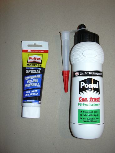

Hier mal ein Bild von den Klebern, der Pattex Spiegel Glas Metall ist gut für die Flossen geeignet da er noch etwas elastisch bleibt. Der Ponal PU Kleber ist für das verkleben der Flaschen und Muffen untereinander.
Den Kleber bekommst du im gut soetierten Baumarkt oder im Holzfachhandel oder per PM bei mir.
