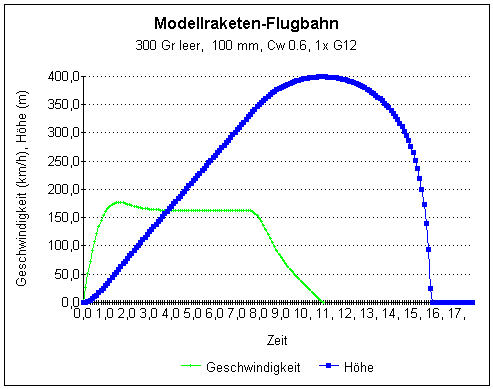

Ich habe mal ein bißchen herumgerechnet. Die G12-Raketen müßten ein eigenartiges Flugbild haben - mit langer konstanter Geschwindigkeit. Siehe Grafik.
Und dann (oh peinlich) - ich weiß nicht was "plugged" ist. Vorne zugeschweißt? Oder offen zum Durchbrennen á la Held 5000?
Bertram
