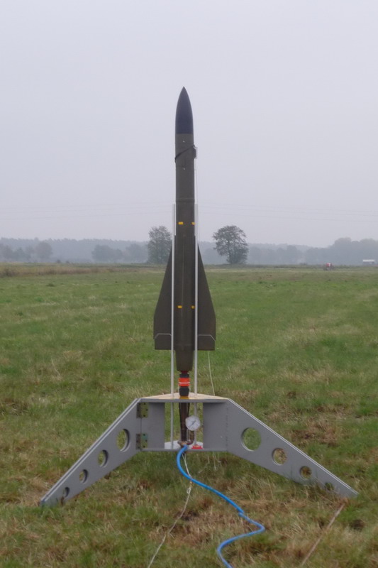

Hi zusammen
Wir waren kürzlich auf der Wiese, kleines privates Herbstmanöver durchgeführt....
Und.... die Hawk ist geflogen, und..... ist noch heil.
Leider nur ganz gruselige Fotos, besser als nix.
Und leider kein Startbild, ich habs versucht, aber Ihr kennt das Problem ja.... SCHWUPP und weg, KLICK....
Hatte bei was um 11bar keinen Bock mehr zu pumpen, aber das reicht völlig für einen spektakulären Flug.
Ich habe eine neue Lieblingsrakete.... absolut kerzengrader Flug, nicht im Ansatz eine Drehung um die Längsachse, kein Schlenker, kein Neigen, nischt. Die fliegt wie auf Schienen.
Und die Farbe ist cool, die sieht man wenigstens gegen den Himmel.
Hoffe ich schaffe mal bessere Bilder.
Gruß Jan
