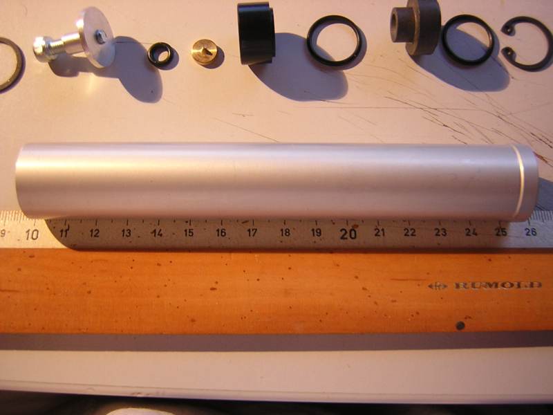

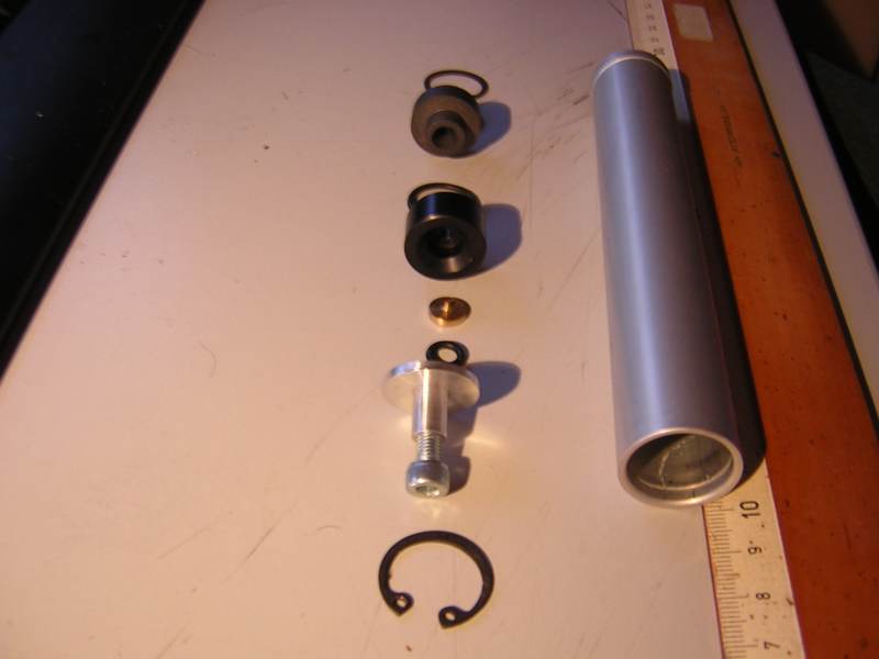

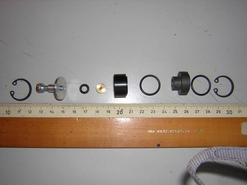

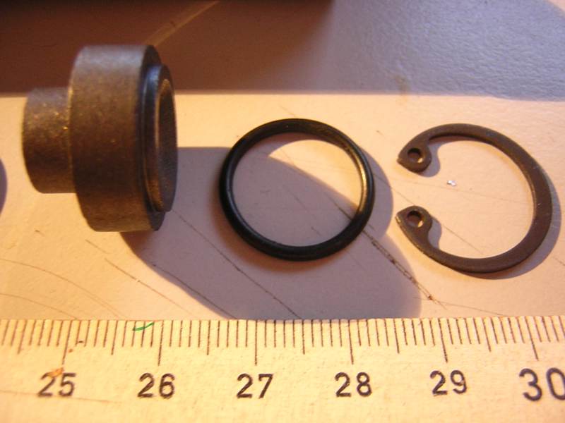

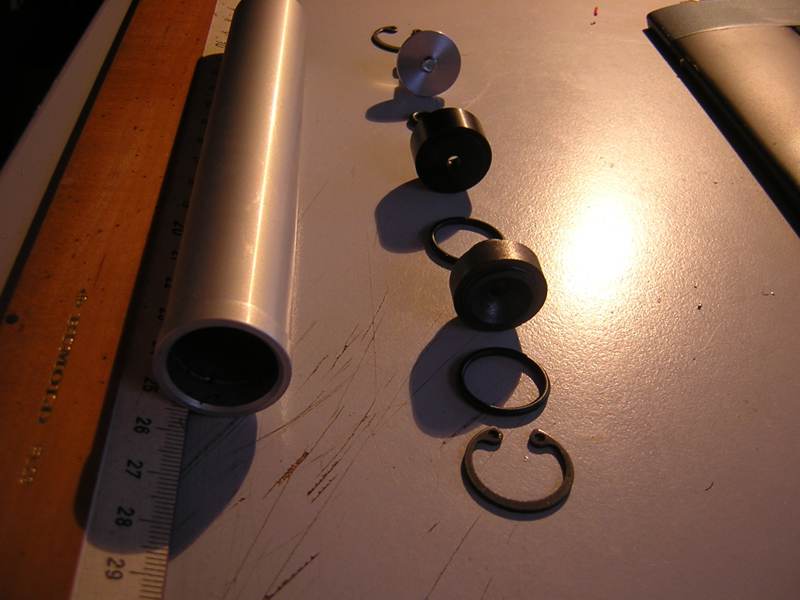

Hier mal für alle eine "Übersicht" für den MH

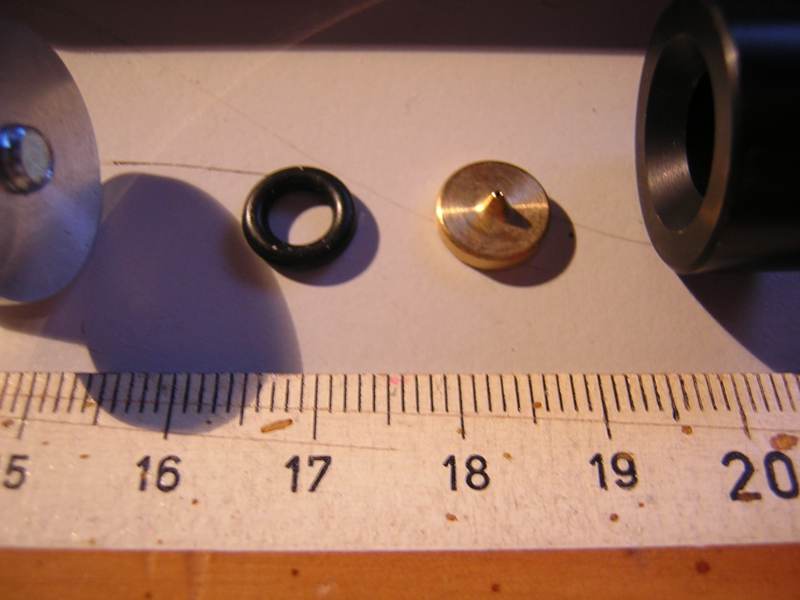

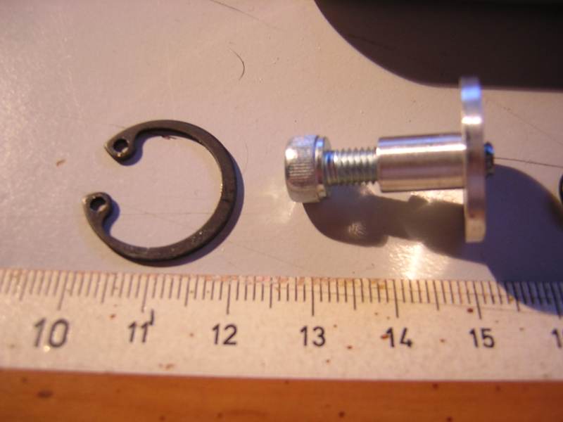

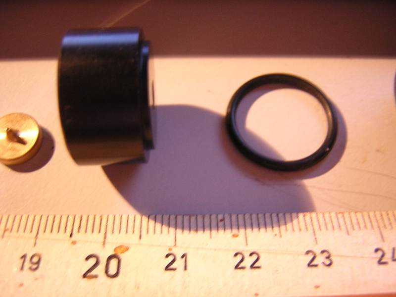

Alles was drinnen ist : Seegerring und Druckplatte Dichtung und Piercer (die Folie habe ich nicht mit drauf) Verschlussstück mit o-Ring Düse mit o-Ring und Seegerring Das Casing von Rechts von Links viele Grüße Pierre Geändert von CharlyMai am 24. März 2006 um 21:40 •"Der Glaube an eine bestimmte Idee gibt dem Forscher den Rückhalt für seine Arbeit. Ohne diesen Glauben wäre er verloren in einem Meer von Zweifeln und halbgültigen Beweisen." Konrad Zuse •Konstruiere ein System, das selbst ein Irrer anwenden kann, und so wird es auch nur ein Irrer anwenden wollen. SOLARIS-RMB e.V. AGM e.V. |

Welcher MH ist das, ich habe vor und hinter dem Piercer einen Oring, so istr es auch auf dem Plan eingezeicht.

ich habe nur einen O-Ring ....
ist der von Jan Hein ... Grüße Pierre •"Der Glaube an eine bestimmte Idee gibt dem Forscher den Rückhalt für seine Arbeit. Ohne diesen Glauben wäre er verloren in einem Meer von Zweifeln und halbgültigen Beweisen." Konrad Zuse •Konstruiere ein System, das selbst ein Irrer anwenden kann, und so wird es auch nur ein Irrer anwenden wollen. SOLARIS-RMB e.V. AGM e.V. |

So wie Fabian es macht ist es in der Anleitung von Caldera eingezeichnet, die bei mir beim Caveman MH (der ja eine Lizenproduktion des Caldera Hybrids mit ein paar Modifikationen ist) beilag...
Funktioniert bei mir aber auch ohne. Gruß Felix Sky´s not the limit! ![]() |

Kann ich bestätigen. Der O-Ring zwischen Piercer und Kapsel ist optional. Wichtig ist er zwischen Folie und Piecer, insofern sind Pierres Bilder etwas verwirrend.
Grüße Malte PS: Hatte neulich auf einem Foto im Hintergrund die Anleitung gesehen, die den zusätzlichen O-Ringa auf der gelben Umschlagseite zeigt. Auf meiner Anleitung ist dieser O-Ring nicht drauf. PPS: ich kann empfehlen vom Gewinde der "Druckplatte" gleich ein paar mm abzudrehen/abzusägen. Es sind nur drei Gewindegänge zur Kraftübertragung nötig und der lange "Schniepel" ist nur im Weg, wenn man mal einen etwas zu kurzen Grain verwenden will. Geändert von hybrid am 27. März 2006 um 14:37 |
