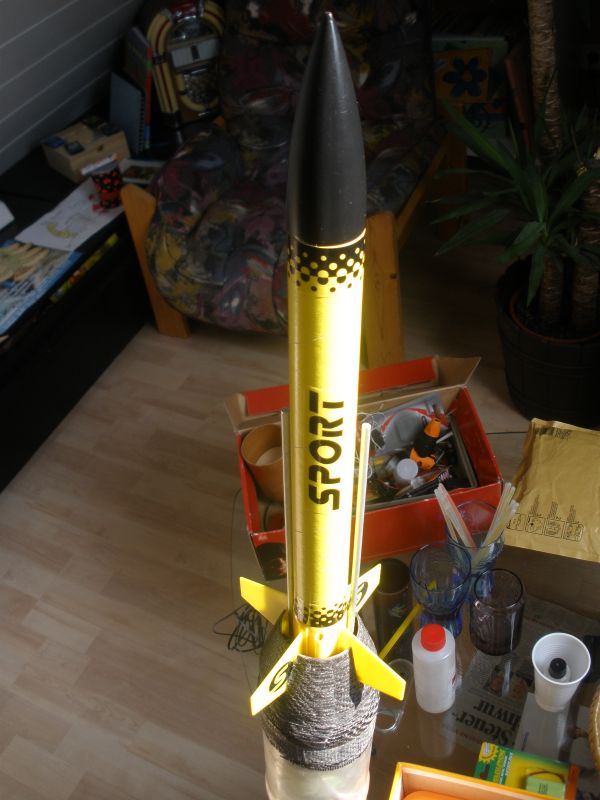

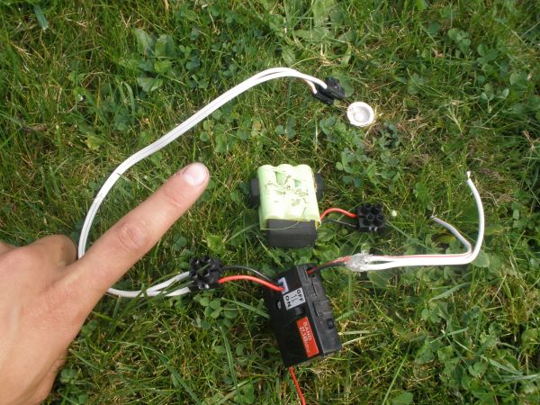

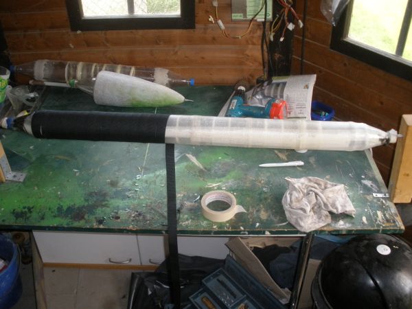

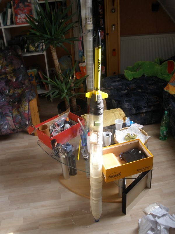

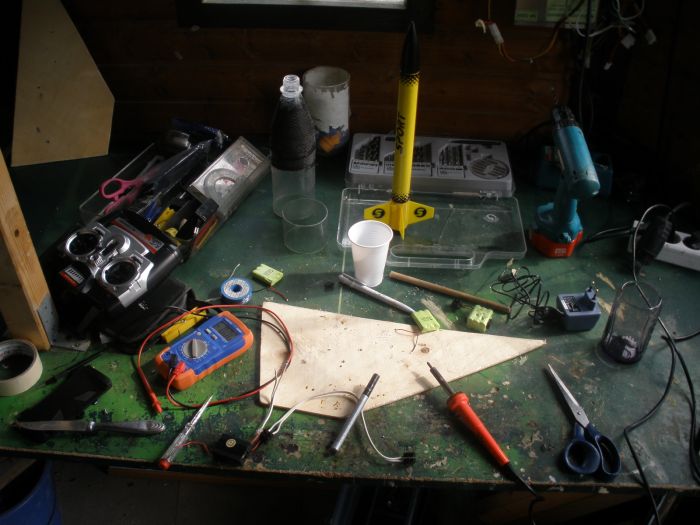

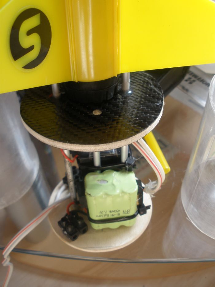

Endlich wieder ein Projekt, das fast fertig gestellt ist! Mir hat es fast schon mehr an den Nerven geraubt, dass ich mittlerweile 4 Projekte am laufen haben, mit mehr oder weniger viel Erfolg, dass ich mich wirklich sehr freue, meine fast fertige 2 Stufen Rakete heute hier mal etwas näher vorstellen zu können (unter uns, ein Projekt ist eine 160cm A4, Wasser natürlich). Aber zur Stufenrakete "ELEMENT"( weil sie alle Elemente, Feuer, Wasser, Erde und Luft vereint). Die Idee hatte ich früher schon mal, nun habe ich auch das nötige Wissen und habe eine T1 Rakete, Sport-Modelle von Klima, auf eine 3l Wasserrakete gestaged. Am Anfang steht, wie immer bei mir, das Chaos Die "Sport" Rakete war schnell bestellt und ein Tank auch laminiert, auf dem Bild allerdings ein größerer(wieder anderes Projekt:P) In einem Thread zur Zündung einer Rauchpatrone über eine RC bin ich auf diese Idee gekommen: Alles insgesamt sehr leicht, um die 100g. Ideal geeignet, da die Unterstufe ja nur die Oberstufe beschleunigen soll. Der Elektrozünde wird an die Hauptstromleitung gelegt, die vorher den Motor des Hauptrotors eines Heli´s versorgt hat. Dann nur noch alles schon über dem Fallschirmmodul in der Spitze unterbringen. Zur zusätzlichen Stabilität der T1 Rakete habe ich noch Alustangen seitlich um die Rakete geführt. Die Elektronik wird von einer mit Karbon beschichteten Holzplatte geschützt. Da in der Spitze durch die Zündung sehr hohe Temperaturen zu erwarten sind, habe ich diese teilweise laminiert. In der Spitze werde ich noch Glaswolle zur Isolierung einbringen. Und heute habe ich noch die Finnen montiert, demnächst wird lackiert und noch das Fallschirmmodul komplettiert. Auch, und ein Aufkleber besorgt mfg Dennis Aus Egoismus handeln wir zum Nachteil der anderen und er bringt es mit sich, das unser gegenwärtiges Glück, unser gegenwärtiger Wohlstand auf Kosten der weniger Glücklichen gehen. Das sollten wir uns vor Augen halten. |

Echt geiles Projekt! Ist deine zweite Stufe auch nach oben hin Wegrutschen gesichert? Es könnte dir nämlich passieren, dass sich deine zweite Stufe selbständig macht, ohne dass du Zeit hattest, diese zu zünden. Habe vor einiger Zeit mal mit Darts experimentiert (Link). Die Trennung erfolgte aufgrund unterschiedlicher Verhältnissen (Dichte/Luftwiederstand) von Dart und Booster. Grüsse, JKH Geändert von JKH am 30. September 2009 um 22:01 |

mh, nein, gegen nach oben rutschen ist sie nicht direkt gesichert, allerdings liegt sie relativ eng an den Stäben sowie den Führungen der Finnen im Booster. Es ist schon etwas Kraft notwendig um die Oberstufe vom Booster zu trennen, allerdings auch nicht soviel, dass man den Booster damit anheben könnte. Ich denke, dass sollte gegen ein frühzeitig Trennen ausreichen. mfg Dennis Aus Egoismus handeln wir zum Nachteil der anderen und er bringt es mit sich, das unser gegenwärtiges Glück, unser gegenwärtiger Wohlstand auf Kosten der weniger Glücklichen gehen. Das sollten wir uns vor Augen halten. |

Man könnte ja so was ähnliches wie die Sharpins die unsere Kollegen der Raucherabteilung verwende. Nur halt an statt eine Spitze vorm wegfliegen zu hindern eine Rakete. Gruß Thomas |
