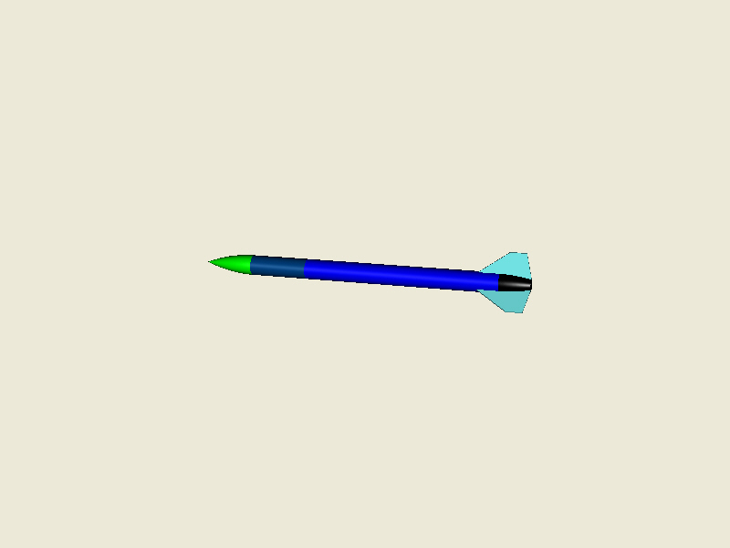

Hier mal ein 3D Modell von Rocksim (noch mit langem Boattail, das wird noch kürzer)

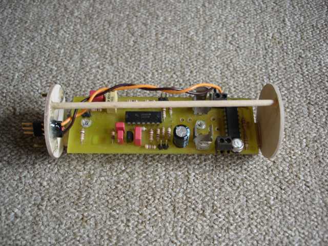

Da es das Gewicht des MH auszugleichen galt, musste ich den Dentamag soweit oben wie möglich einbauen, er sitzt jetzt direkt unter der Spitze.
Um bei Bedarf schnell die Batterien wechseln zu können, hab ich für den DM einen Schlitten gebaut.
Dieser sitzt in einem Stück Körperrohr zwischen Kuppler und Spitze und wird mit 2 M2 Schrauben an einem Spant im Kuppler verschraubt. Die Spitze ist nicht eingeklebt, sodass man zum Herausnehmen des Schlittens nur die Spize abziehen und die Schrauben am Kupplerspant lösen muss. Die elektronische Verbindung zwischen DM und Zünderanschluss erfolgt über einen Servostecker der im unteren Spant des Schlittens eingeharzt ist und eine entsprechende Buchse im Spant im Kuppler. So wird der Kontak beim Einschieben des Schlittens in die Ebay automatisch geschlossen.
Vielleicht alles ein wenig umständlich formuliert, aber ein paar Bilder sagen mehr als 100 Worte
Der Schlitten samt Dentamag Plus.
Das Rundholz ist ein Schaschlikspiess aus Bambus und brint eine enorme Versteifung bei gerade mal 0,2g Gewicht

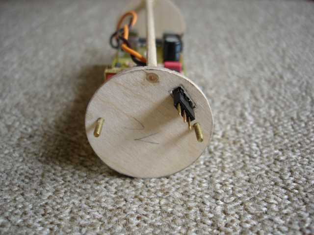

Stecker und die 2 Schrauben im unteren Spant des Schlittens

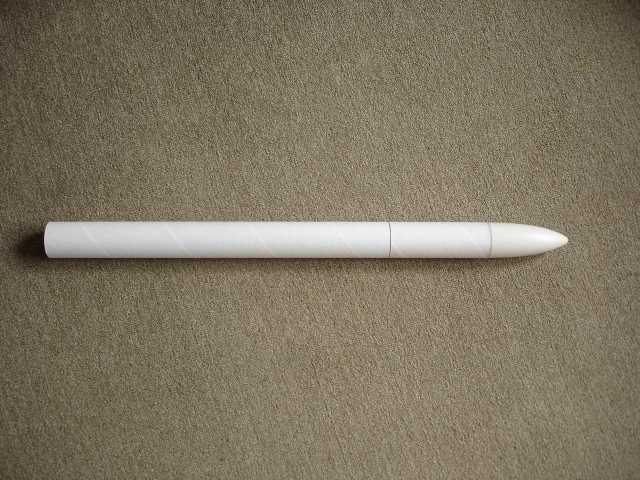

Kuppler + E-Bay von oben
E-Bay mit Kuppler von der Seite

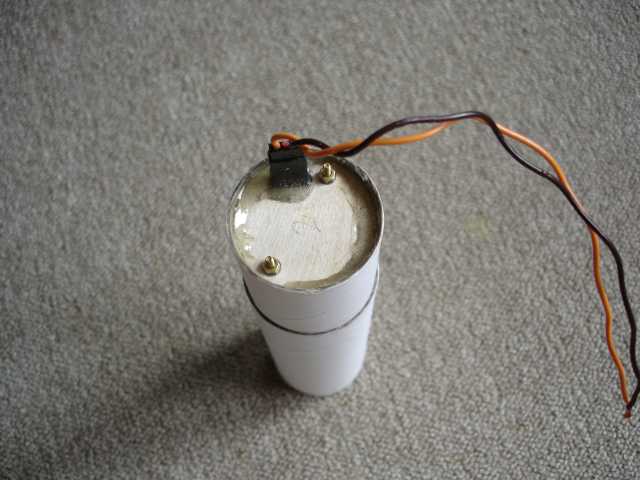

Löcher für die Schrauben und die Buchse im Spant des Kupplers
