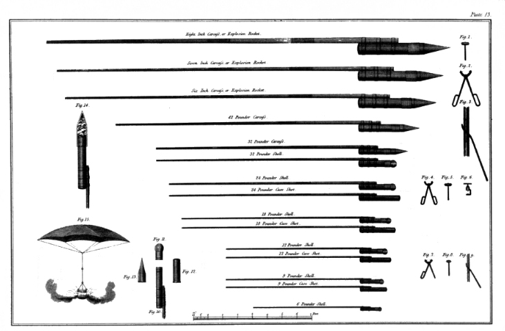

Diese Modellvarianten waren damals die gängingsten.
Unter anderem auch mit dabei eine Brandrakete, heutzutage vielleicht "Vorfeldbeleuchtungsrakete" genannt, mit Fallschirm. Unser "Hobby" ist also garnicht mehr so ganz neu..... Andreas |

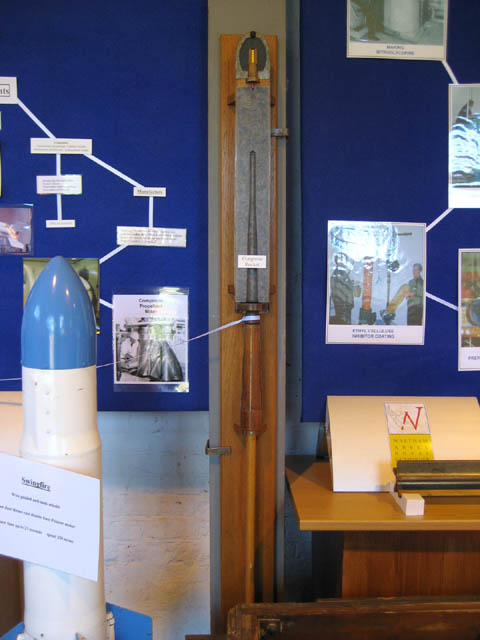

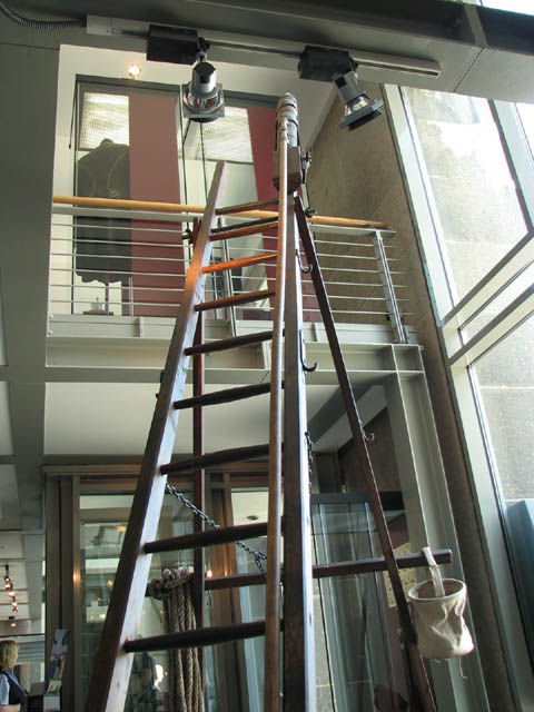

Mein erste Congreve Modell habe ich auf der "32 Pounder" aus diesem Bild gegründet; dann habe ich die in Leipzig ausgestellte Rakete gesehen und ein besseres Modell gebaut.
Aber Raketenbau ist wirklich nicht so neu, weiter darüber kannst Du hier lesen. (Noch eine alte Stabrakete ist da zu sehen...) Hier steht wieder eine Congreve bei Waltham Abbey wo sie im Vergangenheit herstellt wurde. Durchgeschnitten so daß man die Teile sehen kann. Geändert von adrian am 13. Januar 2010 um 10:23 |
