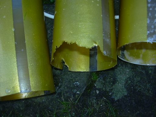

ich hab mal ein paar Bilder herausgesucht die ganz gut zeigen warum man besser nicht neben
der WaRa steht wenn Druck auf der Rakete ist.
Bild 1: Beim Drucktest hat es bei ca. 10bar den Druckkörper zerrissen
hier ist nicht etwa die Verklebung aufgegangen sondern das PET ist
zerrissen.

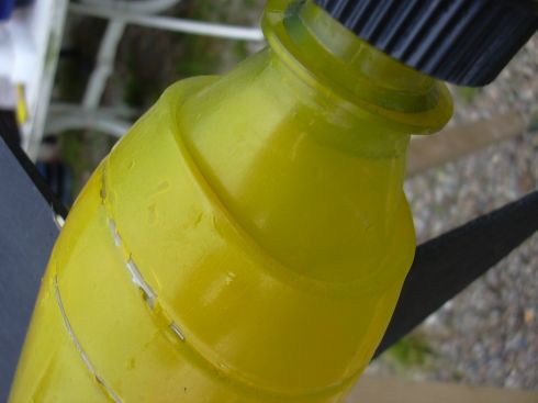

Bild 3: Hier das andere Ende der Rakete hier hat es von dem Rückschlag eine Falte
in die Flasche geschoben.
