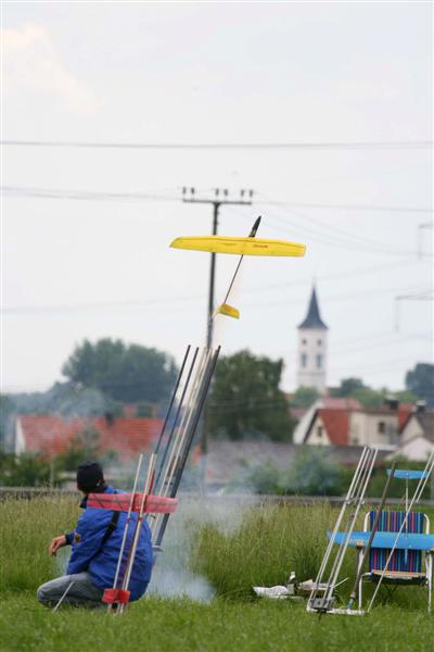

es gibt Motoren welche für Raketengleiter gedacht sind. Allerdings sind diese nur für die Sportflieger bestimmt. Die Wettbewerbsklasse nennt sich S8E. Die verwendeten Motoren sind z. B. E 5-0 mit 9 Sekunden Brenndauer oder E 4-0 mit 11 Sekunden Brenndauer. Es gibt auch D 5-0 Alle haben 20mm Durchmesser. Die Modelle müssen eine Mindestspannweite von 1100mm aufweisen. Und nicht über 300 Gramm wiegen. Die erreichbaren Flughöhen liegen bei über 200 Meter. Die Flugaufgaben sind: 6 Minuten Flugdauer mit anschließender Punktlandung Lust mit zu machen? Gruß Jonas Start S8E Modell |
