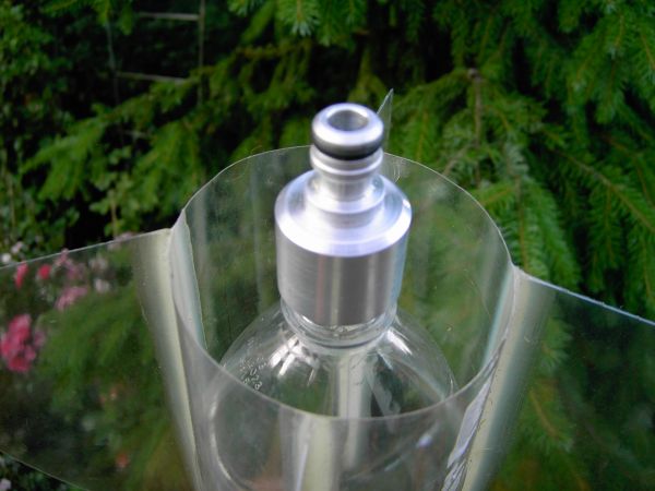

Hallo, mal eine Frage, ich bekomme einfach meine Gardena-Düse (Profi) nicht dicht verklebt mit dem PET-Flaschendeckel Wie macht ihr das bzw. welchen Kleber nehmt ihr? Gruß Bernd
Beiträge: 1154
In den Flaschendeckel ein Loch, etwas anschleifen außen und dann das ganze in das Gardena Hahnstück geklebt. Dazu verwende ich vieeeeeel 2-Komponentenkleber.
t(h)rust in GARDENA
Moin! Hier gibt´s ne Anleitung dazu! Gruß Robert
Beiträge: 2522
Oder gugst du hier unter Baubericht Gruß Andreas

oder du schneidest ein Gewinde über das Flaschengewinde.

Boah, meine fresse.... Ein Alu-Gardena... Das hatte noch keiner hier... RESPEKT! Wieviel wiegt das Teil denn? hast du schon mal Experimente mit verscheidenen Düsenformen gemacht? Die Flossen sehen ja auch erste Sahne aus... Mit was für Flaschen arbeitest du denn? Die scheinen recht dünnwandig zu sein... Du scheinst ja echter Profi zu sein... Schreib doch das nächste mal ein bisschen mehr, und bitte viiiiiele Bilder! Viele Grüße, bastler
Geändert von bastler am 11. Juli 2006 um 17:10
Batkiter
Registriert seit: Jun 2006
Wohnort: Moenchengladbach
Verein: Alleineflieger
Beiträge: 420

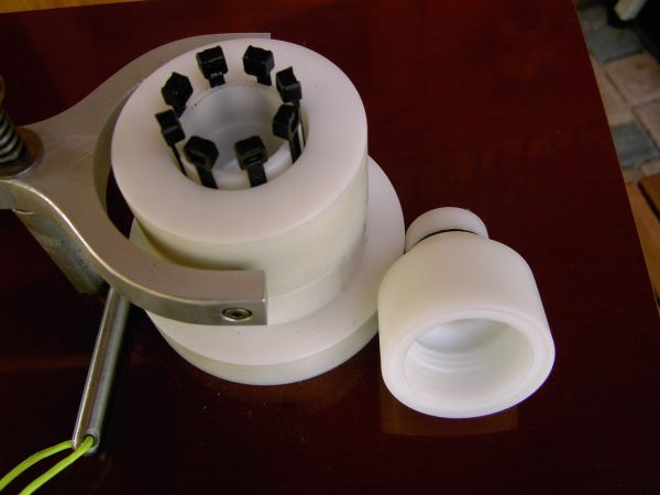

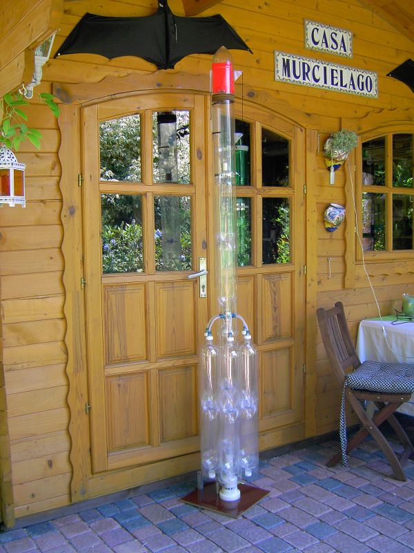

Diese Düse wiegt 20 Gramm mit einem Innendurchmesser von 8,5 mm passend auf jede 28 mm Flasche. In diesem Fall ist es eine Rakete aus Mezzo-Mix Flaschen, die ich mir vor der Einführung des Flaschenpfands in ausreichend großer Stückzahl eingelagert habe. Mit verschiedenen Düsenformen und Durchmessern habe auch experimentiert und habe dabei ein Cable Tie Launcher entwickelt und gebaut, bei dem man die Düse austauschen kann. Der max. Durchmesser beträgt 20,5 mm. Innerhalb dieses Durchmessers ist jede Düsenform herstellbar. Das dargestellte Bild zeigt eine Düse mit einem 32 mm Gewinde die zu einer 3 Liter Dr. Pepper Cola Flasche gehört. Mit diesen Flaschen habe ich einen 21 Liter Booster gebaut, ohne Kleber. Sämtliche Verbindungen bestehen aus Teflon oder Alu.
