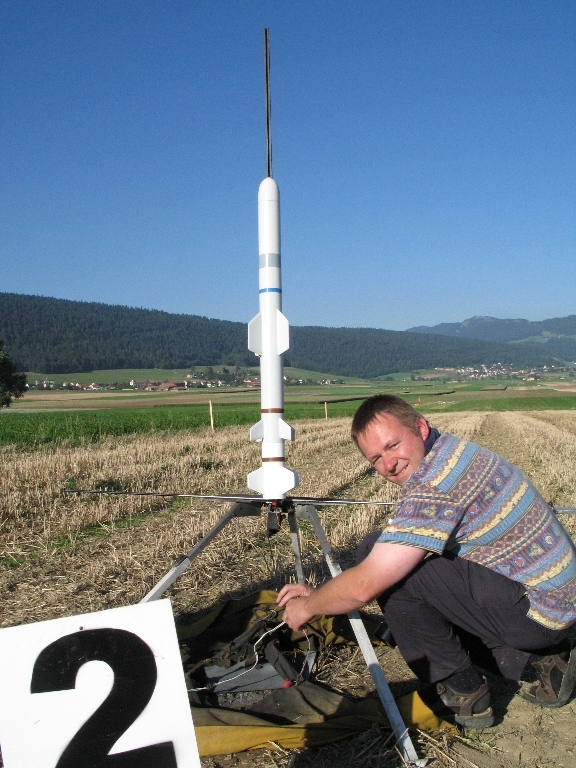

Hallo Jochen
Deine Harpoon war auch eine der wenigen flugfähigen Exemplare die ich im Netz gefunden habe.
Mir scheint, der Apparat ist wirklich eine Klasse für sich. Zumindest als Zwölf-Flosser.
Als Acht-Flosser in der TheLaunchPad-Version sogar kommerziell vertrieben und wohl unproblematischer.
Hoffe das ich ohne NasenGewichtsExzesse auskomme, immerhin habe ich im Gegensatz zu Deiner (habe Dein SpaceCad-File gefunden) direkt unterhalb der Spitze Gewicht in Form der Elektroniksektion mit doppelter Stromversorgung für zwei Elektroniken und die Servomechanik.
Aber unabhängig von Dir habe ich die gleichen unscalen Veränderungen an Spannweite und Flossenform vorgenommen. Habe gestern gerade mal verglichen.
Also so daneben kanns nicht gehen. Hoffe ich.....
Sollen ja auch keine langen Flüge werden, so 300-400m mit ordentlich Flamme würden mir vollkommen reichen. angel
Wir werden sehen.
Gruß Jan

Hi Robby
Also wie Du richtig sagst, die oberen Fins sind die Teile die den Apparat im Ganzen so heikel machen.
Bei der Wasserrakete mit der extrem kurzen Schub- und Flugzeit weniger das Problem als bei großen Verbrenner-Modellen mit Schubzeiten von bis 6sek und Flugzeiten bis Gipfelhöhe von weit über 20sek absolutes geht nicht.
So hatte Juerg es mir erklärt.
Bei meiner Wasserrakete hatte ich die oberen Fins damals absolut Scale und so war dann auch der Erstflug absolut Scale eek!, ist nach 20m quasi rechtwinklig abgebogen und in eine waagerechte Flugbahn übergegangen mit Schleifen und Schnörkeln....
Stabiler Flug erst nach Gewicht in die Nase + massivem verkleinern der oberen Fins.
Dem ist hier schon Rechnung getragen. Die Fins sind so verkleinert das es gerade noch so als Scale durchgeht und aussieht, original müßten die an der Flossenwurzel fast 10cm länger sein!!
Auch ist die Spannweite um fast 1cm verringert im Gegensatz zu den Heckflossen.
Maßstabsgetreue Spannweite hat nur das mittlere Flossenpaar, hinten hab ich noch 5mm mehr spendiert.
Aber laut RockSim ist der Apparat mit I-Motor auch GANZ OHNE hinteres Flossenpaar (Boosterflossen) noch stabil. Hatte ich zur Sicherheit mal simuliert.
Bisher hab ich ganz gute Erfahrung mit dem was RockSim so von sich gibt.
Drehbare oder sogar abnehmbare Fins wurden an anderer Stelle (eurocketry) schonmal in Betracht gezogen, da man dort in Betracht zieht das Teil in Originalgröße zu bauen....
Bringen würds wohl was.
Das muß aber verdammtnochmal auch ohne solche Maßnahmen hinzukriegen sein. wink
Gruß Jan
