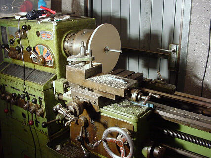

Dritte Möglichkeit: einen elektrisch beheizten Stahldraht an den Schlitten der Drehbank montieren und aus 50er Styroporplatten 30cm Scheiben bei niedrigster Drehzahl schneiden. Die Scheiben dann in einer Winkellehre mit Sprühkleber zusammenkleben, laminieren und das Styro auswaschen. So könnte ich das Rohr aus einem Stück fertigen. Aus leidvoller Erfahrung weiss ich, dass ein Rohr sehr! genau gefertigt sein muss, will man es aus 2 oder mehreren Teilen übergangslos zusammen setzen. Die Styropormethode wäre einfach und billig, vorausgesetzt, das Schneiden funktioniert problemlos.

So, nach einigen Vorversuchen ist die Entscheidung gefallen: ich werde die Styro-Methode anwenden.
Die Wäschetrommel ist nicht exact genug, Kanalrohre mit dem erforderlichen Durchmesser sind nur als 6m Stücke erhältlich und ausserdem unbezahlbar. Andere Kernmaterialien konnte ich nicht entdecken. Die Styroporscheiben-Methode ist billig und sollte die genauesten Ergebnisse liefern.

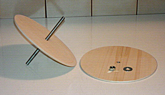

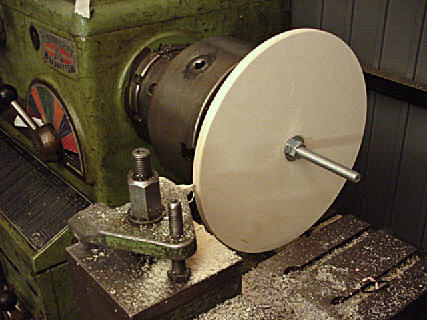

Zunächst habe ich 2 Scheiben aus Sperrholz, im gewünschten Körperrohrdurchmesser, auf einer Gewindestange sauber abgedreht und geschlffen.
Beitrag 5690 , Re: Re: Re: Re: Depron [Alter Beitrag02. August 2001 um 01:43]
Sie dienen als Führungsschablone für die Styrosäge. Die untere Scheibe ist fest mir der Achse verklebt, die obere ist abnehmbar und wird verschraubt.

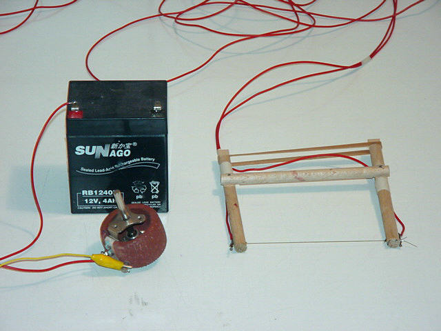

Ein Holzstab, 4 Nägel, etwas Stahrdraht, ein Gummiring, Kabel, ein dickes niederohmiges Poti und ein Akku - eine Styrosäge ist schnell gebastelt.
