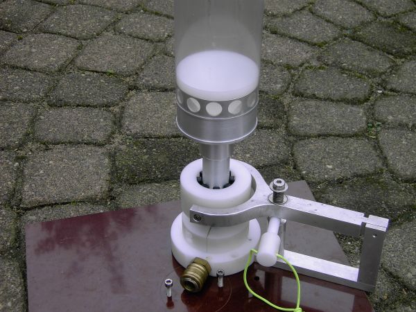

Hallo @all
ich wollte meine Luftpumpe und den Schlauch zu meiner Rampe auf einen Druckluftanschluß umbauen.
Eigentlich alles klar, das Werkzeug bzw die Rampe hat einen Anschlußnippel und der Druckerzeuger bzw Luftpumpe hat die Kupplung.
Nachdem ich dann im Baumarkt so vor dem Regal mit all den Kupplungen, Übergängen und Anschlußnippeln
stand kamen mir dann doch Zweifel.
Denn wenn ich an die Rampe einen Nippel mache dann kann ich die Verbindung nicht wieder trennen da der Nippel ja keine Rückschlagventil hat also doch die Kupplung an die Seite der Rampe und den Nippel an die Luftpumpe ???
Nun die Frage an Robby, Claus und Co. was kommt an die Rampenseite und was an die Pumpe.

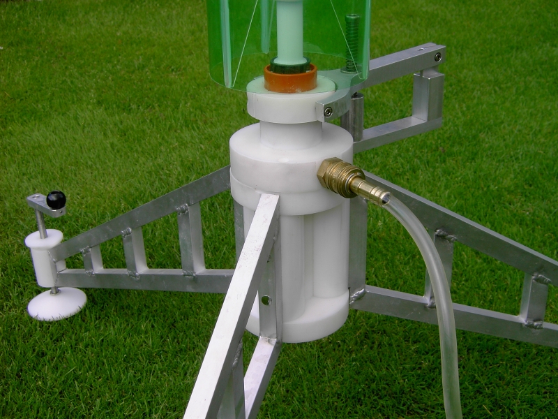

warum kann man den Schlauch dann nicht mehr trennen ?
Dann mach doch an die Rampe und an die Pumpe eine Kupplung.
Und an den Schlauch auf beiden Seiten den Nippel.
Das Rückschlagventil hat wenn der Nippel drin Steckt eh keine Funktion.
Oder möchtest du wenn die Rakete unter Druck steht den Schlauch an der Rampe trennen ?
Nippel und Kupplungen gibt es doch mit Innen oder Außengewinde. Oder mit Anschlussstück für Schläuche.
Kannst alles miteinander kombinieren.

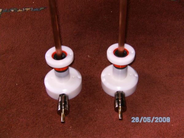

Jetzt ist natürlich das Problem, dass man einen Kompressor nicht so ohne weiteres anschließen kann, denn der hat bekanntlich auch eine Kupplung damit der "Drucktank" nicht leer wird. Dafür hatte ich auf die schnelle einen Nippel-Nippel Adapter gebaut mit kurzem Schlauchstück dazwischen...Ist aber nicht ideal weil man ganz schnell beide Kuplungen (Raketenseite und Kompressorseite) lösen muss ohne dass eins der beiden leer wird wink
Meine Idee deshalb, einen Nippel-Nipel Adapter mit Ventil in der Mitte. Ich bin noch auf der Suche nach einem Ventil mit kleinem Hebel, welches ich im Winter dann mal einbaue (z.B. solch ein Ventil)

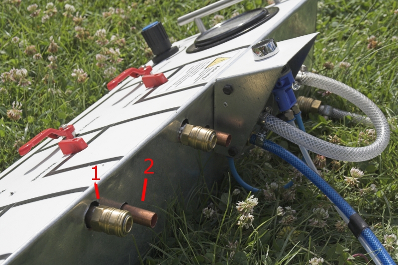

Nippel an der Rampe und Kupplungen am SKS, bzw. an meinem Verteilerboard:
Aus dem einfachen Grund: Das ist so genormt. Kupplung an der Druckluftquelle und Nippel am
Druckluftverbraucher.

Ich werde meine meine Konfiguration so beibehalten. Allerdings werde ich auch noch einen Nippel-
Nippel-Adapter für den Nicolaunch mitbringen, falls jemand an mein Verteilerboard möchte.

genau so wir ihr es bisher beschrieben habt macht es auch Sinn. Der der sowiso genug Druck hat (Robby) bleibt bei der Norm ! Also Nippel am Werkzeug sprich Rampe. Alle die die zwischendurch mal Wechsel müssen haben das Rückschlagventil in Form der Kupplung an der Rampe.
Da ja leider nicht immer jemand mit einer Taucherflasche dabei ist big grin werde ich auch mal die Kupplung an die Rampe bauen.
