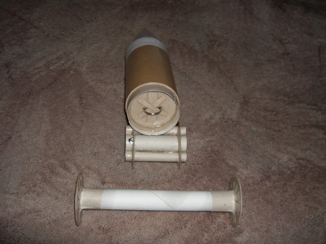

Beitrag 102176
[10. Juli 2006 um 20:31]
So ich hab mal ein Foto vom Druckkolben und der Spitze gemacht.
Ich hoffe ich hab beim Kolben alles richtig gemacht, hab kaum Bilder davon im Netz gefunden. Ich denke aber er wird seinen sinn erfüllen, er sitzt gut in der Rakete und bleibt nirgens hängen. Gruß Andy... |
