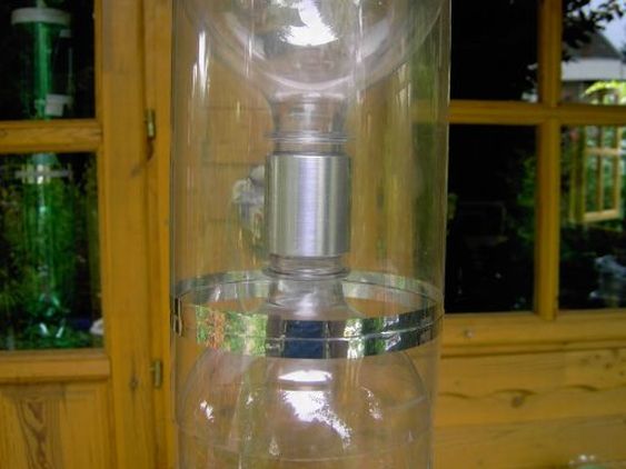

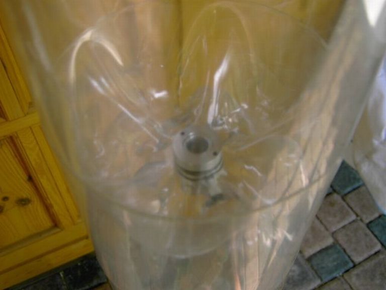

Meine Frage ist jetzt ob nicht einer von diesen(oder auch mehrere) mit einem bisschen Visuellem Support darstellen könnten wie es funktioniert (das Problem mit der Herstellung und Verarbeitung der Muffen).
Sprich von dort:
Vorher
zu:
Nachher
@Rocket: Ich hoffe das geht klar, dass ich deine Bilder verwendet habe um zu demonstrieren was du besser kannst als ich big grin
Danke im Voraus!

Beitrag 102300 , Vermuffung oder Verschrauben [Alter Beitrag13. Juli 2006 um 20:19]
Zum Verschrauben mehrerer Tanks habe ich vielleicht eine Lösung für Dich.
Oder willst Du die Muffen kleben?
Gruß Batkiter

Für ne Muffe gab es hier soein ganz tolles Bild von Robert.
Die Muffe ist ja das Verbindungsstück bei der Verklebung,dieses meist ca 5cm lange Stück das von beiden Seiten leicht mit dem Bügeleisen geschrumpft wird und dann in die 2 Rohrstücke gepresst wird.
Rohrstücke sind die Außenliegenden Stücke die die gesamte Länge ausmachen,aus dem zylindrischen Mittelstück einer Flasche gefertigt und an den Enden innen angeschliffen.
Es gibt auch irgendwo nen Thread zum SST kleben gesamt,da ist ne richtig gute beschreibung.

Hallo Twister,
eine super Anleitung von Scorpion gibt es auch hier
