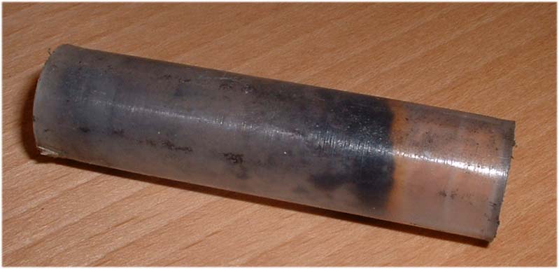

nach Silvester ist mir beim aufräumen aufgefallen das viele Raketen unter dem Papierlabel eine Kunststoffhülse haben.
Dieser Kunststoff ist sehr durchsichtig. Man könnte also bei einem Testabrand nett in den Motor schauen.
Hat einer nähere Infos seid wann und warum die jetzt Kunststoffhülsen verwenden?

Hi Neil,
bereits 2004 wurde das schon mal von mir hier im Board erwähnt.
Scheint sich also etabliert zu haben...

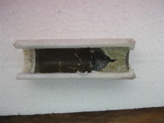

Gesehen beim S1D Teilwettbewerb 2009 in Waltersberg, Bayern.
Ist ein D Motor, Hersteller weiß ich nicht. Glaube einer der Rehbergers vom RMV hat den Motor mitgebracht.

Bei den Abbrandtests wirst du warscheinlich auf das Problem stoßen, dass die Teile sehr schnell schmelzen und deine Testanlage ziemlich verkleben (tut mächtig weh, Heißkleber is Kinderkram dagegen)
Und warum die verwendet werden: ich denk doch mal das ist sicherer, da die Hüllen sich mitdehnen (sieht man am unteren Ende wo die Dämmmasse reingedrückt ist)
Gruß Finn
Nein, so schnell schmelzen die nicht -- Kunststoff ist ein schlechter Wärmeleiter, und so ein Treibsatz brennt ca. 1,5 s. Papier müsste ja dann auch sehr schnell abbrennen.
Beitrag 7159917 [Alter Beitrag09. Februar 2010 um 08:54]
den Effekt das sich die Hülsen mit dennen gibt es auch bei Papier. Aber dieses Dehnen kommt durch den Pressvorgang. Später im Betrieb sollte die Hülse möglichst nicht nachgeben. Sonst würde zwischen Treibstoff und Hülse ein Spalt entstehen und dadurch die Abbrandoberfläche schlagartig größer werden was dann zu einem zerleger führt.
Der Vorteil der Kunststoffhülse liegt einzig inder gleichbleibenden Qualität und in den noch niedrigeren Kosten der Hestellung. Je nachdem wie viele Hülsen pro Form aus der Maschine poppen sind es hunderte wenn nicht gar tausende pro Stunde. Da kommt der Chinese mit dem wickeln nicht hinterher.
Was mich nur stört an den Hülsen, die liegen jetzt überall herum und vergammlen nicht mehr. Die sammeln sich über die Jahre Botanik. Kann man da keinen Kunststoff nehmen der mit der Zeit auch vergammelt?
