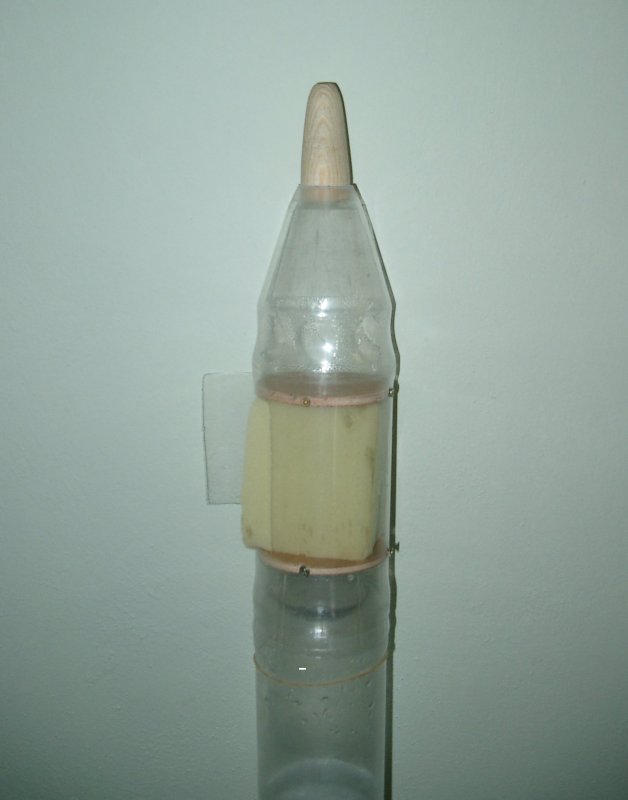

Naja wie gesagt die Dichtigkeit fehlt noch ... is im mom wieder in einzelteilen... muss neu geklebt werden und noch länger ausärten... hab dem guten stück nur 16 h gegeben...
trotzdem danke fürs Lob wink

Hallo Twister,
ich finde die WaRa sieht schon ganz gut aus, noch ein bischen Farbe und du hast eine Rakete auf die
du Stolz sein kannst. Eineni Tip hab ich aber noch, ich würde dir empfeheln den Druckkörper
nicht mit einem Flaschenboden zu bauen denn bisher hat sich gezeigt das unter Druck entwender
eine Muffe aufgegangen ist oder der Flaschenboden hat sich durch das Fallschirmmodul geschossen.
Dann ist nicht nur der Druckkörper hin sondern auch noch der Rest.

ja das war auch ein Punkt an dem ich fleißig überlegt habe... Diese Spitze hat dann schon viele Vorteile. Das mögliche Einfüllen von oben, 0,3 Liter Volumen mehr big grin , doch der enscheidende Punkt war das Fallschirmmodul an sich. Ich hab es nur aus einer Flasche gebaut und deswegen wurde der Platz zu knapp um die Spitze oben dranzulassen. Ich hoffe man kann das auf dem Bild erkennen:
PS: danke für das Lob wink

achja... Farbe kommt noch.... Druckkörper war noch an einer Muffe undicht. Hab noch ne Flasche gekillt und das ordentlich neu gemacht. Drucktestbericht folgt dann noch im andern Fred. Das muss noch bis morgen aushärten.
