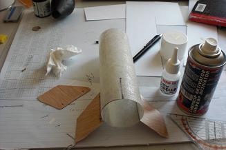

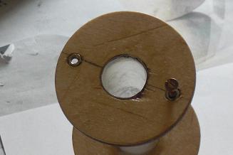

Hier sind ein paar Bilder :
1.meine neueste Rakete, verglastes Geschenkpapierrohr mit TTW-Gfk Fins und Gfk Motorrohr. 2.Rohbau der FatBoy, Fins werden noch mit 80er Glas befestigt und bekomen Fillets aus 5-min Epoxy 3."Untenansicht" des Motorhalters mit m2 Muttern für flexible Clustermontage( das Motorrohr ist mit 5x 49g verglastes Papier. Geändert von Leo F. am 02. März 2010 um 19:32 |

Ich denke ich werde es dabei belassen, die Rakete auf einem Flugtag unter Aufsicht eines T2-lers als Cluster zu betreiben, trotzdem wäre ich über jeden Vorschlag einer pyrofreien Starthilfe froh, sei es mit Wasser oder Luft. Leider musste ich die Finnen nochmal neu machen, da die Stabilität nicht ausreichend war (haben bei knapp 3kg Biegebelastung aufgegeben), und das Fillet aus 5min- Epoxy ist einfach abgeplatzt, es schien garnicht richtig am Körperrohr und Flossenmaterial zu kleben, die Gfk- Befestigung schon. Wie kann ich das nächstes Mal besser machen und warum hält das 5 minuten Epoxy nicht (Klebestelle war ja, wie die Gfk-Befestigung beweist, vollkommen in Ordnung) ?
Welche Werkstoffe hast Du da wie mit 5 min-Epoxy verklebt? Papier/Karton, Sperrholz, ausgehärtetes Epoxy? Aufgeraut oder nicht? Hatte die GfK-Verbindung vielleicht eine erheblich größere Fläche? Oliver |
