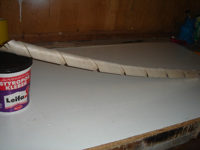

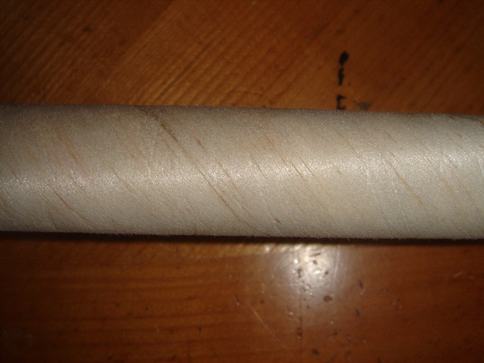

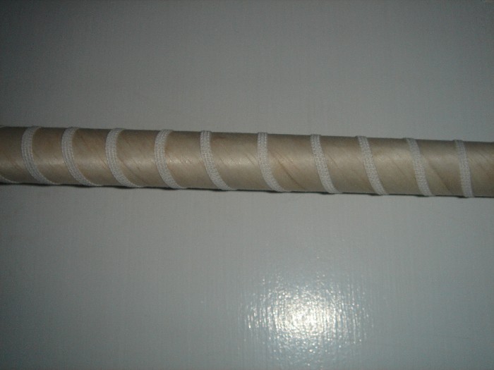

So, wird mal Zeit dass ich mehr mach als Plastikspitzen auf Papierröhren zu setzen. Deshalb wird meine neue Rakete 95% Eigenbau (5% sind die Motoren).

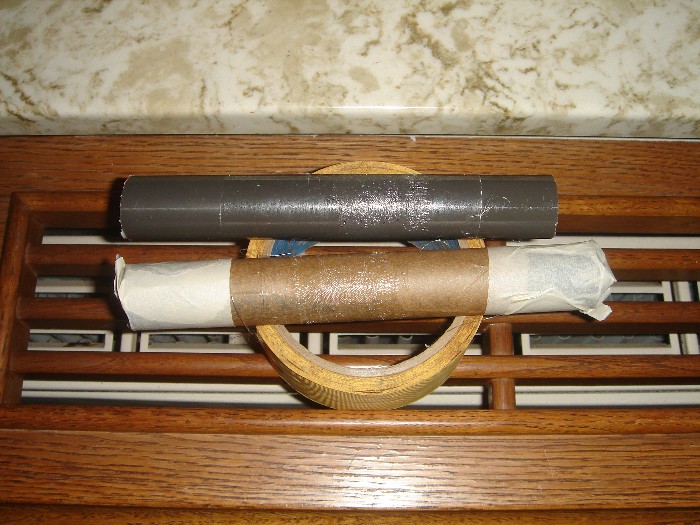

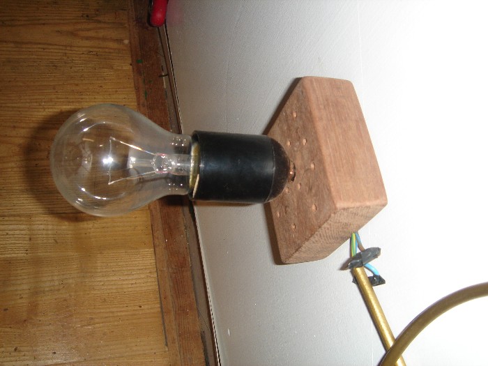

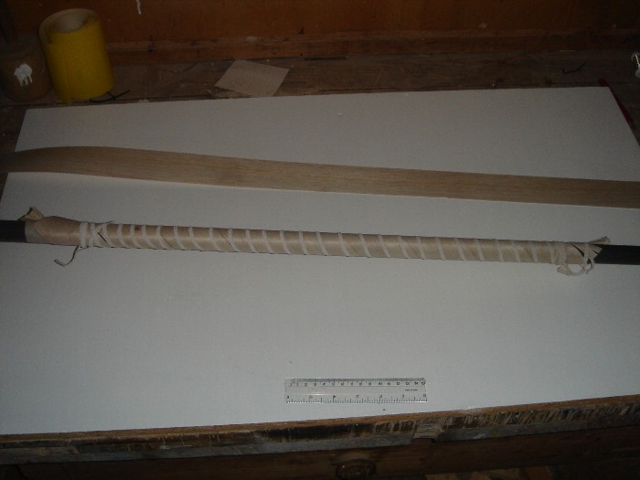

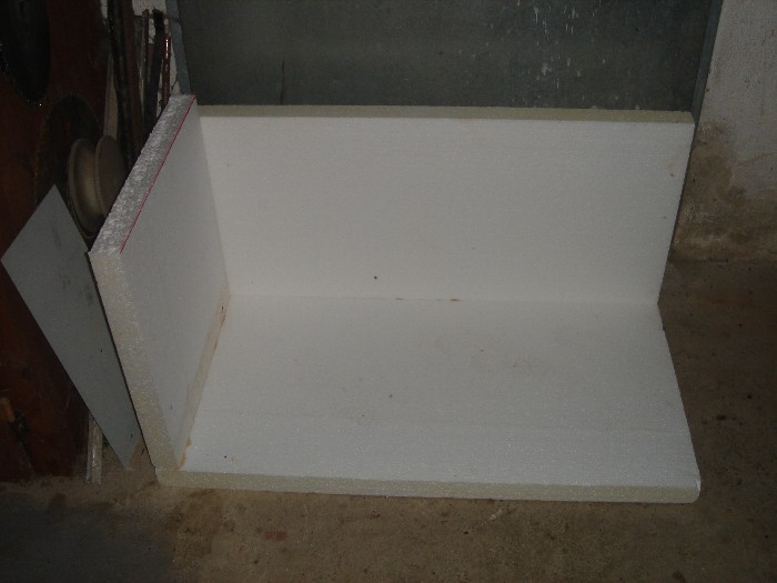

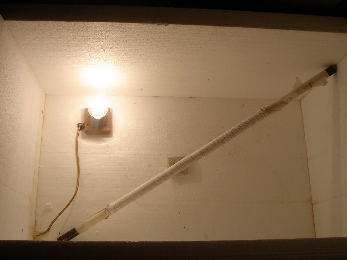

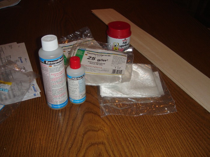

Das Rohr wird 25mm im Durchmesser (genau ein D Motor) und 50cm lang. Ich werde es nach der Sandwich-Bauweise aus 25er Glasgewebe und 1mm Balsaholz fertigen. Da ich aber 4 Motoren in meiner Rakete will, wird _in_ jede der drei Flossen ein C Motor gesetzt. Die Flossen werden natürlich nicht durchgehend diese Dicke haben. Die Motoren werden möglichst nah ans Körperrohr gesetzt, und die Flossen verjüngen sich nach außen hin (Ich werde Morgen eine Zeichnung davon hochladen). Um das Vernünftig hinbekommen werde ich ein Skelett aus dickerem (2-3mm müssten reichen) Balsaholz machen (kennen die meisten hier vermutlich aus dem Flugzeugmodellbau), und dieses mit 1mm Balsa und 25er Glasgewebe verkleiden. Genug der Worte, lasst die Bilder sprechen: Was man halt alles so zum Rohre herstellen braucht: Das Balsaholz, aufgewickelt auf ein 25mm PVC-Rohr: Etwas genauer: (Für den ersten versuch bin ich sehr zufrieden damit) Nachdem Das Balsa vom PVC-Rohr gelöst wurde. An den enden ist es etwas eingerissen, aber das macht nix: Auf anraten von FabianH werde ich mir eine Temperkammer bauen (0,2m³): Die WärmeQuelle: Zu guter letzt noch ein Feldversuch, auf welchem Material das GFK nicht haftet, zur auswahl stehen Backpapier und eine Folie zum einbinden von Büchern: Geändert von Turambar am 11. September 2006 um 14:21 Bei der Eroberung des Weltraums sind zwei Probleme zu lösen: Die Schwerkraft und der Papierkrieg. Mit der Schwerkraft wären wir fertig geworden. - Wernher Freiherr von Braun http://are.modellraketen.at MfG Stefan |

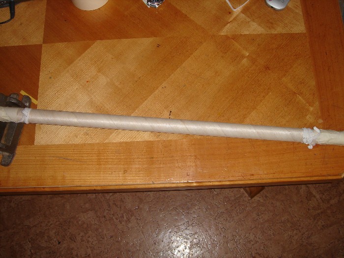

Ich habe mich beim laminieren für die Folie entschieden, beim Versuch war ich doof genung die folie vom Papier zu lösen und auf das Rohr zu kleben -.-
Aber, Kältespray sei dank, ich konnte den GFK dann ohne Probleme lösen. Beim rohr laminieren hab ich die folie natürlich nicht geklebt ^^ Das Rohr in der Temperkammer: Jetzt wirds gefährlich, der Gummi kommt vom Rohr. Ists was geworden oder nicht? Mein Kater konnte gar nimmer hinschauen Aber siehe da, es ist sogar sehr schön geworden, für den ersten versuch: In groß: Mittlerweile ist das Rohr geschliffen und wartet auf die letzten 2 lagen GFK. Bei der Eroberung des Weltraums sind zwei Probleme zu lösen: Die Schwerkraft und der Papierkrieg. Mit der Schwerkraft wären wir fertig geworden. - Wernher Freiherr von Braun http://are.modellraketen.at MfG Stefan |

Wieviele Lagen hast du jetzt unter dem Balsa? Wie schaut das im Moment an Stabilität aus?

2 Lagen 25er GFk unter 1mm balsa
stabilität kann ich schlecht überprüfen solange das Zeug noch ums PVC rohr gewickelt ist. Vor 10 mins hab ich die letzten 2 lagen drauflaminiert und das ganze Bruzzelt jetzt wieder in der temperkammer Bei der Eroberung des Weltraums sind zwei Probleme zu lösen: Die Schwerkraft und der Papierkrieg. Mit der Schwerkraft wären wir fertig geworden. - Wernher Freiherr von Braun http://are.modellraketen.at MfG Stefan |

AAAAAAH ICH BEKOMME DAS ROHR NICH VOM KERN *durchdreh* Bei der Eroberung des Weltraums sind zwei Probleme zu lösen: Die Schwerkraft und der Papierkrieg. Mit der Schwerkraft wären wir fertig geworden. - Wernher Freiherr von Braun http://are.modellraketen.at MfG Stefan |

Bevor du am Rohr rohe Gewalt verrichtest, versuche es mal mit leichtem Drehen des Rohrs!
Sollte sich dann immer noch nichts rühren, würde ich das ganze mal in ein Kühlfach legen, dann geht´s bestimmt! Viele Grüße Marxi |

ich habs schon mit kühlspray eingenebelt, bringt nichts.
Ich wusste doch die folie warn fehler -.- Bei der Eroberung des Weltraums sind zwei Probleme zu lösen: Die Schwerkraft und der Papierkrieg. Mit der Schwerkraft wären wir fertig geworden. - Wernher Freiherr von Braun http://are.modellraketen.at MfG Stefan |
