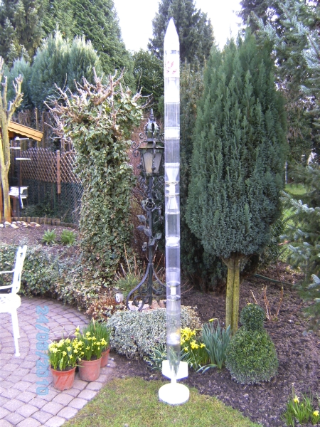

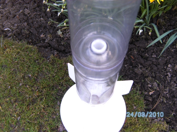

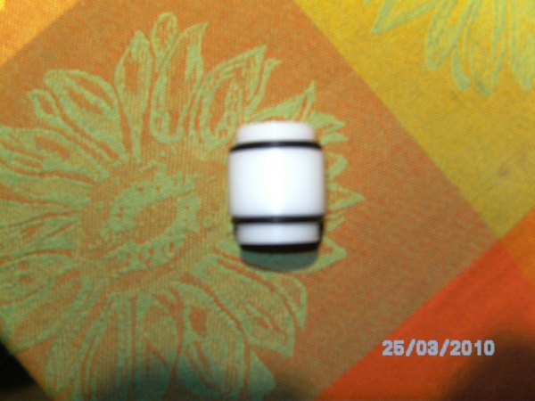

Eine 9 Liter Rakete mit neuer Boden-Boden-Verschraubung ist startbereit. Mit dieder Verschraubung ist es möglich, das Startrohr durch den gesamten Raketenkörper zu führen.
Die Schraubelemente sind entsprechend groß im Innendurchmesser und sind mit einem
Gewinde versehen, welches in den gewölbten Boden eingeschraubt wird und durch einen O-Ring
gegen den Boden abdichtet.

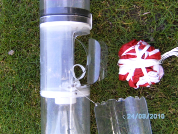

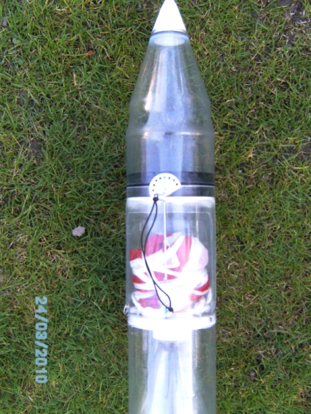

Das extra leichte Fallschirmmodul ist mit der bewährten PET-Feder und einem 600mm Fallschirm
ausgerüstet.
Der Drucktest wurde bei 16bar abgebrochen, alles dicht !

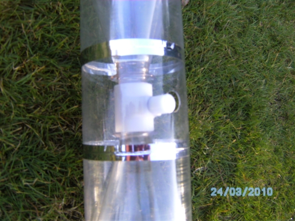

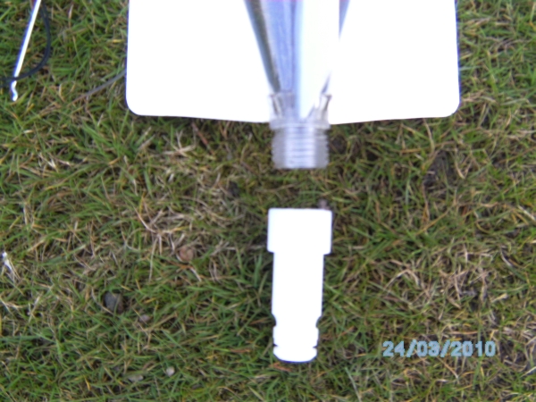

Das Gewinde an der Düsenseite und an den Hals-Hals-Verbindern habe ich nachgeschnitten, um der 15mm Düse und den Verbindern den nötigen Halt zu verschaffen, wenn mehr als 10bar an den Verbindungen zerren.
