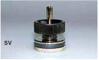

Hallo Leute,
für mein neues Projekt möchte ich die Rohre verglasen dazu habe ich mir eine Vakuumpumpe gekauft jetzt stellt sich mir die Frage wie ich die offenen Enden der Folie so geschlossen bekomme das sie dicht bleiben bzw. wie ich den Anschlussschlauch dicht in den Foliensack bekommen. Ein paar Tips mit Bildern von euch wären sehr hilfreich. Gruß Andreas In Wirklichkeit ist die Realität ganz anders !? |

Hallo Danny,
die Seite mit der Beschreibung habe ich auch schon gesehen und mir hier einige gute Tips geholt. Gute Idee mit der Aluschiene und dem Heißluftfön das werde ich direkt mal probieren ich denke mal nach dem erhitzen kommt die Schiene wieder ab. Jetzt bleibt noch die Frage wie der Schlauch in die Tüte kommt ? Hast du da eine Spezielle Verschraubung oder ist das eine normale Kabelverschraubung durch die der Schlauch durchgeführt wird ? Gruß Andreas In Wirklichkeit ist die Realität ganz anders !? |

Du kannst den Schlauch auch einfach so in den Sack führen und mit Acryl abdichten -- klappt zumindest bei uns in Stuttgart bei Flächen u.ä.

Das Pendant zu R&G hat auf der Homepage: http://www.swiss-composite.ch/ im PDF ab Seite 187 alle Tips und Materialen zur Vakuum-Technik drin.
Schweissen des Vakuum-Sackes: Um den Schlauch genügend luftdicht anzuschliessen, brauchst du einen Vakuumschlauch-Anschluss: |
