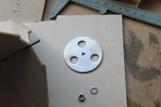

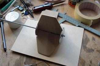

Nachdem bezüglich der FatBoy ja ein leichter Protest wegen over-engineering (wie auch immer das gemeint sein mag, ich würde es mit "Overkill" übersetzen) aufkam, würde ich gern für den RJD ( wen kann ich da zwecks Informationsbeschaffung kontaktieren?) eine etwas kleinere, leichtere Rakete bauen, wieder ein Cluster, aber "nur" 3 C6, um zu sehen ob ich mich dann nochmal mit etwas Größerem beschäftige. Bergung soll einstufig mit einem 40cm selbstgenähten Rundkappenschirm sein, Ausstoß mit einem selbstgelöteten Ne-555-Timer für 1-10s, selfmade-Zündern (kleine 3v/40mA Lämpchen brechen und den Draht in Uhu hart tauchen, durchmessen=> sehr zündsicher) und Pyroflocken, evtl. Backup mit Motordelay 5s, mal sehen. Hier ist ein Teil der Motorhalterung zu sehen, die Fins sind aus 4mm Pappelsperrholz, Kanten sind schon geschliffen und mit Cyanacrylat gehärtet, erstmal nur auf die m4-Gewindestange mit CA geklebt, kommt später noch 5min-Epoxy und evtl. Glas drüber. Die gelochte Scheibe unten ist aus 2 mm Alu, es hat 3 Metall- Laubsägeblätter gekostet, die einigermaßen auszusägen und noch etwa eine halbe Stunde, bis ich sie mit Standbohrmaschine und Feile hinreichend gerade hatte( richtige Drehbank steht leider beim Opa, das hat aber auch Vorteile^^), auf einer Seite war auch noch Epoxy drauf, was sich als äußerst widerspenstig erwies^^.Sie soll später die Motoren da halten, wo sie hingehören. Ich hab das ganze erstmal Provisorisch zusammengesteckt, reicht es aus, wenn man die Aluscheibe mit der m4 Mutter festschraubt, oder muss da noch mehr hin ? Postet ruhig Kritik und Anregungegen, noch kann man vieles verändern... MfG,Leo |

Was für Informationen brauchst Du denn zum RJD, die nicht auf
http://ag-modellraketen.de/?id=104 stehen? Ansonsten klingt das nach einem interessanten Projekt. M4 Mutter reicht für die Aluscheibe. Kleben ist in dem Fall sowieso ungünstig, weil die Hitze der Motoren zusammen mit der Wärmeleitung des Alus und der relativ schlechten Haftungs des Epoxys dazu führen kann, dass sich die Verklebung löst (hatte ich bei meiner letzten Rakete, war allerdings auch ein 7x-C6-Cluster mit offener Zünddose). Oliver |

Möchte nicht nörgeln, aber für 3xC6 halte ich persönlich 4mm Sperrholz ebenfalls für "too much", wenn dann auch noch Glas drüber soll, sowieso. Da täte es 3mm unverglastes Flugzeugsperrholz oder 3mm verglastes Balsa voll und ganz. Durchgehende Gewindestange würde ich aus Gewichtsgründen wegrationalisieren. Kurzer Gewindestutzen im Heck sollte reichen, kleine Unterlegscheibe unter die Mutter reicht. Schreib Dir ne PM Gruß Jan |

@ Oliver: Sorry, ich habe mich nicht verständlich ausgedrückt: Ich weiß schon, dass die m4 Mutter die Aluscheibe sicher halten wird, die Frage bezog sich mehr darauf, ob es mit der Befestigung der Flossen harmoniert, wenn unten (für die Flossen) gar kein haltendes Element mehr ist. @ Jan: oben an die Gewindestange soll ja später noch der Haken für die Kevlarschnur dran (wird natürlich noch gekürzt), so sollte die Öffnungskraft des Schirmes besser in die Gesamtstruktur eingeleitet werden ( hoffe ich jedenfalls), und soo viel wiegt so eine Gewindestange nun auch wieder nicht Zum RJD habe ich schon ein paar Fragen: 1. Ich bin ja noch nicht 18 und habe keinen T2-Schein, also müsste eh jemand anderes einen Blick darauf werfen und das Teil starten, brauche ich dann trotzdem eine Versicherung ? 2. Meine Rakete würde ja am ehesten in die Kategorie "Unsicher & Erstflug" passen, müsste dann also am Freitag gestartet werden, ist das richtig? Wie ist es da mit der Startgebühr, die scheint ja nur von sa bis so zu gehen? 3. Wohnt ein T2ler irgendwo im Raum Hannover, der evtl. vorher schonmal einen Blick auf mein Modell werfen würde und es evtl. (weiß nicht was da alles beachtet werden muss) schonmal startet, damit ich sicher gehen kann, dass es dann am RJD auch wirklich fliegt ? MfG, Leo |

Keine Haken! Nach Murphy flutscht Dir das Schockband da auf jeden Fall raus. Nimm Ringschrauben bzw. -muttern. Gibts im Baumarkt garantiert in M6 und M8, daher vermutlich auch in M4. Zum Verknoten nimmst Du einen Palstek. Der zieht sich nicht zu, ist ggf. gut wieder lösbar, aber ansonsten sicher.
Offene Zünddose ist natürlich ok. Nur Dein Heck muss das abkönnen. Etwaige Metallplatten verschrauben, weil die die Hitze so gut an das Epoxy weitergeben, dass es weich wird und die Platte abfallen kann. Oliver |
