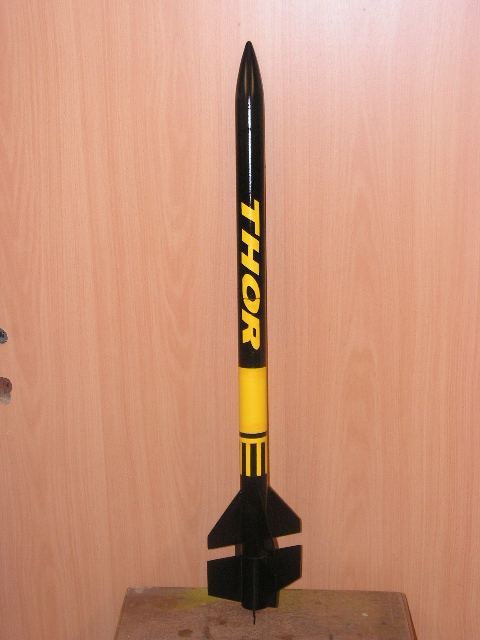

Ich hab heut die Thor fast fertig lackiert, und wollt sie euch schonmal zeigen.
Jetzt fehlt nur noch die Motorhalterung und Bergungsystem, ich denke das ich sie am 9.9 mit dabei hab, hab ja jetzt Urlaub... fg
Der Schriftzug (THOR) ist leider nicht so schön geworden, und auch die Flügellakierung war echt gemein.
Aber es kann nur besser werden !!
Hier das Bild:
Gruß Andy... wink

Na, sieht doch schick aus! Gib mal ein Paar Daten....

Länge : 1030 mm
Durchmesser: 57 mm
Gewicht : 442 g
Ich bin mir noch nicht ganz sicher welchen Motor sie bekommen wird, ich würd sie ja gern mit 8x Held 1000 und 1x C6-0 fliegen lassen.
Mal gucken was ich mache. confused
Gruß Andy... wink

hast du Raildguides oder Röhrchen für die Startführung benutzt?
Bei Railguides hast du den Vorteil das du die Rakete länger führen kannst (2m).
Und bei den Helden brauchst du das glaube ich auch...
mfg Roman

Klingt nach ner tollen Motorisierung! Da bin ich ja mal gespannt.

wird da aber ziemlich schwer am Heck werden... Bekommst Du da nicht ein paar Schwierigkeiten was das Verhältnis Druckpunkt/Schwerpunkt betrifft?
Ein schöner F20 oder ein BC80 wäre bei dem Gewicht doch auch super. Aber ich weiß schon... SP-Qualm und 5sek Brenndauer... das ist, was einem Rocketeer braucht. ruhe
Respekt, was Du in der kurzen Zeit so alles gebastelt hast.

Ich hab nur grad mal geschaut ob ein C6 und 8 Held 1000 ins Heck einer 57 mm-Rakete passen, und mir scheint nicht so... aber 7 Helden solltens auch tun.

@Roman: Ja ich hab Raildguides benutzt, Röhrchen sind mir bei dem Gewicht doch zu unsicher.
Laut SpaceCAD soll ein 98 cm Leitstab reichen, meine Gardinenstange ist 1,53 m lang.
Das müßte lang genug sein um sie sicher zu starten.
@Rolli: Ich hab die ganzen Daten der Rakete bei SpaceCAD eingegeben, danach wird sie mit 8x Held und 1x C6 330m hoch fliegen.
SpaceCAD sagt mir ´Rakete ist stabil (2,81 Kaliber)´.
Sie würde bestimmt auch auf einen F20 oder ein BC80 gut fliegen, aber Clustern ist halt was besonderes.
Vorallem die 5 sec Brenndauer sind der Hit!!! fg
@Oliver: Du hast recht!! Ich hab die ganzen Helden leider noch nicht hier, die kommen erst morgen oder Dienstag.
Deshalb hab ich mir einen Kreis mit dem Innendurchmesser der Rakete aufgemalt und dann die umrisse der Helden reingemalt.
Es passen nur 6x Held und 1x C6 rein. frown
Mal gucken was ich mache...

Eigentlich müssten aber 7 Helden um den C6 herum passen.

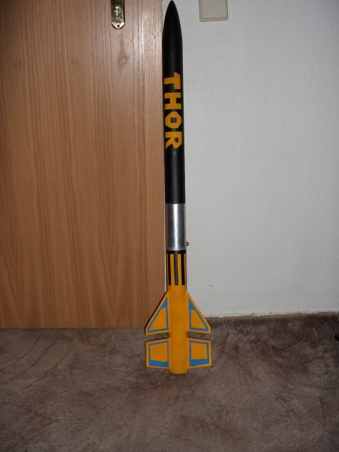

Hallo Andy,
die Thor scheint ja immer beliebter zu werden, ich habe sie als 2 Stufenmodell gebaut und wollte sie eigendlich auch am kommenden WE einfliegen. Leider hat meine Firma einen Strich durch die Rechnung gemacht. Also hoffe ich mal auf den Nikolaunsch... ?? ...??
Kurz meine Daten.
Durchmesser 35 mm
Länge 710 mm
Gewicht leer 125 g
Flughöhe lt Space CAD 370 m
auf D7-0 & D7-3
