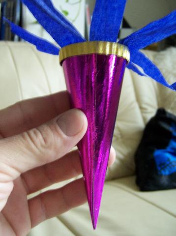

...alles fängt mal klein an, hier mein erstes Modell, 45g Startgewicht auf C6-0
Beiträge: 5170
Beitrag 104147 [Alter Beitrag04. September 2006 um 22:23]
das Modell flog die ersten 20 Meter recht stabil doch dann geriet es ins trudeln
um den Schwerpunkt....mad
Leider habe ich keine Startfotos da Zündgerät schalten und Bilder machen allein
nicht so einfach istbig grin
Ralf

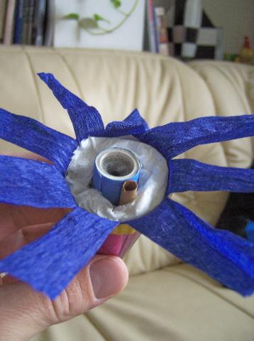

nun ja Schultütenfliegen... Anfangs habe ich das gar nicht so ernst genommen, aber nachdem es zum RJD-Reloaded fast zur Pflicht geworden ist, (man kann, muß aber nicht! Oder Andy?) haben ich auch so ein Monstrum Flügel verliehen. Ja, richtig, bei meiner Schultüte sind Flügel drann. Aber es wird auf jeden Fall mehr Spaß als Wissenschaft.
Mehr will ich noch nicht verraten, aber gestaunt habe ich nicht schlecht, was so ein bisschen Pappe im Papierladen kostet embarrasment Da wollen die doch echt für eine kegelförmig zusammengerollte Pappe im Durchschnitt 10,-EUR haben. Die haben echt nen Knall!
Habe schon überlegt, ob ich das nicht auch selber mache, aber in dem Fall war mir der Spaß, so ein Designerstück in den Himmel zu pusten, mehr wert.

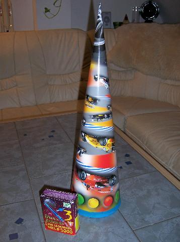

@ Rolli, ja ich sage mal jeder der es sich zutraut sollte es versuchen muß aber
natürlich nicht..... cool fg
Mit meinem 50cm Rohling habe ich da wohl mit 3,99Euro noch ein Schnäppchen
gemacht und um es gleich vorweg zu sagen, NEIN ich habe diese Schultüte
nicht meiner Tochter weg genommenruhe
VG Andreas

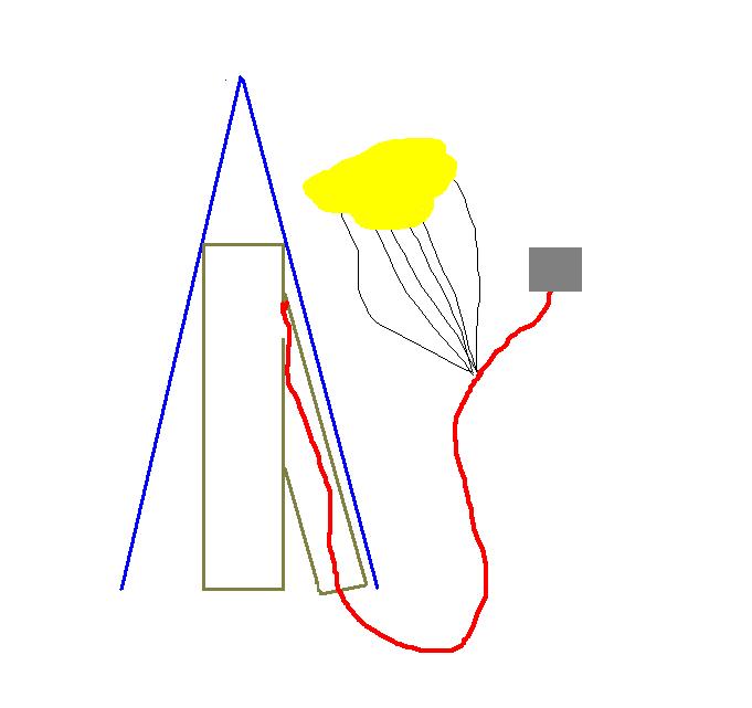

Sooo sieht das bei mir aus:
im mittleren Rohr sitzt der Motor, das Motorrohr ist mit dem Fallschirmrohr über ein Loch verbunden.
An der Schockcord und dem Schirm hängt eine Art Kuppler, das ganze funktioniert genau wie bei einer normalen Rakete nur das der Spitze die Spitze fehlt ^^
mfg Roman

@ Roman, theoretisch echt super und wie es in der Praxis aus?
Bin neugierig auf ein Fotoroll eyes (sarcastic) !
