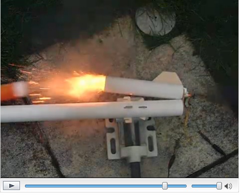

Klasse! Die Ausstoßladung ist ja Hölle...

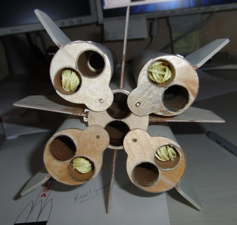

Das war nur ein B4-4, sieht gewaltig aus oder? Louis

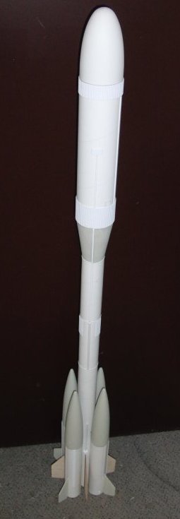

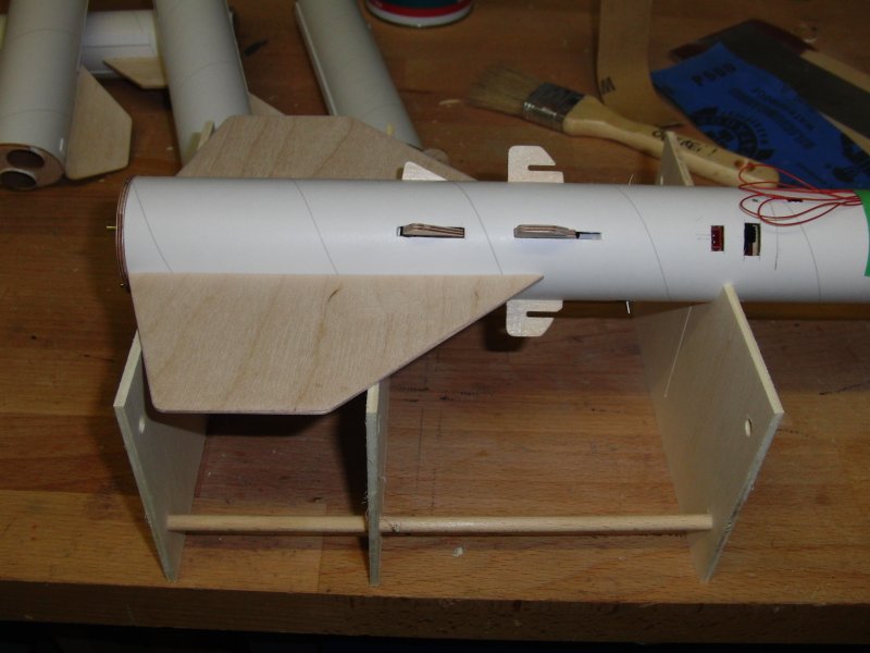

Und schon ist das Teil fertig :-) 586 g Leergewicht mit Elektronik und Batterie ist nicht viel finde ich, Rocksim hatte 530 g vorhergesagt. Vielleichts schaffe ich es noch sie morgen zumindest einmal zu lackieren, ansonsten fliegt sie so im Rohzustand. Bis zum Wochenende dann! Louis

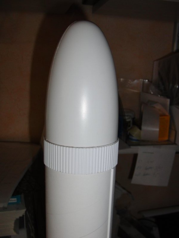

PS: Das dicke Ende sieht nett aus :-)

Nicht nur das dicke Ende!  Sehr nett geworden - guten Flug! Gruß Marxi P.S.: Railguide- Montage nicht vergessen...
Danke, sie hat aber nur Messing-Leitröhrchen, Railguides waren nicht ohne weitere möglich, da die Booster der Rail ins Gehege kommen. So muss eine CFK-Stange reichen.
Louis
