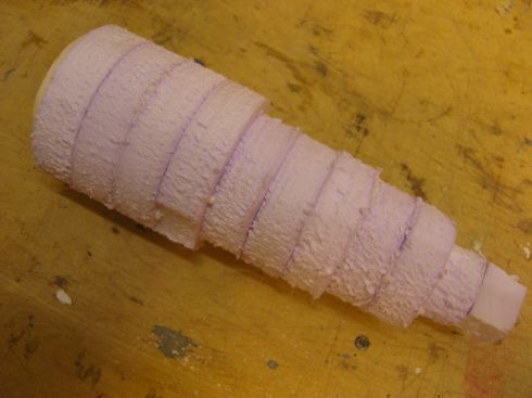

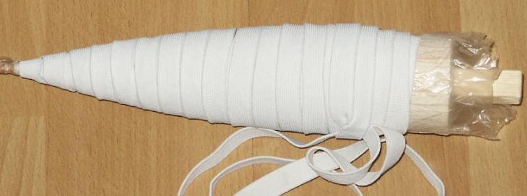

Hallo Leute,

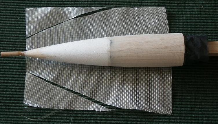

ich brauche mal euren Rat, für neue Raketen Ideen mußten auch neue Spitzen her und da ich ja jetzt eine Drechselbank habe habe ich mich mal an Styrodurspitzen gewagt. Nach ein wenig üben mit den verschiedenen Werkzeugen habe ich auch schon ganz brauchbar Rohlinge heraus bekommen. An der Maßhaltigkeit muß ich noch üben war aber schon ganz gut.
siehe Bild
So jetzt zum eigentlichen Problem das Verglasen will einfach nicht hinhauen, ich habe schon Streifen in Richtung der Spitze geklebt auch schon gewickelt aber das Glas will sich nicht an die Form anpassen confused und bekommt immer Falten die ich dann wieder abschleifen kann und neu belegen.
Habe ich evt. die falsche Webform oder ist 80 g/m2 bzw. 160 g /m2 noch zu schwer.
so ich mach jetzt noch ein paar Rohlinge um mit hoffentlich guten Tips einen neuen versuch zu starten.

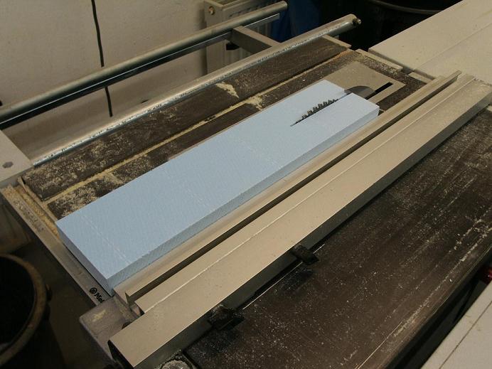

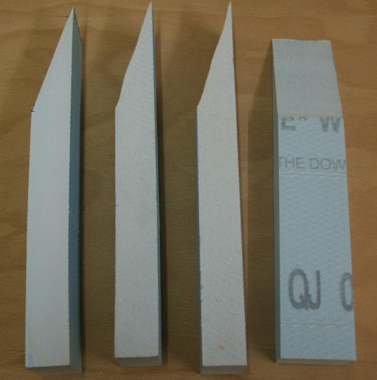

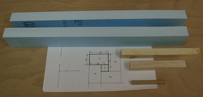

Wenn ich Dir paar Tipps geben soll , dann werde ich mir den Aufwand mir den Ringen sparen. Ich z.B. bevorzuge andere Methode:

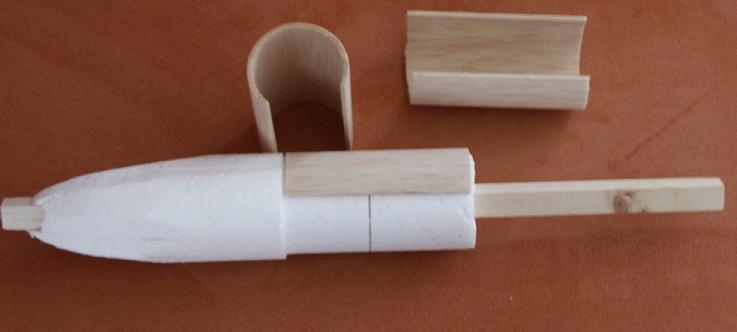

Beitrag 7200916 [Alter Beitrag15. Mai 2010 um 21:07]
... dann mache ich sofort den Kuppler für das Rohr.

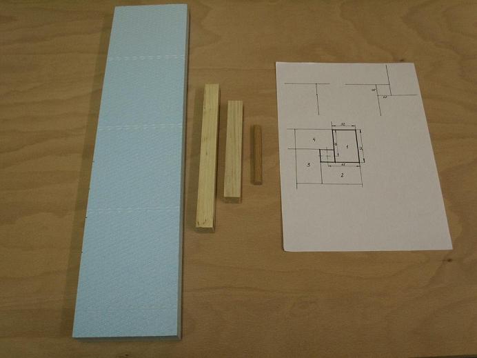

Das ist jetzt andere Spitze, aber das gleiche Prinzip. Um den Kuppler zu verstärken, kommt noch eine Lage GFK - erst mal von unten.
Paul
Paul

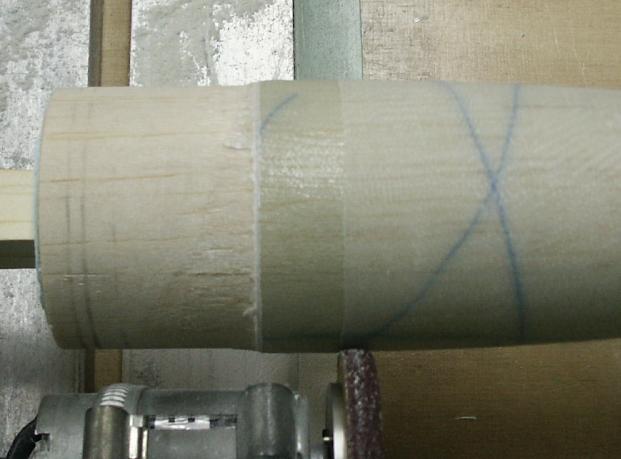

Beitrag 7200920 [Alter Beitrag15. Mai 2010 um 21:25]

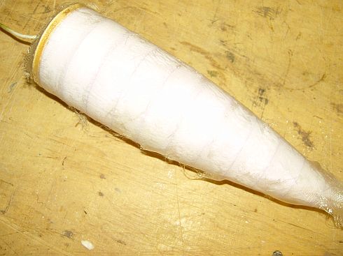

... und dann, nach dem schleifen kommt GFK und das mache ich so...
... ist doch ganz einfach, oder ? fg fg fg
... üben, üben, üben !!!

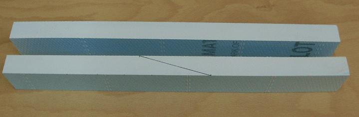

Beiträge: 2522
Beitrag 7200930 [Alter Beitrag16. Mai 2010 um 12:52]
Hallo Paul,
jetzt wo ich deine Spitzen sehe brauche wohl doch noch länger zum üben. smile
Das Styrodur in Streifen anstatt in Ringen zu einem Rohling zu verkleben habe ich auch schon probiert hat aber keinen Unterschied gebracht.
Womit verklebst du die Streifen ?
Mein Problem ist definitiv die Beschichtung mit der Glasmatte die will sich einfach nicht vernünftig um den Kern legen.

160 g/m^2 ist m. E. zu schwer. 80 ist schon an der Grenze, mit 50 habe ich auch bei kleinen Durchmessern gute Erfahrungen gemacht. Die Spitze der Spitze wirst Du natürlich nie 100%ig sauber mit GfK beklebt bekommen.

Das Problem, die Glasfaserschnipsel um die Spitze zu bekommen, kenne ich nur zu gut. Bei meinen Versuchen habe ich danach
a) Glas- bzw. Kohlefaserschläuche verschiedener Durchmesser genommen. Das gibt je nach Dicke der Faserbündel mehr oder weniger große Lücken, die dann mit Spachtel gefüllt werden müssen.
b) Negativ-Formen von LOC-Spitzen abgeformt und die Gewebematten hineingelegt (danach ggf. ausschäumen).
c) beschlossen, auf käufliche Spitzen zurückzugreifen...
Bei R&G gibt es neben den erwähnten Schläuchen noch ein Gewebe "hoch drapierfähig", was das taugt, weiß ich aber nicht.
Grüße!

Das Styrodur in Ringen zu kleben ist schon ganz gut. Je nachdem wie du drehst. Wenn du dein Drechselmesser mit der Hand halten musst besteht beim Längskleben das Problem das die etwas oval wird da es dort fester ist.
Verwende auch 80er Gewebe. Schneide die in recht kleine stück um keine zu großen Falten rein zu bekommen. Meistens mach ich beim 80er so 3-4 Schichten. Habe nur kleine Falten die ich mit etwas schleifen und Spachteln weg bekomme.
Ich klebe fast alles nur mit Harz !!! smile
Ich weiß nicht wo sollen die Probleme liegen confused Meine Devise ist: Ich arbeite mit dem Material und nicht anders Rum fg
Die Spitze z.B. hat zwei Lagen 160g GFK.
Ich arbeite mit keinen GFK-Schnipsel. Jede Lage ist so groß wie der ganze Umfang der Spitze und bis jetzt hat es immer gut geklappt. Vielleicht paar Minuten warten bis das Harz etwas zäher wird ???? wink
Im Prinzip mache ich das genau so. Ohne anschließend zu spachteln und zu schleifen bekommt man das nicht hin.
Aber das ist eigentlich schnell erledigt.
