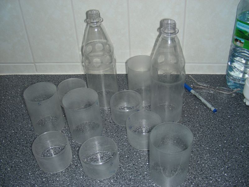

so jetzt hab ich zum zweiten Mal die Flaschen für den Druckkörper geschnitten geschmirgelt und geklebt. Beim ersten Versuch waren die Muffen schlecht geschrumpft und wollten nicht in die Segmente. Der Kleber ist 2007 abgelaufen....wird scho haltenbig grin .
Naja, beim zweiten Versuch ging es (endlich hab ich wieder Übung). Leider sind zwei Muffen verrutscht, sodass im linken Segment fast dide ganze Muffe steckt und im rechten 1cmangry . Der Drucktest wird entscheidenangel .

Hallo flo,
wenn die Muffen nicht richtig sitzen kannst du dir den Drucktest gleich sparen, mach lieber eine neues Segment und klebe das dann ein.

zu meinem grossen Erstaunen hat die Muffe bis 12 bar gehalten. Auch 20min bei 12 bar brachten sie nicht zum Rutschen. Ich werde sie jetzt mal drinn lassen. Raustun kann ich sie immer noch.
