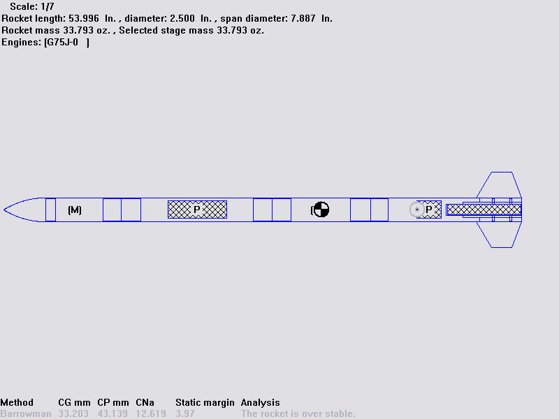

Zum Diskussionsthread gehts hier lang: Diskussion Seit meinem letzten Projekt, der BlackForce, kam ich leider nicht mehr dazu, etwas handwerkliches in meinem Hobby zu tun. Die Planung für mein jetziges Projekt, der Skygrabber, geschah schon am RJD 2006. Jetzt hab ich die Pläne in die Tat umgesetzt, und mir ein wenig Zeit dafür genommen. Ziel und Sinn des Projekts: Eigentlich ist es ein persönliches Ziel Am RJD hab ich Höhenluft "geschnuppert". Ziel ist es, eine Rakete zu bauen, die über 500m fliegt, kein Bausatz, und wie DDLP 7-0 mit einer Kamera versehen, die 5in1 Verbatim.Das Besondere an der Skygrabber für mich ist, dass sie mit wenigen Mitteln und einem geringen Budget gebaut wird, wenn man davon absieht, dass die Investition für SALT und Kamera schon getätigt wurde. Daten: Länge: ca. 1,4 Meter Durchmesser: 63mm Gewicht: ca. 1kg Motormount: 38mm/29mm Motor: Erstmal G75J, also MM-Adapter auf 29mm Bergung: Klasssisch 2-stufig. Auslösung über SALT 3/R LCD. Grüße, Sven Geändert von sven1103 am 12. September 2006 um 17:23 "Wer die Wahrheit nicht weiß, der ist bloß ein Dummkopf. Aber wer sie weiß und sie eine Lüge nennt, der ist ein Verbrecher." (Zitat aus: Leben des Galilei, Bertolt Brecht) |

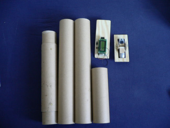

Erstmal das eingesetzte Material:

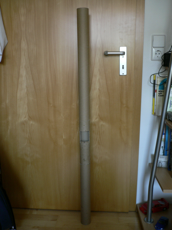

Die Rakete ist gegliedert in : - Spitze (wird noch gefertigt) - Cam-Bay (20 cm) - Main (40 cm) - E-Bay (26 cm) - Drogue und MM (40 cm) Die Rohre sind aus 1,75mm Pappe. Ich lege für dieses Projekt nicht so viel Wert auf die Rohre, sondern auf Funktionialität und Modularität. Zum Wickeln hab ich diesmal keine Lust "Wer die Wahrheit nicht weiß, der ist bloß ein Dummkopf. Aber wer sie weiß und sie eine Lüge nennt, der ist ein Verbrecher." (Zitat aus: Leben des Galilei, Bertolt Brecht) |

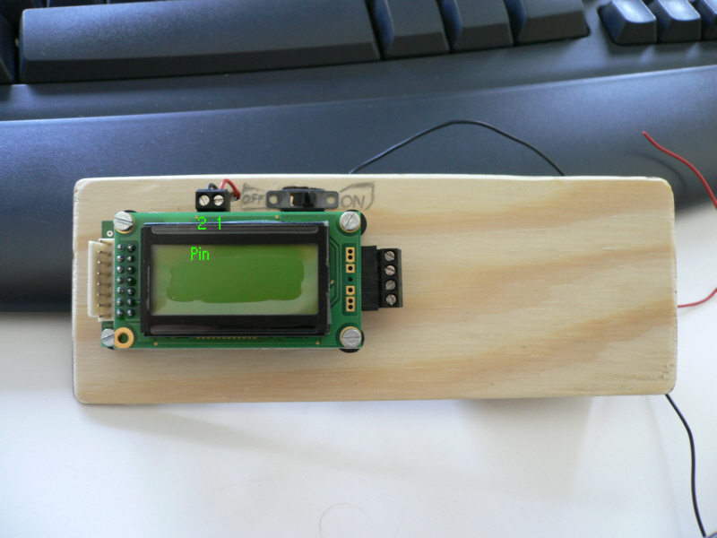

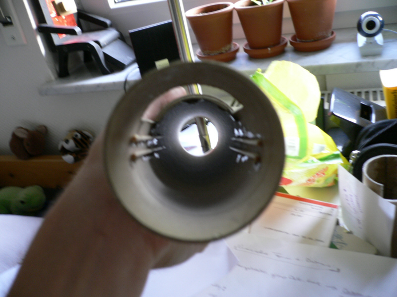

Das obige Bild zeigt schon die E- und Cam-Bay. Die musste ich natürlich erst noch herstellen.

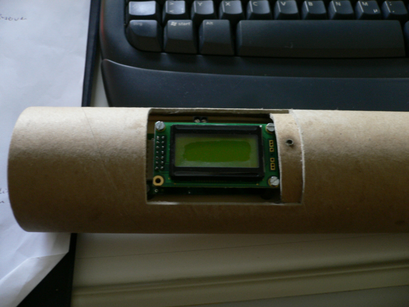

Angefangen mit der E-Bay: 4mm Sperrholz ausm Baumarkt. 6*16cm herausgesägt, SALT installiert und Batteriehalterung angebracht, und die ersten Kabel gelegt. So siehts dann aus: Die Schaltung ist noch nicht komplett, aber sie wird noch ![]() Die Führung der E-Bay hab ich mit 4 Schaschlik-Spießen realisiert. Hab ich zufällig in der Küche auf der Suche nach geeignetem Baumaterial gefunden. Eingeklebt, mit Epoxy, und Fertig ist die Führung: Das Ganze sah dann so aus: Dann noch ein Fenster in das Rohr geschnitten, um den Salt von außen bedienen zu können. Eine Führung für das Fenster eingeklebt, 2 Laschen am Fenster für die Fixierung, eine Bohrung, FERTIG. Der Salt in der Führung: "Hello Salt": Sven "Wer die Wahrheit nicht weiß, der ist bloß ein Dummkopf. Aber wer sie weiß und sie eine Lüge nennt, der ist ein Verbrecher." (Zitat aus: Leben des Galilei, Bertolt Brecht) |

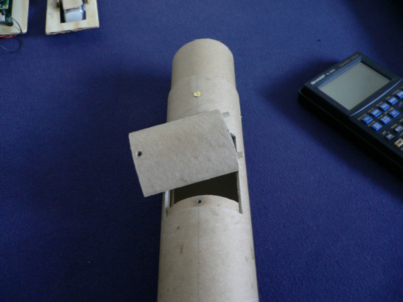

Beitrag 104650

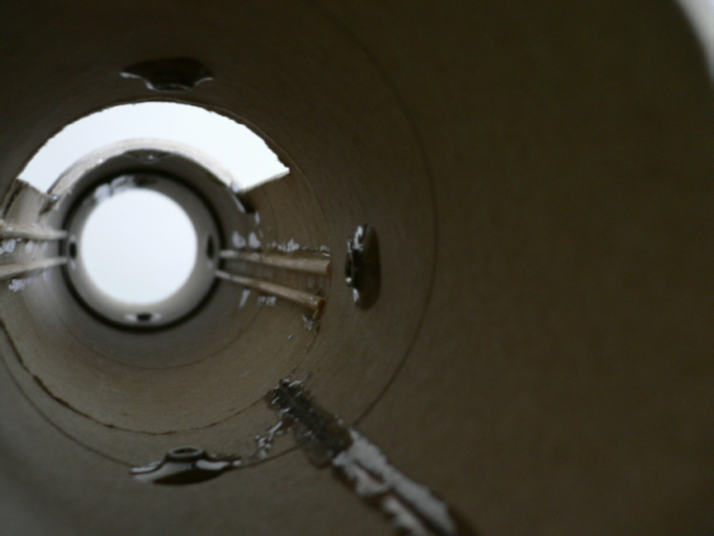

Dann als nächstes die Verbinder hergestellt, und mit Muttern versehen. Die Verbinder schließen bündig auf die Führung des Salt, sodass auch das Verschieben nach oben/unten verhindert wird.
Die E-Bay steht. "Wer die Wahrheit nicht weiß, der ist bloß ein Dummkopf. Aber wer sie weiß und sie eine Lüge nennt, der ist ein Verbrecher." (Zitat aus: Leben des Galilei, Bertolt Brecht) |

Hier mal ein Foto der Rakete, Stand 12.09.

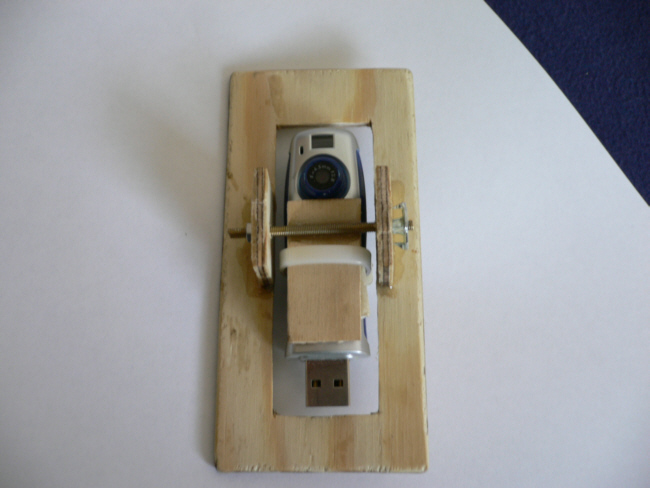

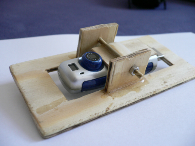

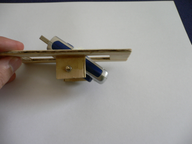

Gestern machte ich mir Gedanken über die Cam-Bay. Klar war: Die Kamera sollte ohne Spiegel eingebaut werden. Also muss ich ein Fenster bauen. Eignen tut sich dafür Polystyrol, oder als Marke: Hobbyglas. Jetzt muss ich nur noch schauen, wer mir einen Heisluftfön leihen kann, dann müsste das Fenster relativ einfach zu realisieren sein. Geführt soll die Cam-Bay wie die E-bay werden. Ich glaub, das bewährt sich *g* Da ich mich nicht entscheiden konnte, ob ich die Kamera schräg nach unten blicken lasse, oder gerade einbaue und auch nach der heutigen Nacht keine Entscheidung treffen konnte, dachte ich mir: Dann bau es halt so, dass beides möglich ist. Somit bekommt die Rakete wieder was Besonderes: Eine Einstellbare Kamerahalterung. Und so sah es dann heute um 12.30, nach Dreck und Sauerrei im Keller, aus: Die Achse ist eine M3 Gewindestange, am Ende mit Muttern befestigt. Durch die Reibung lässt sich die Kamera sehr schwer schwenken und auch nach heftigen umherrütteln meinerseits, hat sich die Kamera nicht verändert. Mit Druck bekommt man es dann hin. Hab für mich mit dieser Form eine zufriedenstellende Lösung gefunden. Geändert von sven1103 am 12. September 2006 um 17:53 "Wer die Wahrheit nicht weiß, der ist bloß ein Dummkopf. Aber wer sie weiß und sie eine Lüge nennt, der ist ein Verbrecher." (Zitat aus: Leben des Galilei, Bertolt Brecht) |

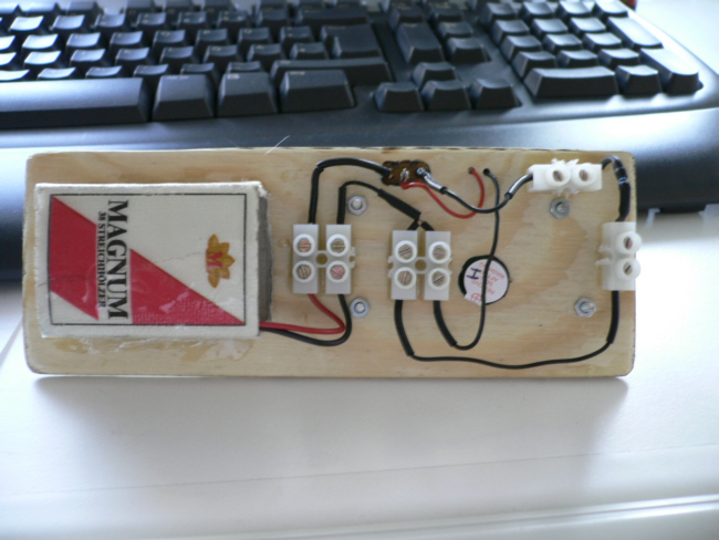

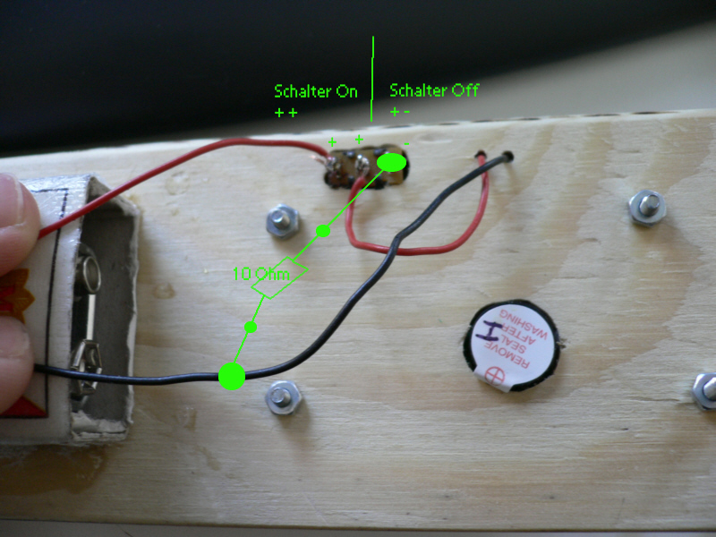

Beitrag 104705

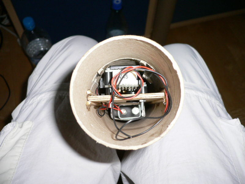

So, nachdem ich den Fehler in der Stromversorgung gefunden hatte, habe ich die Verkabelung an der E-Bay fertig gestellt.

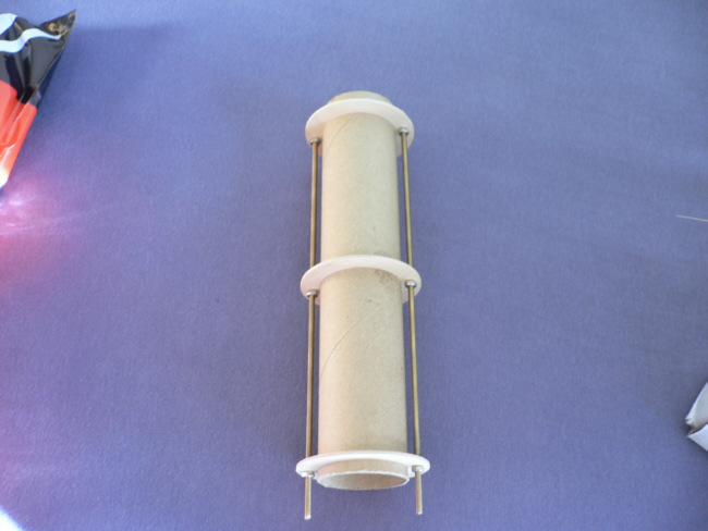

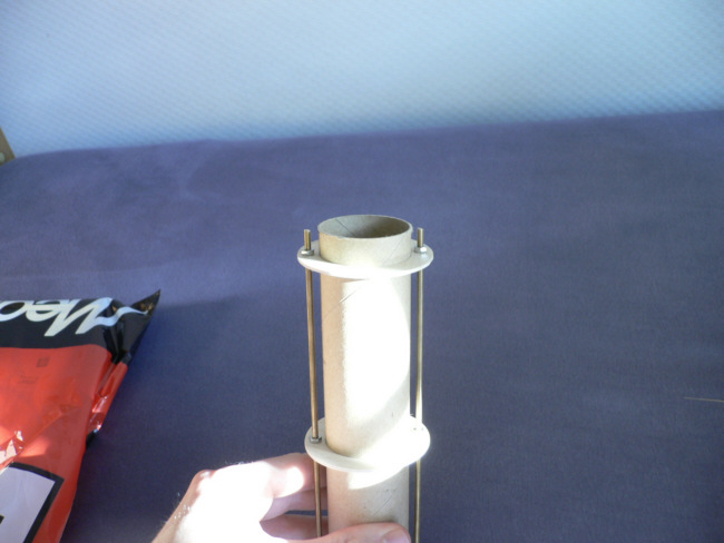

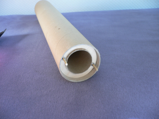

So, nachdem das Hobby lange ruhen musste, kam ich gestern kurz wieder zum Basteln. Diesmal galt es den Motormount fertigzustellen.
Erklären muss ich dazu glaub nix. Das Material: 1,5mm Flugzeugsperrholz für die ZRs, 2x M3-Messing-Gewindestangen zur Stabilisierung. Meint ihr, ich sollte die Spanten noch zusätzlich verglasen? (Klar schaden tut es nicht, aber interessieren würde es mich). Die Kraft müsste mit der Konstruktion eigentlich gleichmäßig verteilt werden. Korrigiert mich bitte, wenn ich mich irre. Danke schon im Vorraus für konstruktive Kritik ![]() Gruß, Sven "Wer die Wahrheit nicht weiß, der ist bloß ein Dummkopf. Aber wer sie weiß und sie eine Lüge nennt, der ist ein Verbrecher." (Zitat aus: Leben des Galilei, Bertolt Brecht) |
