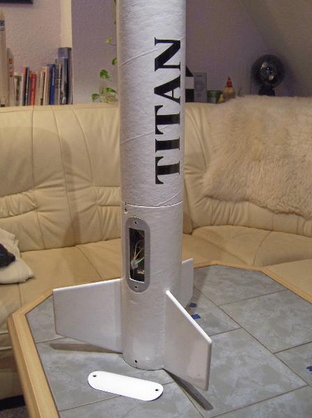

Hi Leute,
ich möchte euch hier einfach mal einen Erfahrungswert beim konstruieren
eurer Modelle weitergeben der sich bei mir sehr gut bewährt hat.
Da beim Absturz einer Rakete (aus welchen Gründen auch immer) meist
die mittlere Raketenzelle zerstört wird warum also nicht die Elektronik komplett
in das Heck einbauen welches fast immer auf Grund der stabileren Bauweise
unbeschädigt bleibt...!?
Hier als Beispiel der Einbau des Timers in meiner TITAN welcher sich bei
8 Starts schon mehrfach bewährt hat.
VG Andreas

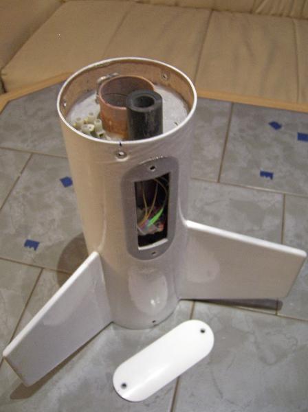

das Heckmodul im Detail...

das hat auch noch einen andere Vorteil. Man könnte auf der Stirnseite unten die Schalter unterbringen und muss nicht seitlich ein Loch rein machen. Außerdem muss man keine Leiter mit nehmen wenn man eine sehr lange Rakete hat.
Tolle Idee!
P.S.: Wie machst du eigentlich die runden Öffnungen?

@ Neil, das ist richtigwink
Außerdem habe ich das Motorhalterohr im Heck (siehe Foto) so ausgelegt
das es durchgängig ist, das hat den Vorteil das ich ohne Änderung sowohl
mit Motordelay als auch mit Elektronik (Timer, Salt oder D-Mag) fliegen kann.
Oder sogar mit beiden gleichzeitig, soviel dann zum Thema Redundanz... angel
VG Andreas
PS.: die Klappe ist übrigens nicht eingelassen sondern aus 0,5mm Aluminiumblech
aufgesetzt und fällt somit fast garnicht auf.
Der rechteckige Durchbruch wurde dann ganz normal mit dem Drehmel geschnitten wink
aufgesetzt...
Wie haste die denn so schön rundgebogen? Freihand über dem Körperrohr?
@ mit einer Rundmaschinewink
