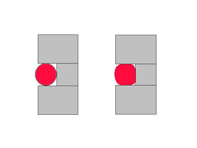

...so hab ich mal gemacht, und dabei folgendes festgestellt:
Die Oberfläche des O-Rings ist rissfrei und glatt, aber es ergab sich wieder eine Verformung. Der O-Ring ist
innen komplett abgeflacht, und misst in der Breite nur noch 2,4mm statt den ursprünglichen 3mm.
Dies wird warscheinlich durch die hohe termische Belastung kommen, wenn man viel BC125 Stirnbrenner fliegt.
Was ich letzter Zeit mit der Düse fast immer nur gemacht habe !!
Kleine Skizze zur Veranschaulichung:
links = so sollte es aussehen ; rechts = so sah es aus wink
Grau = Düse ; rot = O-Ring
Gruß Uli

also, einer meiner o-Ringe ist innen auch komplett flach, und war es vom ERSTEN TAG an ....
es sieht auch nicht nach einer Verformung des O-Ringes aus, sondern als ob er gewollt
so geliefert wurde !!
Dieser O-Ring sitzt bei mir OBEN (Abschlussplatte / Kopfzünder) auf den Düsen befanden
sich "runde" O-Ringe
viele Grüße
Pierre
