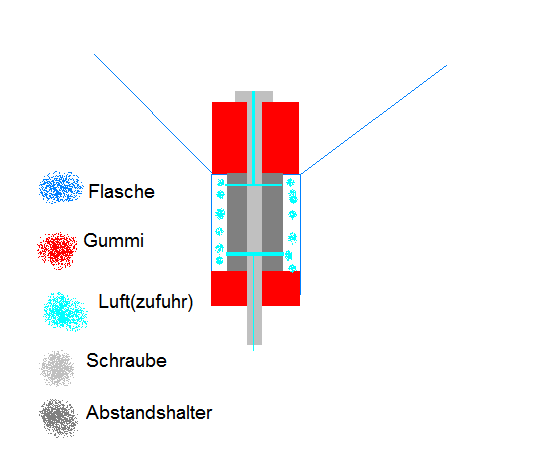

MarkusJ
Beitrag 105389
Alternative:
Der Druck wird nicht direkt über die Schraube in die Flasche gebracht, sondern durch seitliche Bohrungen. Dann kann man die Verdickung auf über den Flaschenhals verlegen, wo sich das Gummi dann blockierend auswirken "darf". Im Bereich des Flaschenhalses ist die ganze Konstruktion etwas dünner als der Hals selbst, durch diesen Zwischenraum lässt sich via kleiner Bohrung der Schraube+Querbohrung zum Auslass Luft in die Rak bringen. Hier nochmal als Grafik: Damit wird es möglich, den Abstand zwichen Festhaltegummi und Flaschehals zu vergrößern, da der Druck über die erste Querbohrung weiter zur zweiten kommen kann. mfG Markus Nachtrag: Die Dichtung übernimmt das untere Gummi, bei geshickter Konstruktion sollte es möglich sein, dass da obere Gummi das untere so belastet, dass ein Dichteffekt eintritt. Vielleicht sollte man das untere Gummi dann durch einen flachen Kegel oder eine Gummischeibe ersetzen ... Geändert von MarkusJ am 30. September 2006 um 15:57 WARNUNG: Dieser Beitrag kann Spuren von Ironie beinhalten Ich bin weder eine Suchmaschine, noch ein Nachschlagewerk - PNs zu Themen die im Forum stehen oder dorthin gehören, werde ich nicht beantworten. Bilder bitte NICHT über Imageshack oder andere Imagehoster einbinden! |
