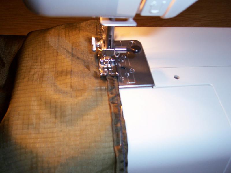

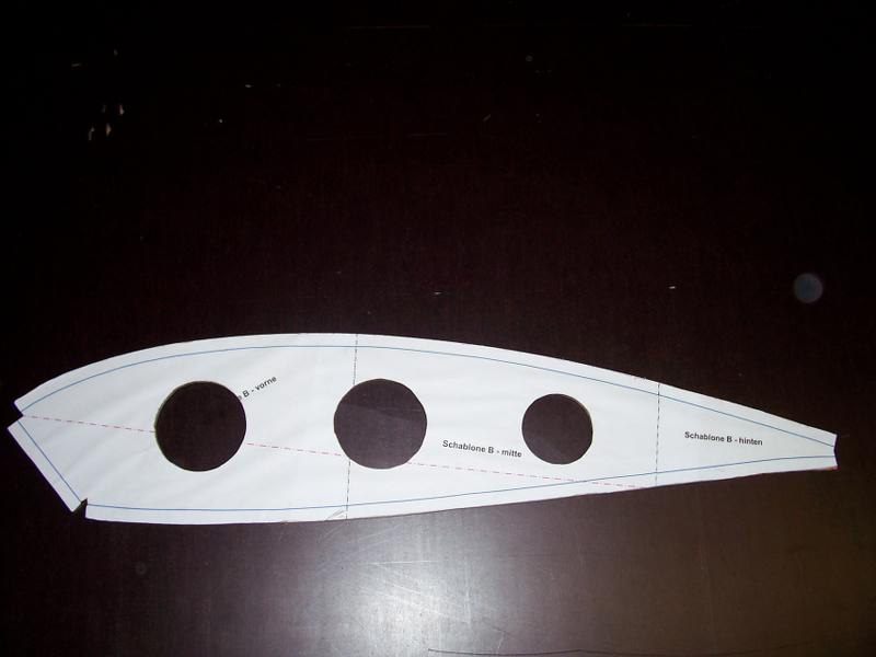

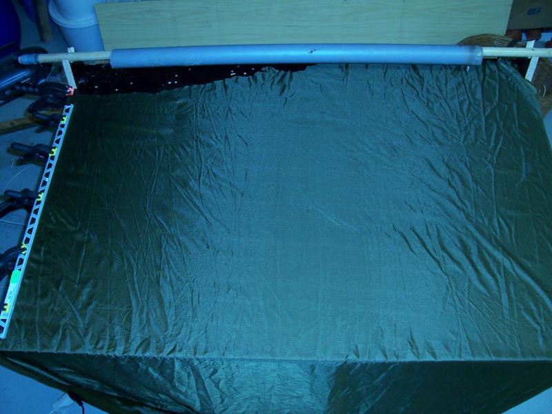

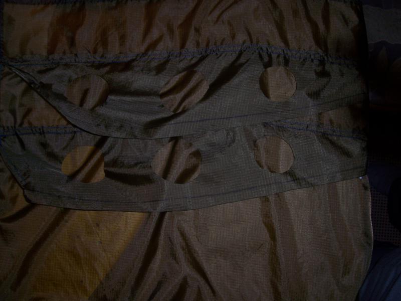

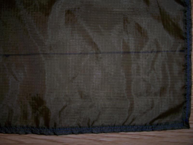

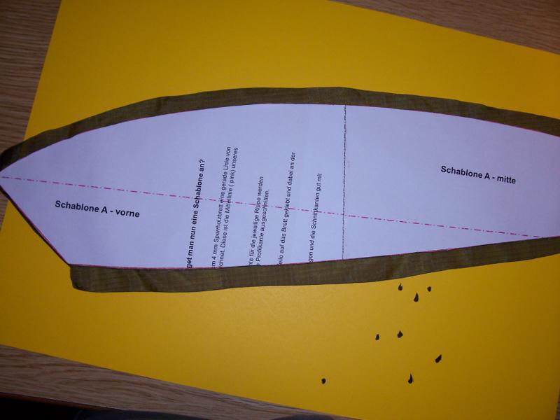

Hallo an alle, Eines meiner aktuellen Projekte soll eine Rakete sein, die nach dem Gipfelpunkt einen Gleitschirm auswirft und entweder ungesteuert gegen Boden kreist oder mittels RC-Anlage beinflussbar in der FLugbahn sein. Deswegen 2 Module. In die Lüfte befördern soll das ein 10Liter Tank aus 1,5 Liter Falschen auf Cable Tie um das ganze Gewicht möglichst hoch zu bringen. Da sich das ganz noch im Bau befindet, findet ihr den Disskusionsfred hier . Ich möchte mich auch der Trendwende im Forum anschließen und einen Baubericht dazu verfassen, auch wenn er vielleicht nicht so ausführlich wird wie andere. Aber ich beginne mal 1. Flächenschirm/Gleitschirm Den Schirm werde ich komplett selbst nähen. Eine passende Anleitung hab ich nach langem Suchen auf der Seite des Deutschen Modellfliegerverbandess gefunden. Wer es sich anschauen will: hier gehts lang. Die größe liegt bei ca. 140 cm auf 80cm. Damit kann man sicher 1kg Gewicht landen. Als Stoff verwende ich Fallschirmseide mit ca. 55g/m². Den Stoff habe ich von einem E-bay Händler im 5KG Sack als II Wahl gekauft. Die II Wahl könnte eigentlich auch als I durchgehen weil ich habe bisher nur ein einziges Loch in 60 Metern Stoff gefunden. Den Stoff schneide ich mit Schablonen und einem Lötkolben aus. Damit die Schnitte schön sauber werden und ich besser mit dem Stoff arbeiten kann hab ich mir einen Kleinen Tische gebaut auf dem ich den Stoff aufwickeln kann und gleich schneiden kann. Die Grundplatte besteht aus einer großen Siebdruckplatte: Der Schirm besteht im wesentlichen aus 3 verschiedenen Stoffteilen. Je einmal die Ober- und Unterseite und 13 Rippen. Die Rippen haben ein bestimmtes Profil welches man aus der Anleitung entnehmen kann. Ausgedruckt, auf Sperrholz geklebt und ausgesägt gibt das dann eine Schablone zum ausschneiden des Stoffes: Beim schneiden mit dem Lötkolben sollte man aufpassen das der Stoff schön glatt auf der Platte liegt und keine Falten wirft was dann zu hässlichen Löchern führen würde. Wenn der Lötkolben schön heiß ist kann man dann auch zügig schneiden und bekommt extrem schöne Kanten die auch gleich verschmolzen sind. Wenn man alle Teile ausgeschnitten hat gehts an die Nähmaschine. Als erstes soll gesagt sein das man nur Kunstfassern zum nähen benutzen soll, da Baumwollfaden zu stark arbeitet. Zuerst müssen die Voderkanten der Rippen eingesäumt werden: Auch die Oberseite muss auf allen Seiten eingesäumt werden. Ich mach das immer so das ich zuerst den Stoff einmal umnähe und das dann nochmal umnähe, so sieht man nachher keine Schnittkanten mehr. Nun muss man die Rippen auf die Oberseite nähen. Das ist ein wenig schwierig, da man die geschwungenen Rippen auf eine gerade Linie auf der Oberseite nähen muss, aber mit Geduld und vielen Stecknadeln ist auch das kein Problem mehr. Auf diese Linie muss man dann eine Rippe nähen: Zuerst muss man sich markieren wo das eigentliche Profil ist, da die Zuschnittsschablone die Nahtzugabe mit beinhaltet. Da geschiet auch mit einer Schablone (siehe Anleitung Schablone A): Wenn man alles markiert und abgesteckt hat gehts dann wieder an die Nähmaschine. Die Profile dürfen nur mit einem geraden Stich auf die Ober- bzw. die Unterseite genäht werden, da ein Zickzackstich alles verziehen würde: So näht man dann alle 13 Rippen auf die Unterseite. Ich bin gerade bei 2 . Das ist der Momentane Stand der Dinge:Das wars für heut. Bald gehts weiter. Viele Grüße Thomas Geändert von schmidi093 am 03. Juni 2010 um 23:20 |

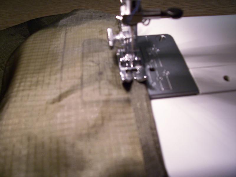

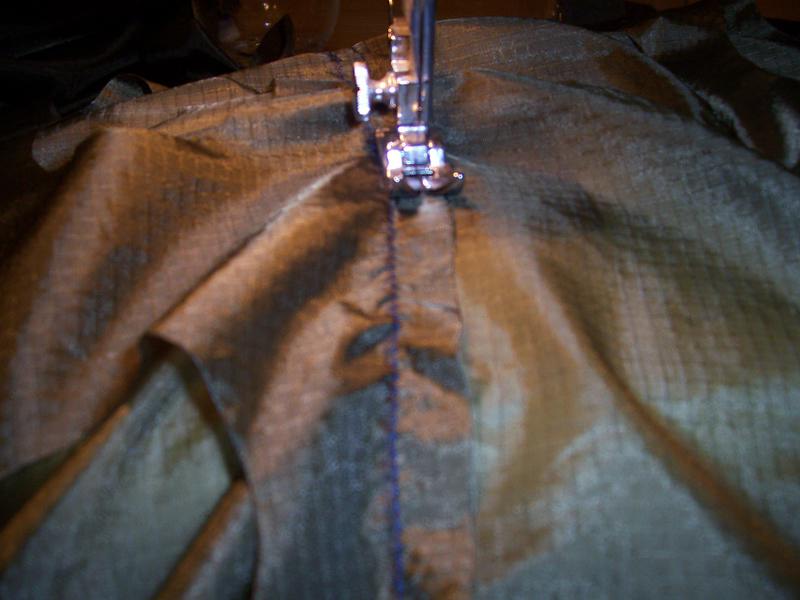

Zualler erst ist gesagt das ein Gleitschirm/Flächenfallschirm eigentlich ein Nurflügler ist und er durch gezieltes Verformen der Flügelhinterkanten gesteuert wird. Die steuerbaren Funktionen sind daher nur auf links und rechts Flug beschränkt. Die Höhe lässt sich nur teilweise beinflussen. Der Aufbau des Schirms sieht so aus, das er aus einem Ober- und einem Untersegel besteht welche mit Profilierten Zellwänden zusammengenäht werden. Das dadurch entstehende Segel bläht sich im Flug auf, da die Vorderkanten geöffnet sind. Dadurch besitzt der Schirm nun ein Profil und erzeugt wie eine Flugzeugtragfläche Auftrieb. Ein Gleitschirm/Mattenfallschirm sinkt nicht sondern gleitet und bewegt sich nach vorne. Das geht bis ca. 50km/h. Durch gleichzeitiges ziehen aller Steuerleinen lässt sich der Schirm abbremsen. Neben den Steuerleinen besitzt der Schirm auch Leinen die den Schirm nicht steuern können. In diesen Leinen hängt die Nutzlast/Mensch/Rakete. Durch die Länge dieser Leinen kann man den Anstellwinkel des Schirms einstellen. Bei dem Schirm den ich baue liegt der bei ca. -11,5°. Der Schirm hat auch ein relativ dickes Profil das Schwankungen im Anstellwinkel besser verkraftet und das Flugverhalten des Schirms gutmütiger macht. Dünnere Profile verkraften verschiedene Anstellwinkel nicht so gut und es kommt schneller zum Strömungsabriss. Die Ansteuerung des Schirmes soll mit 2 Servos geschehen. Die müssen mindestens 80Ncm Stellmoment haben und steuern jeweils eine Seite des Schirm über die Steuerleinen an. Ich hab da an die Blue Bird BMS-620MG Servos gedacht, da sie mit 50g noch recht leicht sind und auch ordentlich Kraft haben. Der Auswurf des Schirms soll über ein normales Fallschirmmodul geregelt werden, das zuerst einen Vorschirm auswirft, welcher dann das komplette Modul abzieht. Der Schirm bleibt dabei solange im Rohr bis sich alle Leinen gestrafft haben, erst danach entfalltet sich der Schirm. Da ein Flächenfallschirm ein wenig Fahrtwind braucht zum öffnen, soll die ganze Öffnungssequenz ein wenig nach dem Gipfelpunkt sein. Soweit einmal. Bitte korrigiert mich wenn ich irgentwo Mist geschrieben habe. Ich wollte auch noch fragen ob jemand zu dem Projekt von Bernhard Harig Infos hat. Er hatte glaube auch eine Raketemit GLeitschirm gebaut. Im Fourm finde ich aber fast keine Infos dazu. Viele Grüße Thomas |
