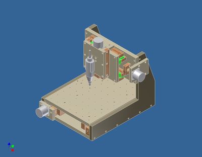

Die ganze Maschine habe ich vorab im CAD gezeichnet:

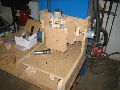

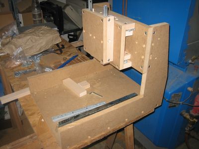

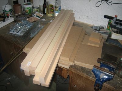

Die ganze Fräse ist aus MDF Platten und Buchenkantholz aufgebaut:

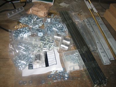

Als Führungen dienen Auszieschienen die um 90° zueindander versetzt angebracht sind
Verschraubt ist das ganze mit Quergewindebolzen und M5 Schrauben: Insgesammt ein ganz schöner Haufe Metall:

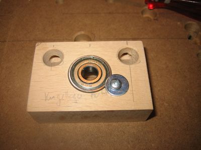

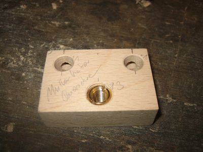

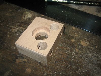

Kugellager und Führungsmuttern wurden in die Buchenklötze eingelassen und geklemmt:

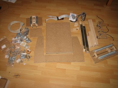

Das ganze nochmal zerlegt als rießen puzzle wink

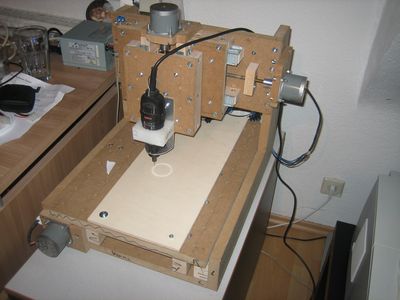

Und zuguter Letzt komplett aufgebaut:

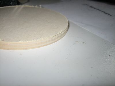

Abschließen ein Frästest. Es entstehen leider Schwinungen die kleine Wellen hinterlassen. Aber das Ergebnis ist deutlich besser als von Hand mit der Laubsäge gesägt big grin

das sieht doch prima aus. Das mit den Wellen auf dem Werkstück liegt bestimmt am Fräser. Versuch doch mal einen Fräser mit einem dickeren Schaft.

sihet doch ganz gut aus und für Holz reicht das auch vollkommen aus. Was Ralf gesagt hat kann man so stehen lassen. Mein Dremel hat schon so ein lagerspiel das ich ihn nicht mal mehr aus höchste Drehzahl bekomme. Dazu kommt noch ein bischen Spiel aus den Schubladenschienen.

Sind das wirklich Wellen oder einfach nur gerade Abschnitte mit Kanten dazwischen? Einen perfekten Kreis kannst Du ja nicht fräsen, und je nach Software wird das in mehr oder weniger große gerade Stücke aufgeteilt.
Ansonsten sieht das sehr gut aus, finde ich. Und Balsa und Sperrholz fräsen reicht ja schon für die meisten Hobbyanwendungen.

Zu den Wellen: Also zum Fräser kann ich nur sagen momentan nutzt ich nen 2mm Fräser vom Dremel mit nem 3mm Schaft. Auch die Software kann noch ein Problem dar stellen... muss ich noch rausfinden.

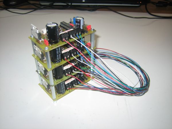

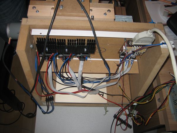

Die Schrittmotoren sind von Sanyo 5V/1A ein Datenblatt habe ich leider nicht dazufrown
Als Teiber nutze ich die Standardbeschaltung L297/L298, angesteuert über den Parallelport (Takt und Richtung)
Momentan betreibe ich die Motoren mit 12V aus nem ATX-Netzteil. Ggf gehe ich noch auf 24V oder andere Treiber (L6208) mit 48V die Fräsgeschwindigkeit lässt grad noch zu wünschen übrig.
Als Spindeln nutzte ich M8 Gewindestangen.
Als Software (noch) die Freeware NC FRS 2008.
Allerdings versuch ich gard mit Mach3 / LazyCAM klar zu kommen wink
Ach ja Fräsbereich 200x300x50 wobei der der Z-Asche muss ich nochmal meine Dremelhalterung überarbeiten dann bekomm ich auch nochmal 20-30mm mehr raus...

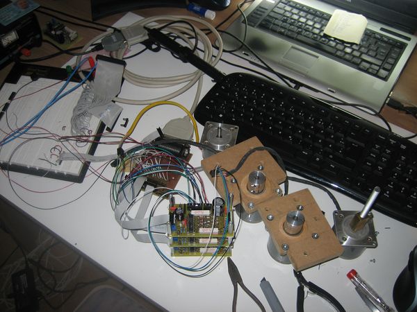

Hier hab ich noch ein paar Bilder von meiner Ansteuerung:
Die Treiber:
Die Elektronik im fliegenden Aufbau
Und verbaut an der Maschine
LG
TheSmartGerman

Beitrag 7220928 [Alter Beitrag01. Juli 2010 um 13:00]
also die Platine kann man auch für 10€ bei roboterhardware kaufen. Fertig aufgebaut oder als Bausatz ~38€.
In der Anleitung ist auch eine Reichelt bestelliste drin: RNStep297 Anleitung
Entspricht im großen und ganzen dem Referenzdesing von ST.
Bauteilkosten für eine Platine liegen so bei 15€.
Also wenn man die Platine bestellt und Bauteile von Reichelt kauft wären das ~25€

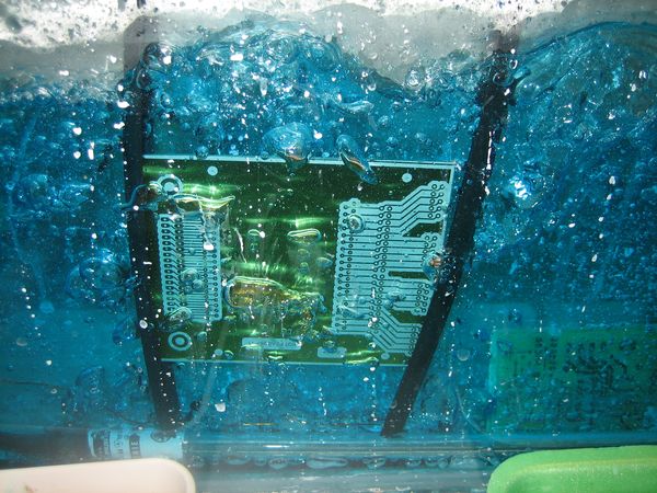

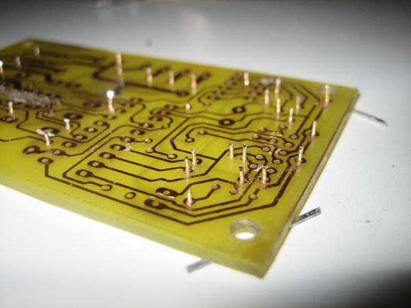

Ich habe sie selber gelayoutet und geätzt, entspricht aber der RN-Hardeware und ist kompatibel. Bei interesse kann ich auch die Eaglefiles rausgeben.
Dukos machen halt bei eigenen Layouts wenig Spaß:

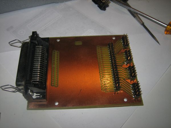

Für den Druckerport hab ich mir auch ne kleine Platine gemacht:
Alternativ habe ich jetzt eine weiter Schrittmotorsteuerung in der Mache. Dieses mal auf der Basis des L6208. Das IC kostet allein schon 10€ allerdings voll integiert: Ansteuerung und Treiber + Freilaufdioden zusammen in einem. Am Ende sinds dann auch nur 15-17€. Geplant komplett SMD, dann entfällt das Bohren und Durchkontaktieren.
LG Benedikt
